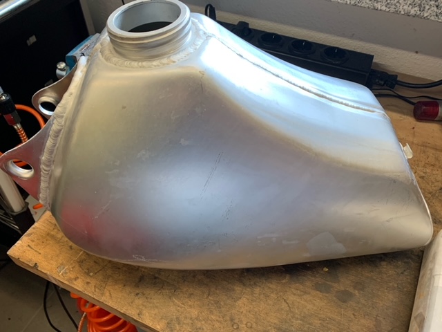

Heute mal ein wenig poliert, nicht spiegelglanz, aber immerhin

Wenn ich deine Scheibe am Polierbock sehe, hab ich den Eindruck du benutzt zu wenig vom Polierwachs!

Beiträge: 709
Meinst Du?
Halte den Klotz an die rotierende Scheibe und dann polieren.
Wieviel muss den von dem Klotz an die Scheibe??? :oops:

BeitragVerfasst: 30. Jan 2021 00:27
Beiträge: 6440
Da deine Scheiben ja neu sind, benötigen die locker am Anfang alle 2-3 Minuten den Wachsklotz.
Und unterschätze nicht wie lange du mit der groben arbeiten musst, wenn du alle Kratzer raus haben willst.
Aber du hast ja im Augenblick Zeit zu üben.
Nur sag mal, machst du das in dem Raum wo du sonst auch schaffst? Wirst aber schnell merken, wieviel Sauerei so ein Schleifbock produziert :mrgreen:
Aber man sieht ja schon schön die Spuren an der Rückwand und den OP Schalen :lol:
