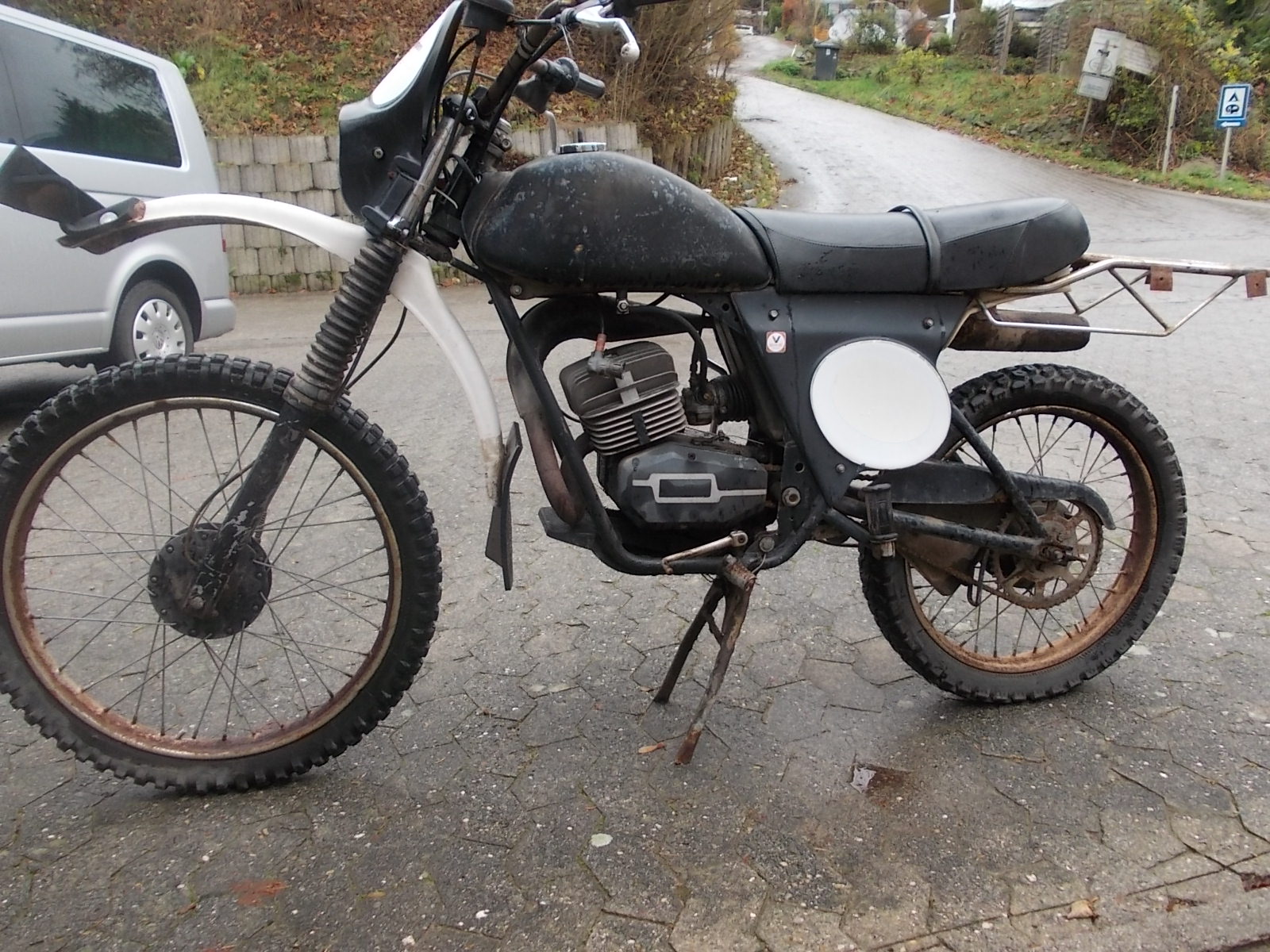

Also da ist das Schätzchen, stammt aus einer Horex Rebell aus quasi Erstbesitz. Nur war die lang im nem Keller vergammelt
Dateikommentar: Horex
5703BBAB-A0DD-4D05-96B0-890662055ACF.jpeg [ 463.61 KiB | 29190-mal betrachtet ]

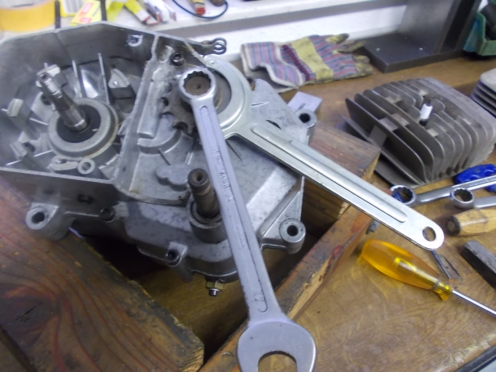

Mutter des Motorritzels geht mit dem Original Morini Haltewerkzeug ganz einfach zu lösen
499F9D88-D98A-42BD-8BBB-6A45F59CC566.jpeg [ 477.62 KiB | 29190-mal betrachtet ]

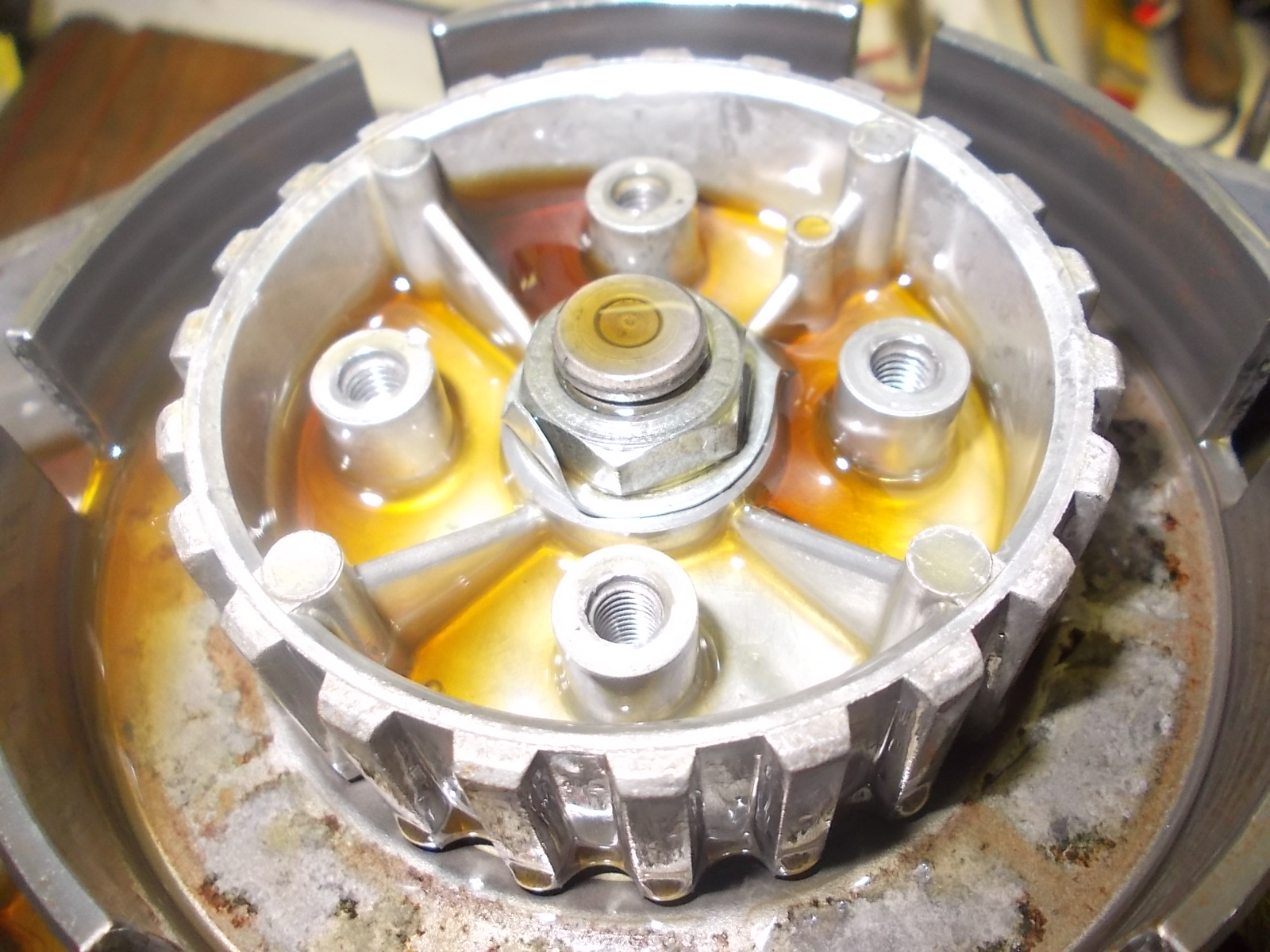

Für das Primärritzel nutze ich immer den „Lappentrick“. Einfach nen Lappen schon fest und oft falten, einklemmen und die Mutter geht ohne Probleme zu lösen
1DC94CF2-BFDB-45F7-B441-EFC0EA3D790D.jpeg [ 521.56 KiB | 29190-mal betrachtet ]
Das Öl im Motor stank nicht und sah fast unbenutzt aus, toll ::-

Jetzt weiß ich auch, dass der eine Schlüssel zum Halten des Ritzels gedacht ist.... :oops:

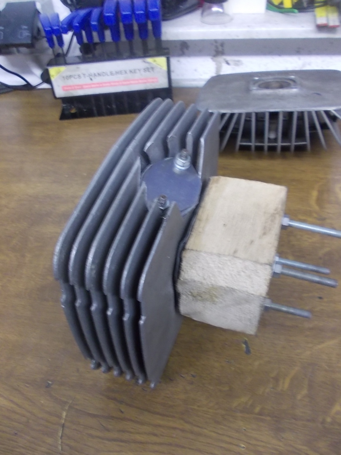

Jetzt noch die Abdeckungen auf Zylinder und Kopf, dann liegt alles zum Strahlen bereit.

Jetzt ist auch der Zylinder schön verpackt und alles kann dann beim nächsten Besuch in der Heimat gestrahlt werden. Die Ein- und Auslassabdeckungen musste ich heute noch herstellen.
A42947D1-AE7C-427F-91FC-C324089F1852.jpeg [ 368 KiB | 29085-mal betrachtet ]
Vorher passiert jetzt aber erst mal nicht mehr.

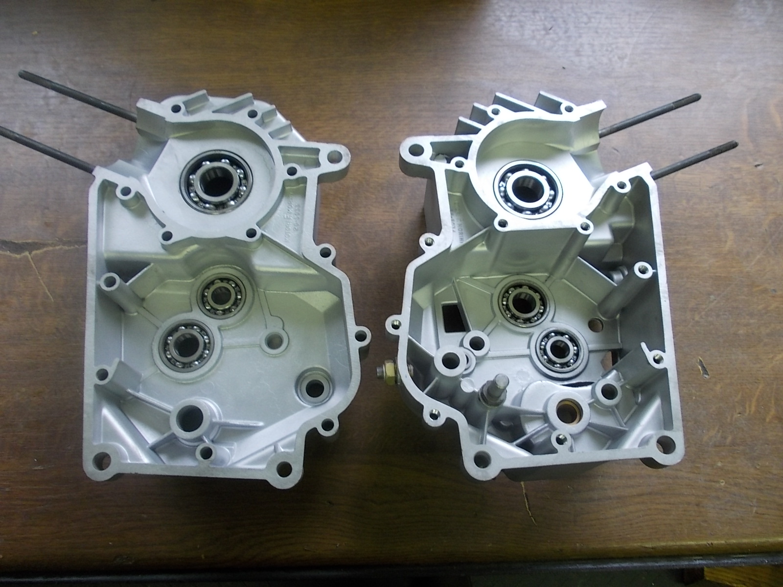

Und nach der Lagerkoller Aktion hat der UC 6 jetzt auch schon wieder neue Lager
2D0BD27B-D00C-4121-9E8B-60BE3E5C4E4C.jpeg [ 505.33 KiB | 29002-mal betrachtet ]
