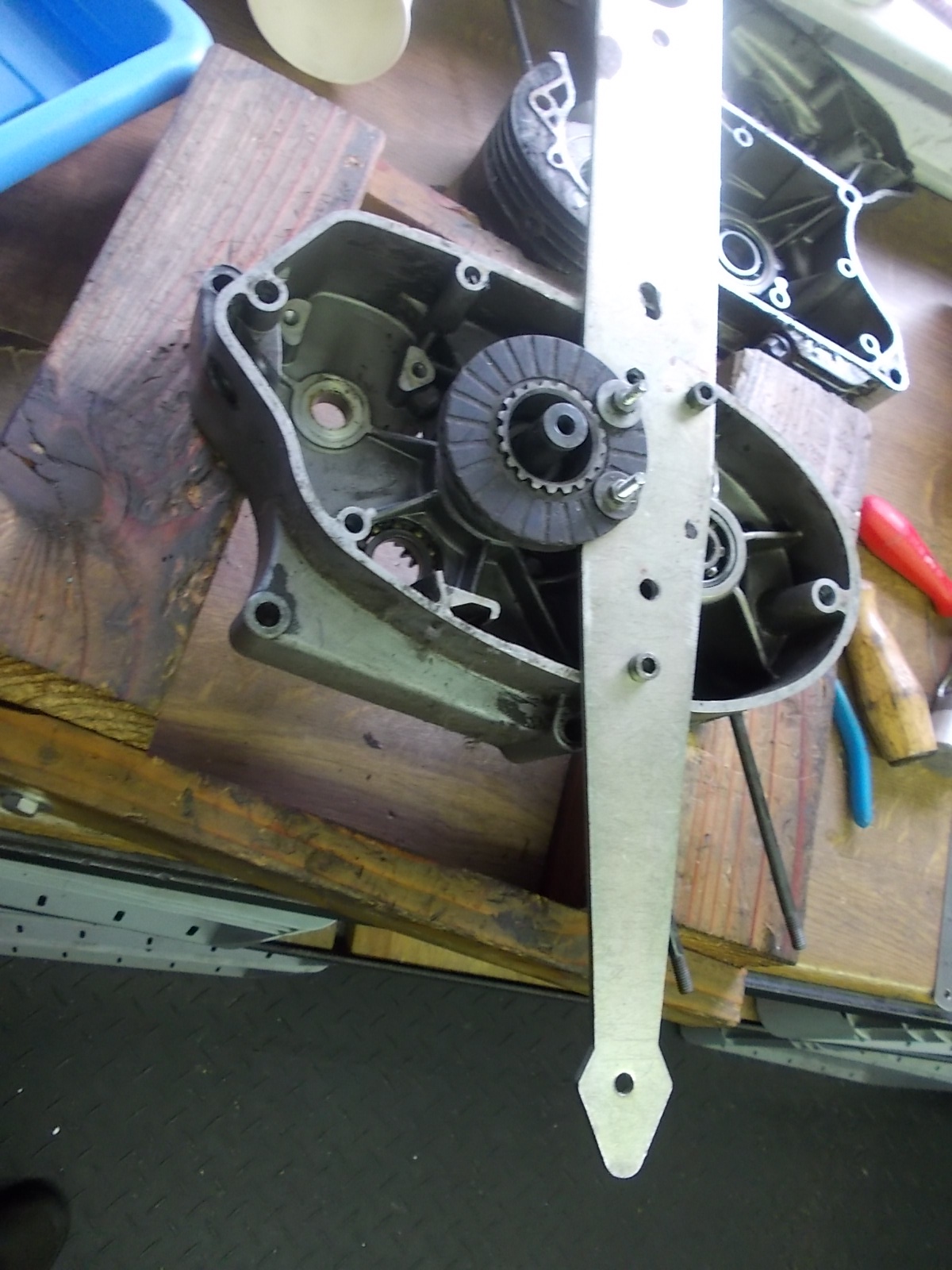

So während heute die VHBZ und PHBG Vergaser sich durch das Unterschallbad machen, einfach mal den Motorblock der Gori wieder zerlegt. Hatte vor Jahren den teilzerlegt bei der Fehlersuche warum der nicht mehr lief, war ja die gebrochene Ziehkeilwelle.
Die Kupplung mit dem Primärantrieb war ja schon ab, jetzt stand da noch der Innenläufer. So ne Sachskupplung ist fast wie ne Upside Down Kupplung im Vergleich zu Minarelli :lol:
7C7D8894-17C3-423B-BB6F-0FB050EAA831.jpeg [ 495.83 KiB | 8797-mal betrachtet ]
Verdammt, wie komme ich da nur in der Tiefe an die 24er Mutter, mit ner normalen Nuss geht da nichts.
Aber was finde ich da in meinem schönen Sortiment, ne passend lange 24er Nuss. Die muss wohl genauso alt sein, wie mein Sachs-Innenläuferhalter , ca. 40 Jahre.
E28E3732-C384-48A4-8C4A-93E4576EC34A.jpeg [ 363.3 KiB | 8797-mal betrachtet ]
3AAA1173-3811-40D0-86F9-45D6CE81322D.jpeg [ 432.05 KiB | 8797-mal betrachtet ]
Nach den ersten Löseversuchen (und gut Hitze), wusste ich wieder warum der Halter so lang war! Damit der in den Schraubstock passt :mrgreen: gut wenn man seine Werkzeuge aus der Jugendzeit aufbewahrt hat :P
44D44DFC-C3FF-45A1-A482-51DE404621F0.jpeg [ 442.19 KiB | 8797-mal betrachtet ]
Jetzt liegen die Innereien mal in einer dieser blauen RE-Boxen
27D7DD79-49BD-49AD-AD6F-5E750ACEC0B5.jpeg [ 526.93 KiB | 8797-mal betrachtet ]

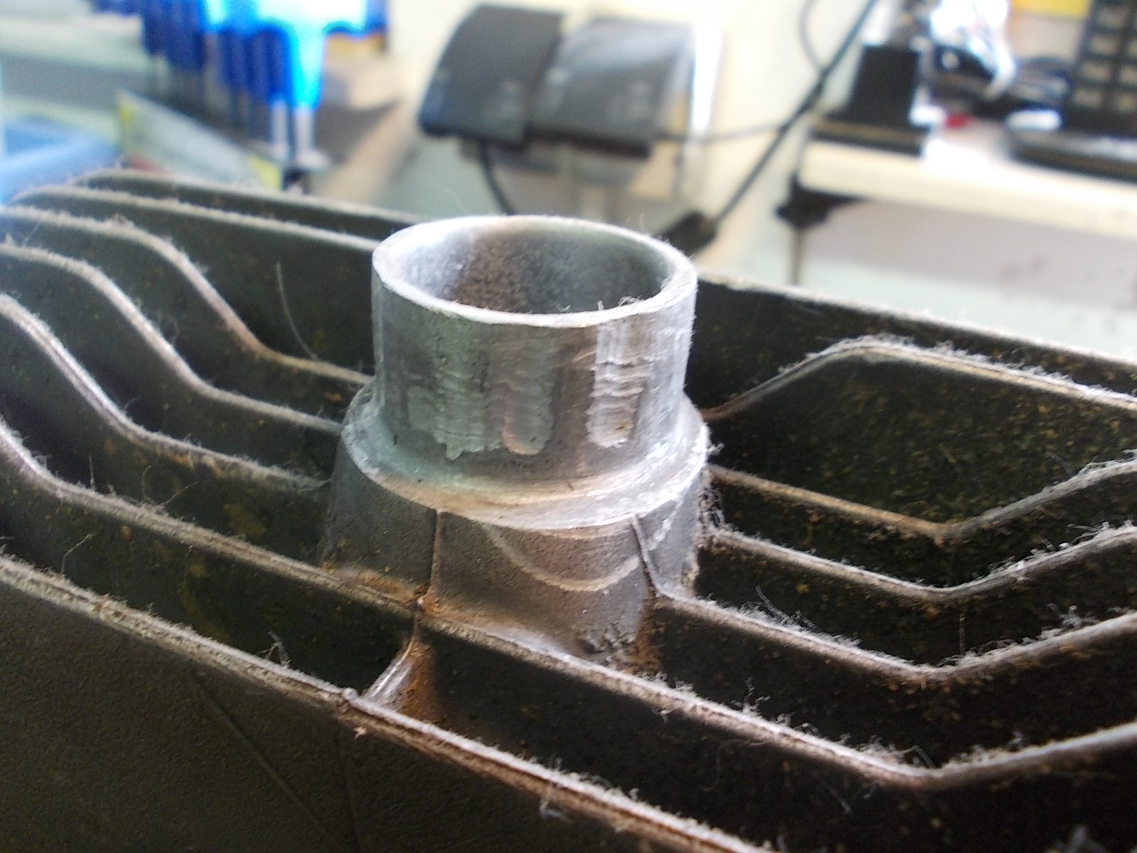

Der Zylinder hat keine schöne Lauffläche mehr und der Anschluß für der Vergaser muss auch noch bearbeitet werde.
19CB7876-AD40-4947-B91E-F98CCF1D42E1.jpeg [ 504.81 KiB | 8795-mal betrachtet ]
B5652059-980A-4231-B86F-2FACBC824679.jpeg [ 496.8 KiB | 8795-mal betrachtet ]
Apropos bearbeitet, da hat sich schon jemand an den Überströmern zu schaffen gemacht.
37457133-B7EE-490F-BD61-986808338634.jpeg [ 486.91 KiB | 8795-mal betrachtet ]
Nur nutzt das nicht viel, wenn das Gehäuse nicht auch angepasst ist.
47D0E426-0776-4DB9-A7FC-EEB20A85D6FC.jpeg [ 503.36 KiB | 8795-mal betrachtet ]
Egal erst alles anpassen und dann den Zylinder zusammen mit nem Kolben zum beschichten bringen

Sieht aus als ob der Zylinder mal auf einem neuen Gehäuse mit den größeren Überströmaussparungen gefahren wurde.
Kalle bitte nicht das Ags Gehäuse verfräsen und an die vermurksten Überströmer anpassen,entweder das gefräste wieder vorm beschichten aufschweißen und auf Originale Größe fräsen.
So wie der jetzt gefräst ist kostet das Leistung.
Wenn du was für die Leistung machen willst kannst du das Auslasseitige Hemd schmäler machen damit es nicht mehr in die Überströnöffnung vom Gehäuse ragt,das bringt was bei Sachs.
Aber wie gesagt am besten vorm beschichten machen.
