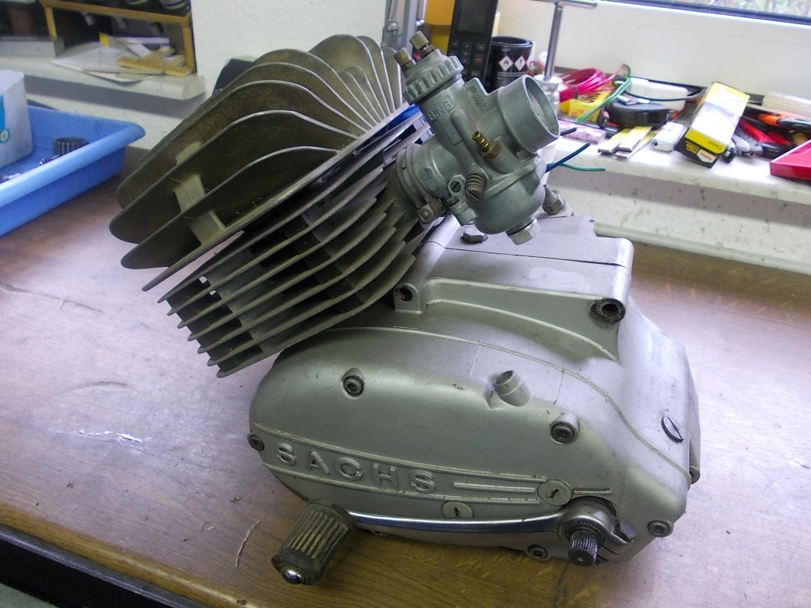

Hajo hat ja so recht, irgendwie ist der eine Zylinder ja ganz schön verbastelt.
Muss die Tage einfach mal den Zylinder vom zweiten AGS runter machen und ansehen.

So aktueller Plan wird wie folgt sein:
- beide Motoren zerlegen, säubern und strahlen-
- mit neuen Lagern versehen
- in RAL 9006 Seidenmatt lackieren
- Kurbelwelle instandsetzen mit Pleuelsatz für den guten originalen Zylinder
- neue Vollwangenwelle für den 75ccm Polinisatz
Beide Motoren gehen dann zum Holger, der macht mir alles weitere (evtl. fahre ich mit den Sachen zu ihm, schauen wir noch)
Wenn dann die Suzuki TS 80 fertig ist und raus aus der Werkstatt ist, kommt das Gori Fahrgestell nach Bensheim (wird aber sicherlich Ende Mai werden)
Vorher werde ich noch die Federbeine und die Gabel überholen, dass nimmt mir nicht den Platz weg.
