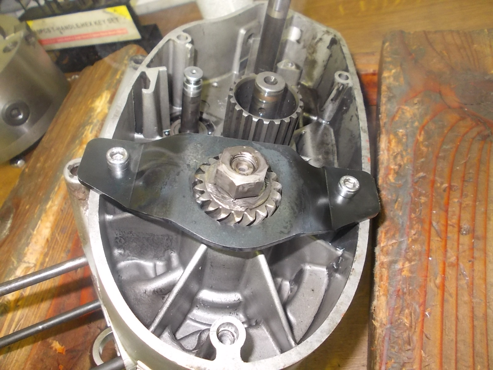

So mal angefangen auch den zweiten Motor zu zerlegen
Dateikommentar: Los geht‘s
D17B3780-0597-4AA6-A6C0-9C94F21D342A.jpeg [ 481.25 KiB | 7562-mal betrachtet ]
466C81CC-8666-42FC-911E-43C5819ED96C.jpeg [ 489.79 KiB | 7562-mal betrachtet ]
Dateikommentar: War wohl noch nie zerlegt
115630AB-F1F0-4B4D-BDBF-552EBA3FC3FB.jpeg [ 482.57 KiB | 7562-mal betrachtet ]
43E28C1D-6CB6-475F-AD9F-09A924BD3E1A.jpeg [ 501.99 KiB | 7562-mal betrachtet ]
0BA9D749-91F7-44D0-BFE0-3D3ABD46FF8F.jpeg [ 477.15 KiB | 7562-mal betrachtet ]
Nun ist der Motor zerlegt und die Teile wandern alle peu a peu durch den Ultraschallreiniger.

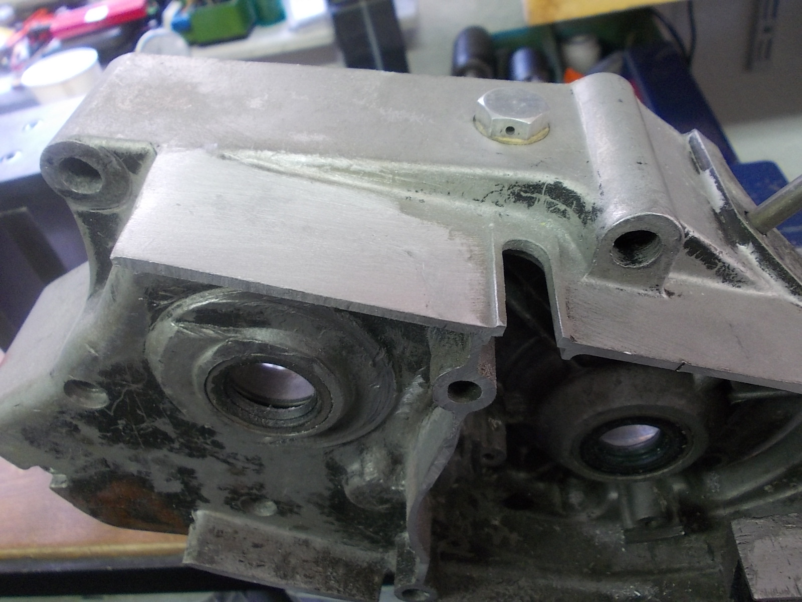

So musste noch andere Motoren schweissen, da kam der eine Sachs Motor gleich mit an die Reihe.
Die übliche Stelle oberhalb vom Ritzel, aber auch die Wand zu Zündung hatte was abbekommen
710A03BE-F5E1-4094-B02D-A99427B16DC4.jpeg [ 483.39 KiB | 7536-mal betrachtet ]
0836B3EA-9699-4A27-AB37-09E58ADB5E91.jpeg [ 498.97 KiB | 7536-mal betrachtet ]
So geschweisst ist und auch schon auf der Fräse ausgerichtet, aber für heute hab ich Feierabend gemacht.
37D8DAA7-23CA-473F-8031-573C751D7665.jpeg [ 474.89 KiB | 7536-mal betrachtet ]
34D2E251-D052-4483-823A-169DD3CE2517.jpeg [ 496.03 KiB | 7536-mal betrachtet ]
BeitragVerfasst: 20. Mär 2021 12:57
So heute dann gefräst, gedremelt und geschliffen, bin zufrieden
