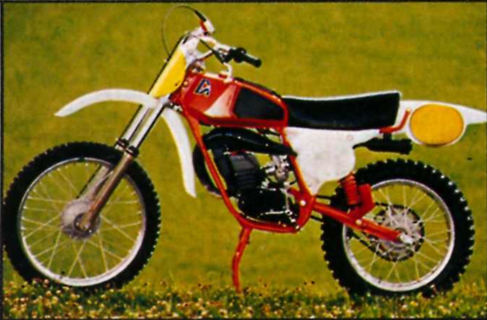

Es gab ja die Gori in Deutschland von Heuser als Crosser wassergekühlt. Keine Ahnung ob so ab Werk oder vom Heuser so gemacht.
533C0C50-F1ED-411B-952D-956305BE616C.jpeg [ 368.45 KiB | 44557-mal betrachtet ]
A9AD7F0D-457F-4B83-AA06-63ECC3BED9B6.jpeg [ 1.21 MiB | 44557-mal betrachtet ]
Weiß jemand ob es die so auch offiziell als Enduro gab?

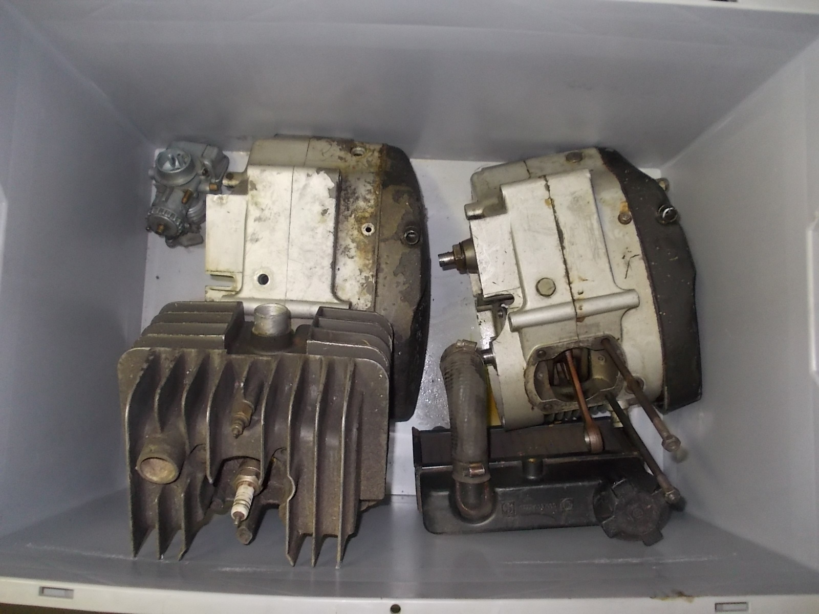

Auf jeden Fall hab ich mir über die Jahre nur deshalb immer wieder günstige wassergekühlte Sachs zugelegt. Der mit Zylinder ist ein 80er, der ohne ein 50er. Beides aber nur 5 Gang Motoren :cry:

Kalle, Dein Lager muss ja bald aus allen Nähten platzen ;)
wird Zeit das Dich einer zumindest mal um nen gestrahlten 19er Dellorto entlastet :mrgreen:

Das AGS oder das BGS lässt sich plug and play in das 50SW Gehäuse einbauen.
Hatte ich bei meiner Brinkmann Replica gemacht, BGS Getriebe in 50 SW, Original Zylinder bearbeitet,24er Dellorto, HPI Zündung und einen umgeschweißten Polini Auspuff und das Teil ging wie die Pest.
