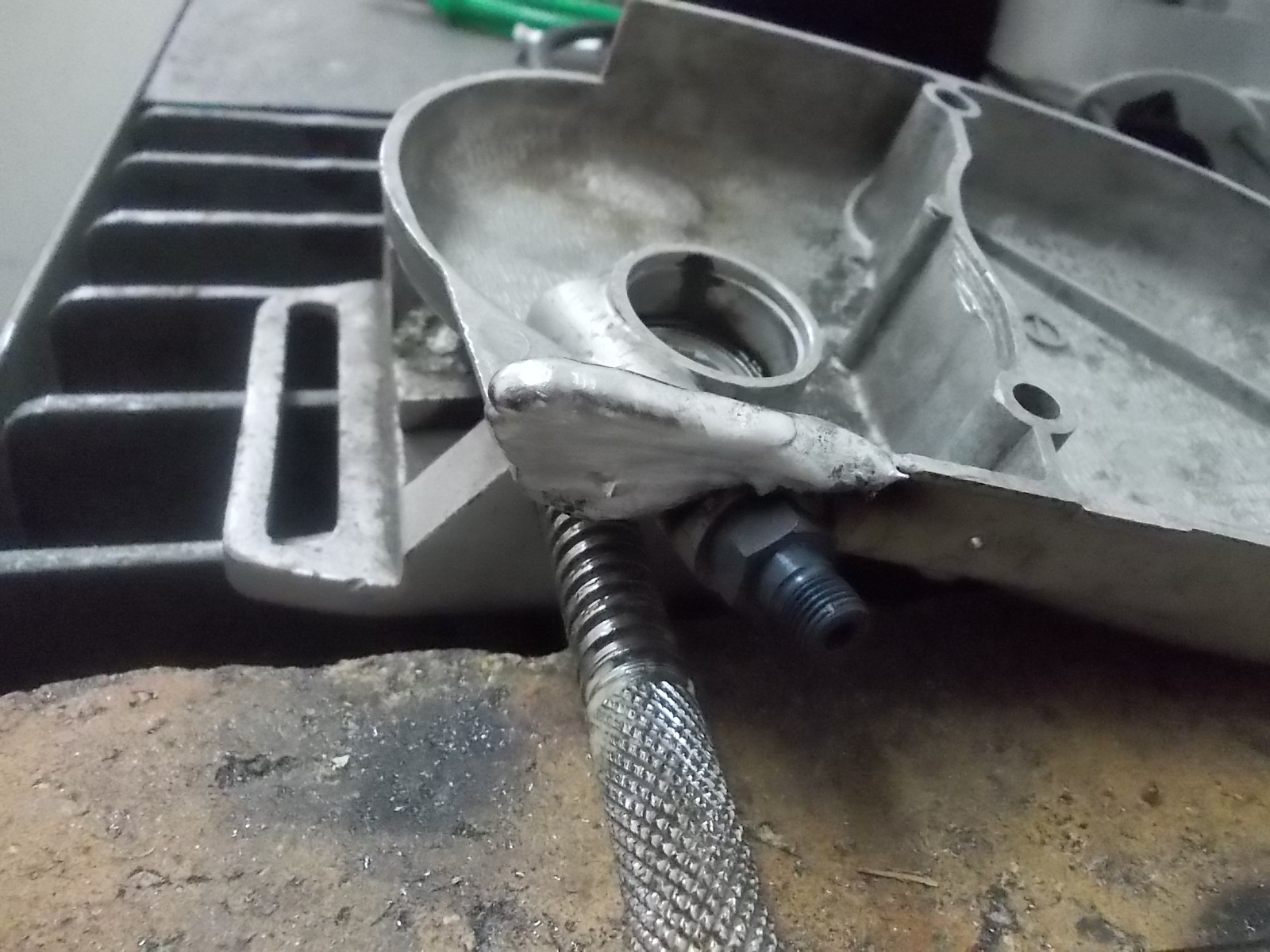

Für den Originalmotor hab ich ja schöne neue Motordeckel, aber für den zweiten Motor sieht der Zündungsdeckel nicht mehr schön aus. :?
552CA267-8A40-413F-A14B-203B514FEEE2.jpeg [ 518.52 KiB | 8483-mal betrachtet ]
4CB2930A-83B4-402D-8BAC-C143C3C0A1A4.jpeg [ 466.3 KiB | 8483-mal betrachtet ]
Da ich aber eh gerade wieder in ner Schweissphase bin, einfach mal das Abgeschliffene aufgeschweisst und die Ecke anmodelliert
553CFA56-2260-4059-BA53-498F1CDE6C27.jpeg [ 389.2 KiB | 8483-mal betrachtet ]
46B75B20-1F87-4357-9CC1-7AF95155B282.jpeg [ 493.63 KiB | 8483-mal betrachtet ]
Die Fläche sieht schon gut aus, aber an der Ecke muss ich noch weiter feilen und dremeln.
7F215AC7-1AEC-4651-8994-28A2F7EFB4C9.jpeg [ 524.52 KiB | 8483-mal betrachtet ]
4A2BCC81-60D7-4033-B29F-210AC9432689.jpeg [ 504.5 KiB | 8483-mal betrachtet ]
Aber der Sonntag soll ja wettertechnisch nicht so toll werden, da kann ich mich in die Werkstatt verkriechen :mrgreen:

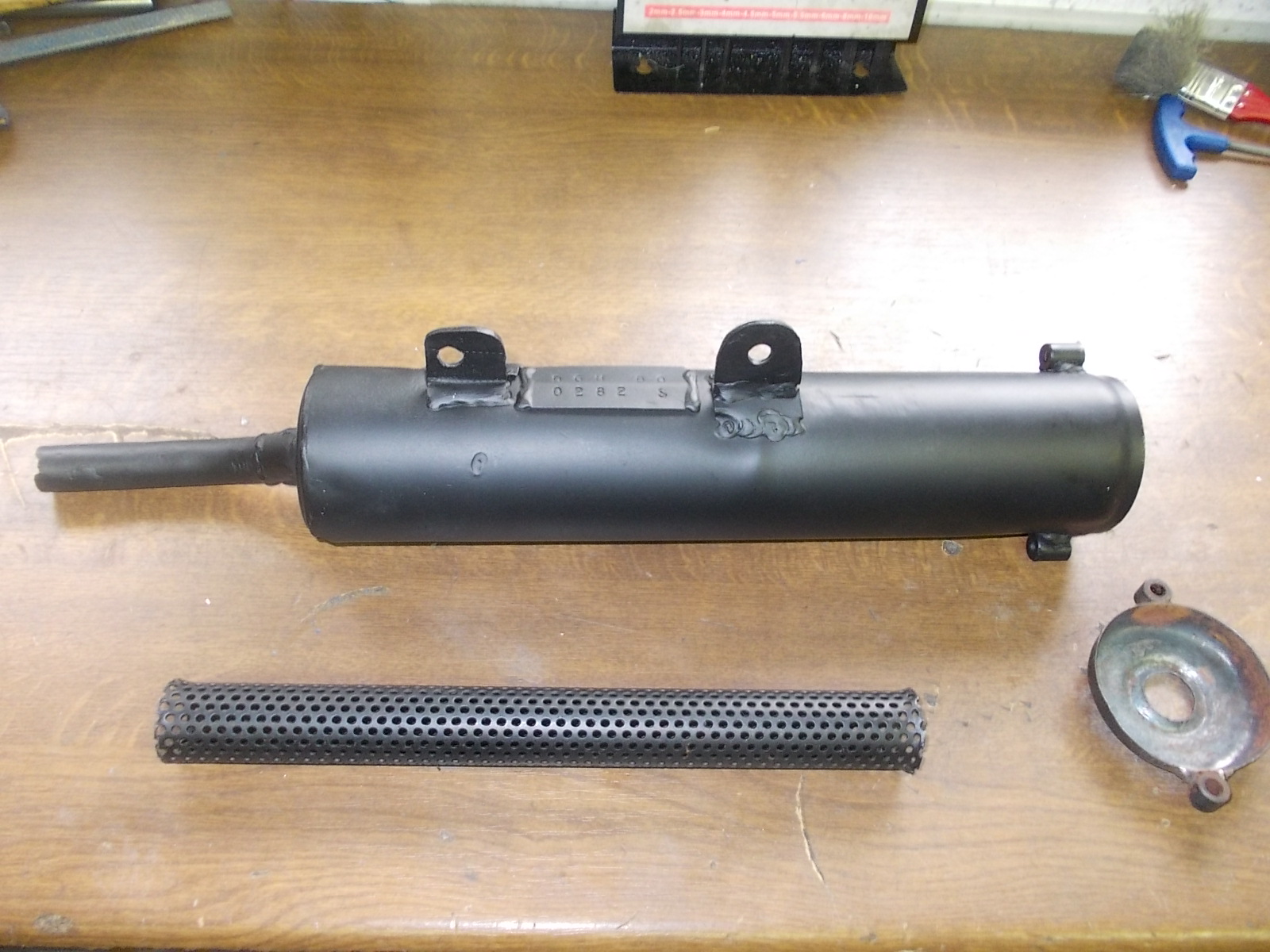

Mal den Auspuff vorgekramt, der ist komplett. Aber die Halter gefallen mir nicht wirklich, dass wird später noch hübscher gemacht. Bei der Gori sind die ja komplett im Sichtbeteich.

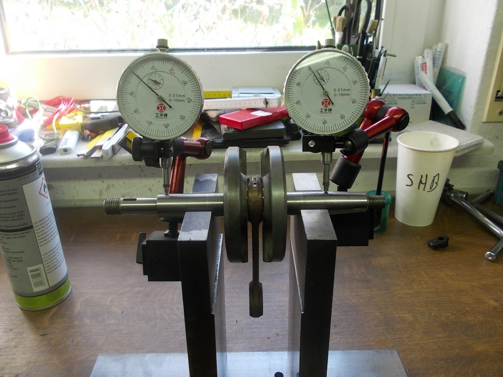

So musste meinen Kurbelwellenständer ein wenig verbreitern, damit auch die Sachswelle drauf passt.
Fertig und gleich mal die neue Welle für den AGS drauf gepackt.
149279CA-EFB9-4F2F-BBC2-50486B3C051D.jpeg [ 538.38 KiB | 8399-mal betrachtet ]
::- die Uhren zeigen nur ein leichtes Zitter, die Welle kann verbaut werden :mrgreen:

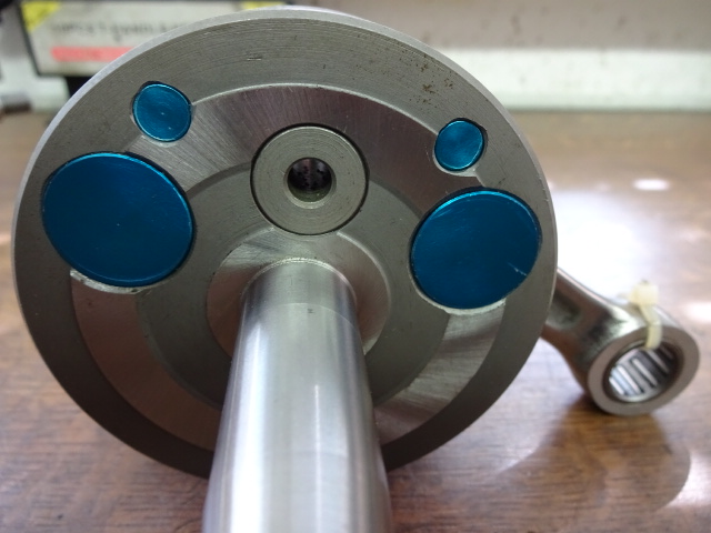

Da ich gestern irgendwie schlecht drauf war im Homeoffice, hab ich mir einfach schnell ne Rito Vollwangen gekauft. :roll:
D93072E4-A165-4A70-9E3D-724734AF0B6D.jpeg [ 1.23 MiB | 8399-mal betrachtet ]
Somit sind jetzt (bis auf die Standardware Lager, Siris und neue Kupplungsbeläge) alle wichtigen Dinge für zwei Sachs AGS parat.

Die Rito Wellen sind top. ::-
