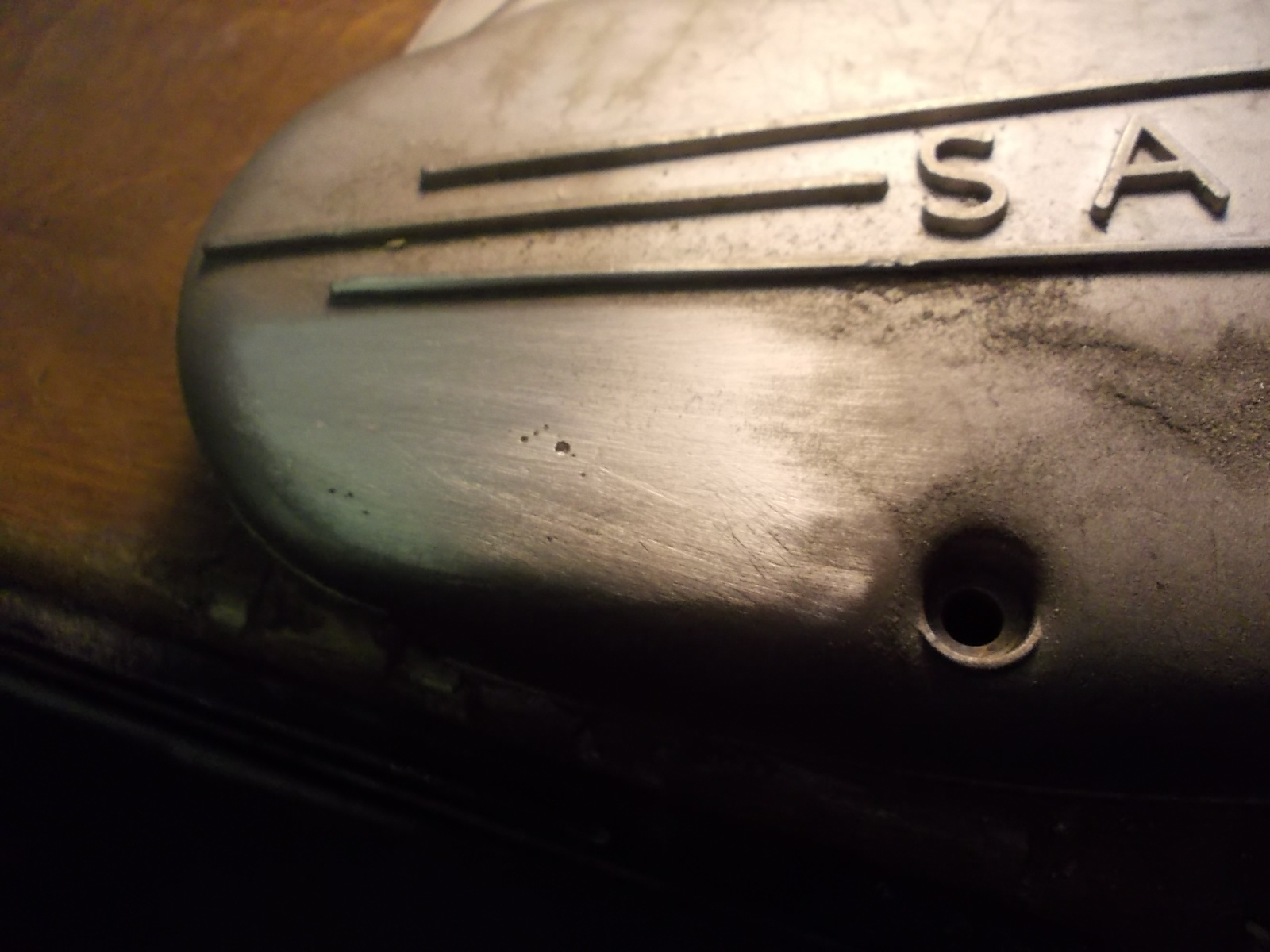

Für den Originalmotor hab ich ja schöne neue Motordeckel, aber für den zweiten Motor sieht der Zündungsdeckel nicht mehr schön aus. :?
552CA267-8A40-413F-A14B-203B514FEEE2.jpeg [ 518.52 KiB | 8478-mal betrachtet ]
4CB2930A-83B4-402D-8BAC-C143C3C0A1A4.jpeg [ 466.3 KiB | 8478-mal betrachtet ]
Da ich aber eh gerade wieder in ner Schweissphase bin, einfach mal das Abgeschliffene aufgeschweisst und die Ecke anmodelliert
553CFA56-2260-4059-BA53-498F1CDE6C27.jpeg [ 389.2 KiB | 8478-mal betrachtet ]
46B75B20-1F87-4357-9CC1-7AF95155B282.jpeg [ 493.63 KiB | 8478-mal betrachtet ]
Die Fläche sieht schon gut aus, aber an der Ecke muss ich noch weiter feilen und dremeln.
7F215AC7-1AEC-4651-8994-28A2F7EFB4C9.jpeg [ 524.52 KiB | 8478-mal betrachtet ]
4A2BCC81-60D7-4033-B29F-210AC9432689.jpeg [ 504.5 KiB | 8478-mal betrachtet ]
Aber der Sonntag soll ja wettertechnisch nicht so toll werden, da kann ich mich in die Werkstatt verkriechen :mrgreen:
