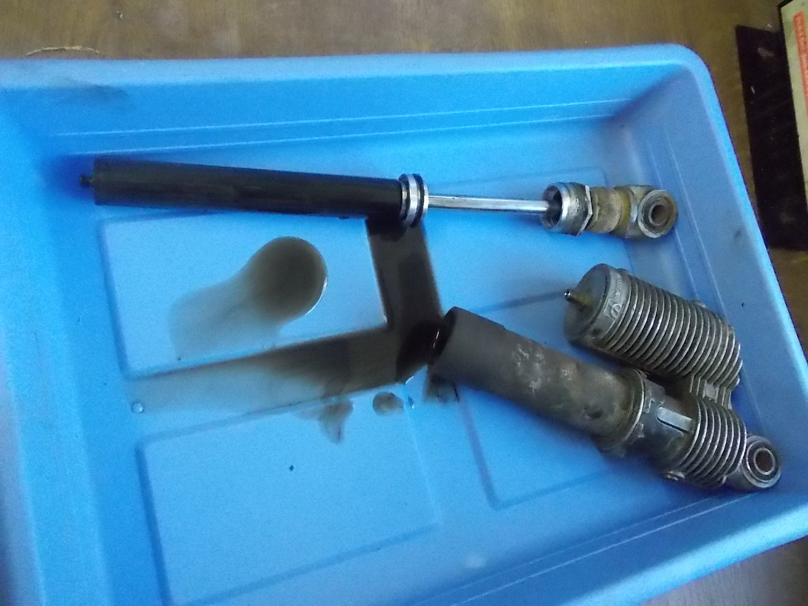

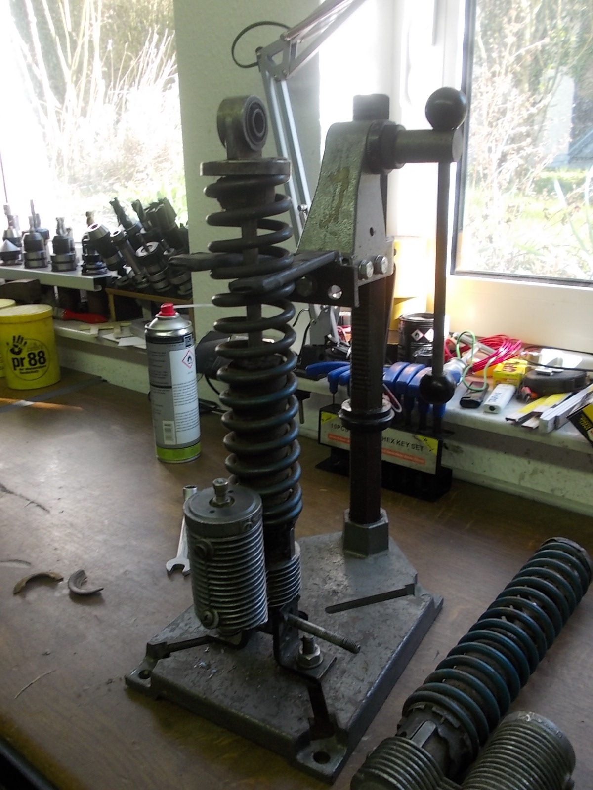

Gleich mal die Federn ausgebaut und die „Suppe“ aus dem Dämpfer abgelassen (man stank das Zeug :o )
50805E76-9684-4CC1-9FE5-7300B50F1726.jpeg [ 496.44 KiB | 21628-mal betrachtet ]
F7C3A255-548E-4AC0-BA0D-96FB260A9170.jpeg [ 486.11 KiB | 21628-mal betrachtet ]

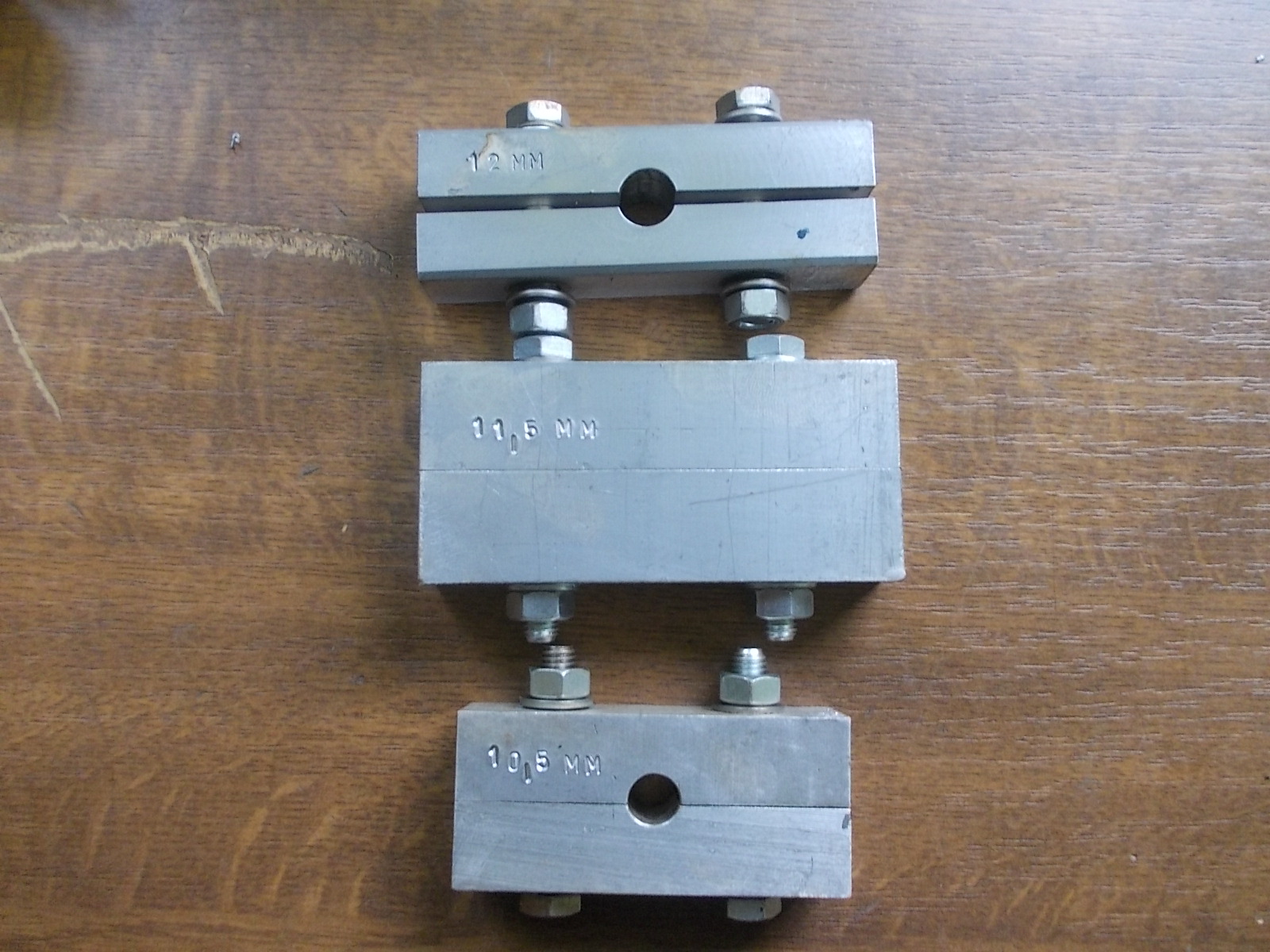

Während die ganzen Teile sich im Ultraschallreiniger tummeln, baue ich mir noch nen vierten Kolbenstangenhalter.
503C35F9-C3EE-4D06-932E-990EC513622C.jpeg [ 498.63 KiB | 21628-mal betrachtet ]
Hab schon welche in 10,5 und 11,5 (ja mittlerweile auch mit Bohrung :mrgreen: ) sowie 12mm, aber die AG1 haben 10mm
D56BB3F7-0DEA-4A19-B9C6-0A9B3C56B9EE.jpeg [ 457.21 KiB | 21628-mal betrachtet ]
Damit geht es dann weiter mit dem Zerlegen, denn eine Kolbenstange ist verrostet. Da ich nur 12mm Kolbenstange vorrätig habe, muss ich mir noch ne 10mm Stange zum abschneiden besorgen.

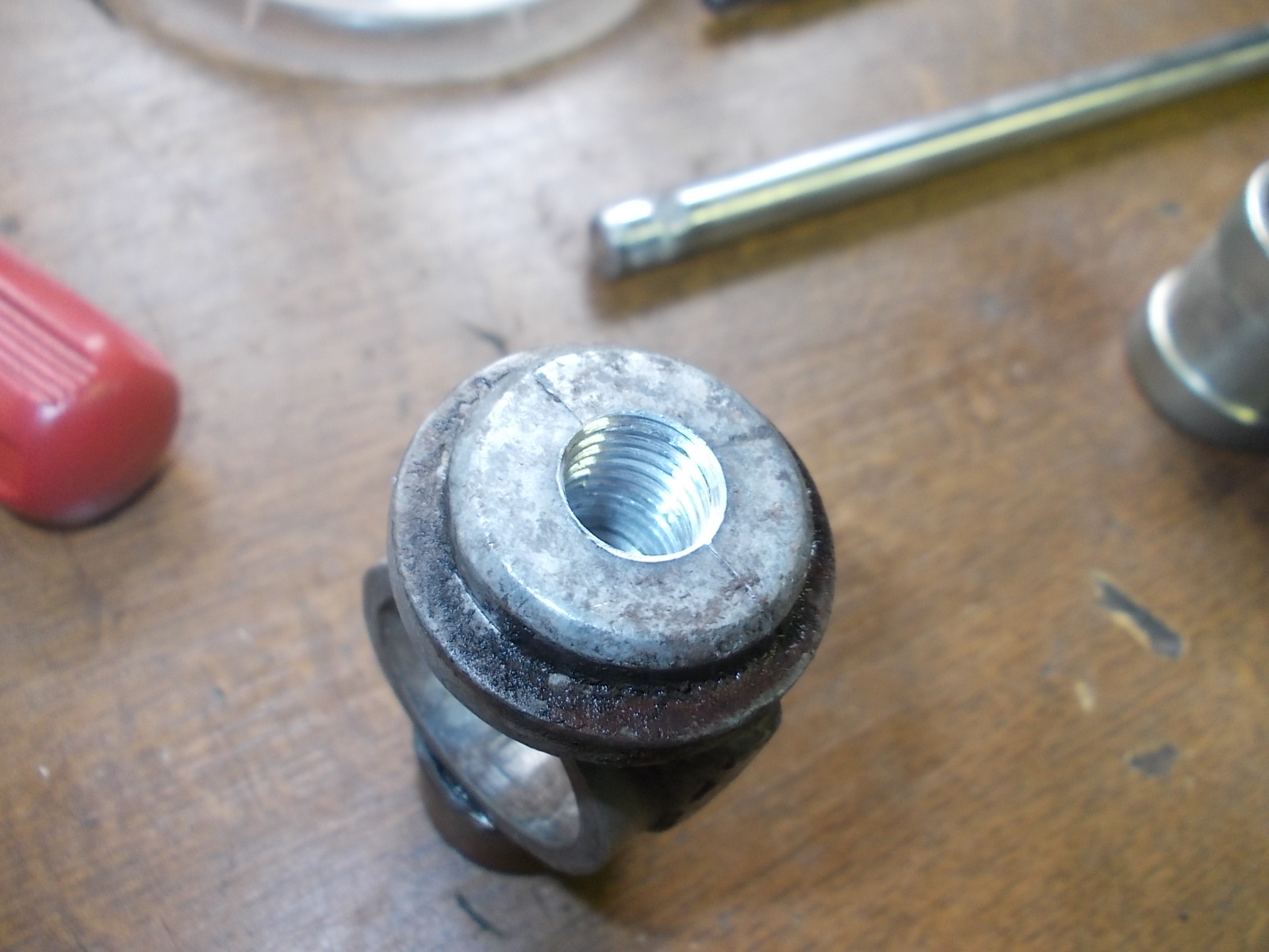

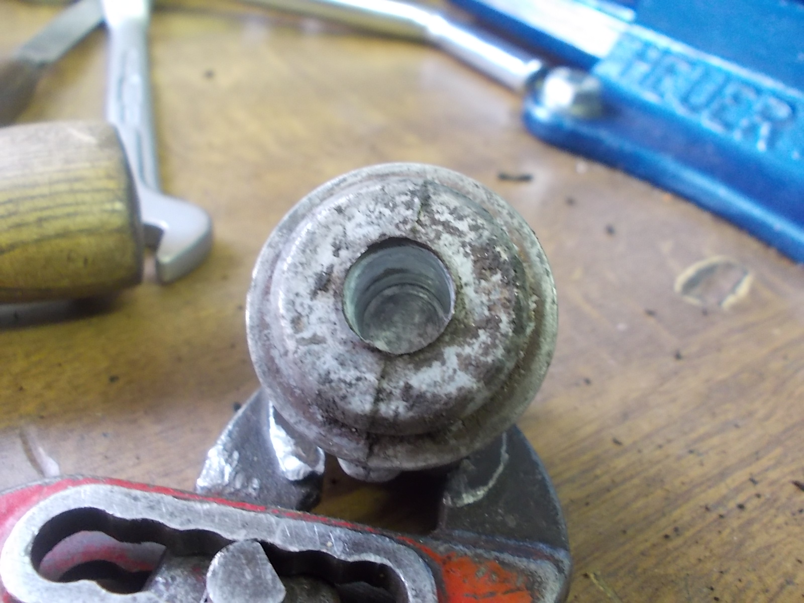

Mit den neuen 10,0mm Halter „versucht“ den Kopf von der Kolbenstange abzuschrauben, Fehlanzeige :o Der Kopf ging 4-5 Grad zu bewegen, das war’s!
Dann eben auf die harte (heiße) Tour :evil: . Und siehe da da Teil dreht sich 360 Grad und 360 Grad...., aber der Kopf bewegt sich nicht von der Kolbenstange weg, was ist das denn :?
Dann eben gezielte Hammerschläge und der Kopf geht runter. Nur was ich dann sah, hatte ich nicht erwartet. :shock:
E7234021-0A6A-4DF7-96CB-FC1BD494A0E6.jpeg [ 519.24 KiB | 21600-mal betrachtet ]
71C94815-40E4-4743-8F78-4ABEBA4E969D.jpeg [ 526.36 KiB | 21600-mal betrachtet ]
Irgendwie ist die Kolbenstange im Kopf lediglich verpresst gewesen. Bei anderen wie C&C oder bitubo sind die Köpfe verschraubt.

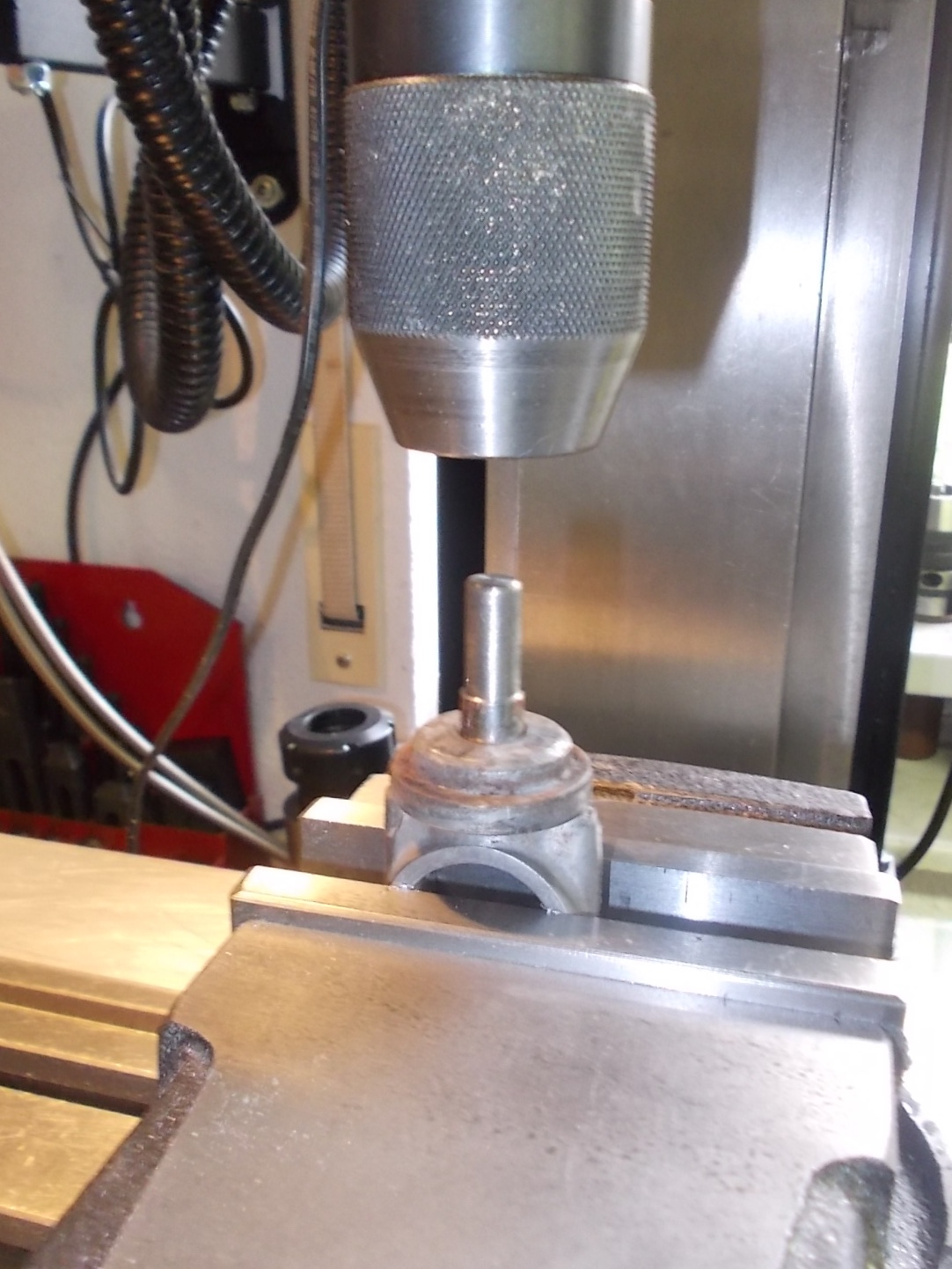

Gleich mal aus der Restekiste nen Führungsdorn zum ausrichten unter der Fräse gemacht. Passend ausgebohrt und lotgerecht ein Gewinde rein.
A8FDD812-9E98-4F40-B853-E3D96269433B.jpeg [ 351.98 KiB | 21600-mal betrachtet ]
4FA1E4CD-A6D0-465E-9EA8-5E9F7A8D51F7.jpeg [ 471.2 KiB | 21600-mal betrachtet ]
D35CABBA-9D2C-4E6B-B8EE-6CB454E8AA7D.jpeg [ 493.8 KiB | 21600-mal betrachtet ]
