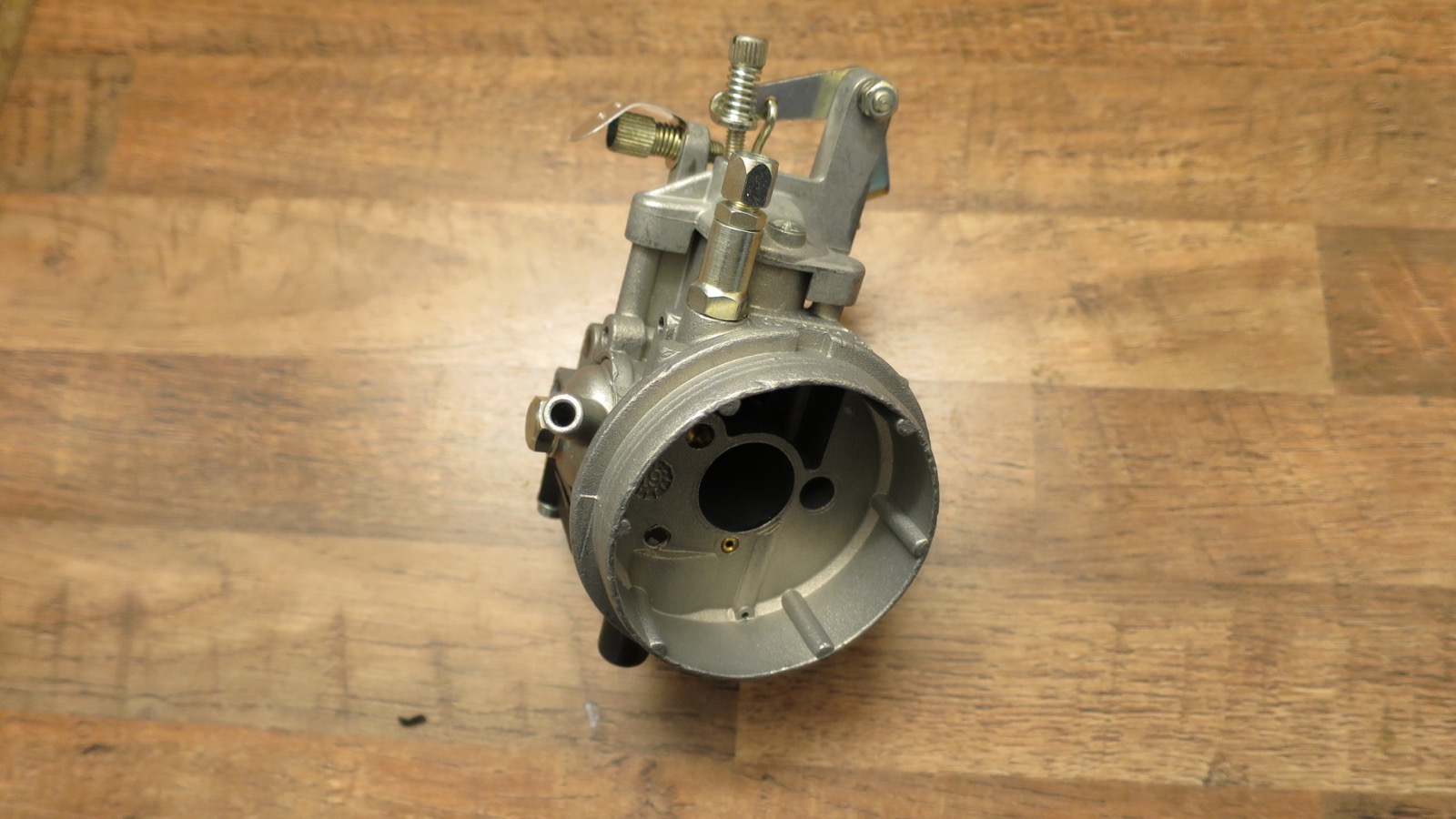

Der Originale mit Bund ist ein SHB 19.19 B (B = Bestens)
Den welchen du hast ist ein SHB 19.19 D (D = Doof)
Dann gibt es noch von den Roller Fuzzis den SHB 19.19 E (E = Evtl.)
Da muss man den Deckel umbauen, da die Roller eine Bowdenzugumlenkung verbaut haben.
B57CF75E-3D9A-4932-8D63-D8146CFA0778.jpeg [ 302.78 KiB | 15677-mal betrachtet ]
Hier wird so einer in Neu bei Ebay angeboten

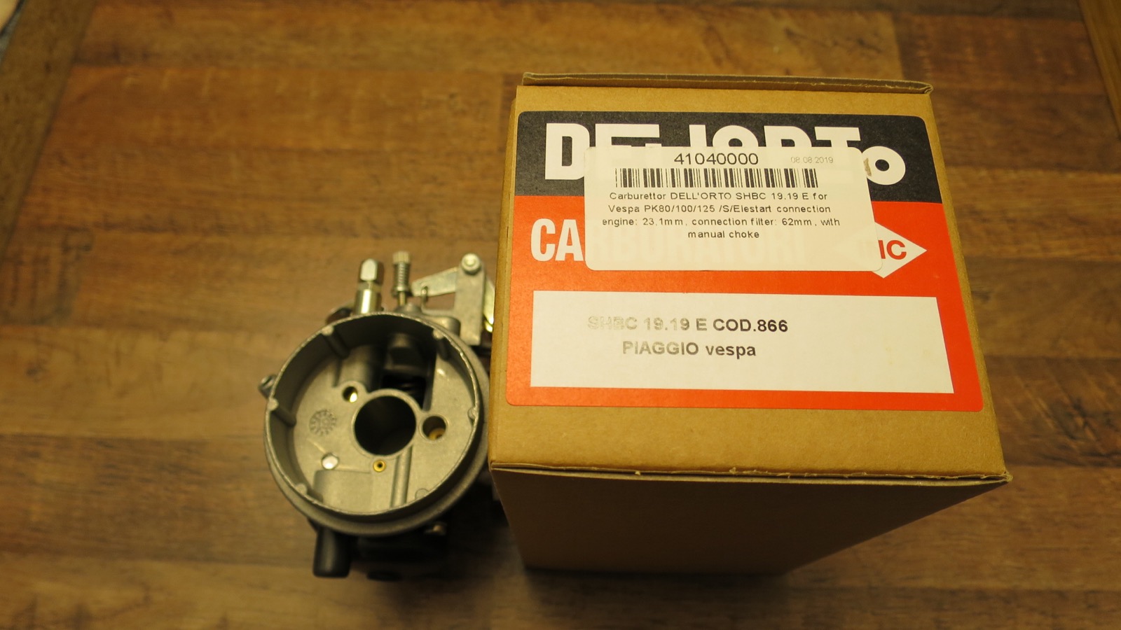

Den 19.19 E hab ich hier in neu liegen.
Die beiliegende Schelle deutet aber auf eine Gummitülle zum Ass hin, das würde dann schon ein bisschen eng.
