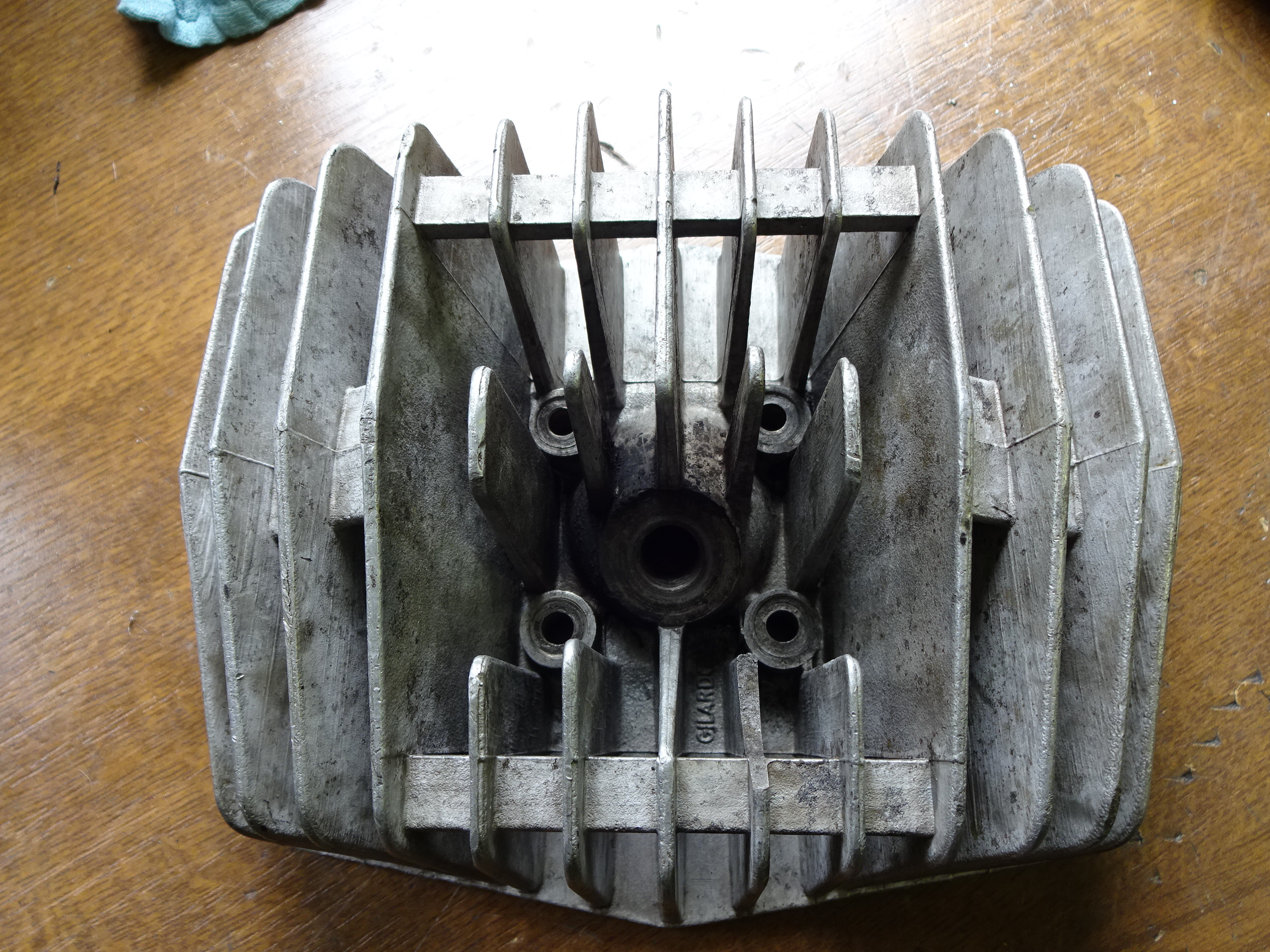

So nach 2 Stunden Ultraschallbad sieht der Kopf erst mal sauber aus.

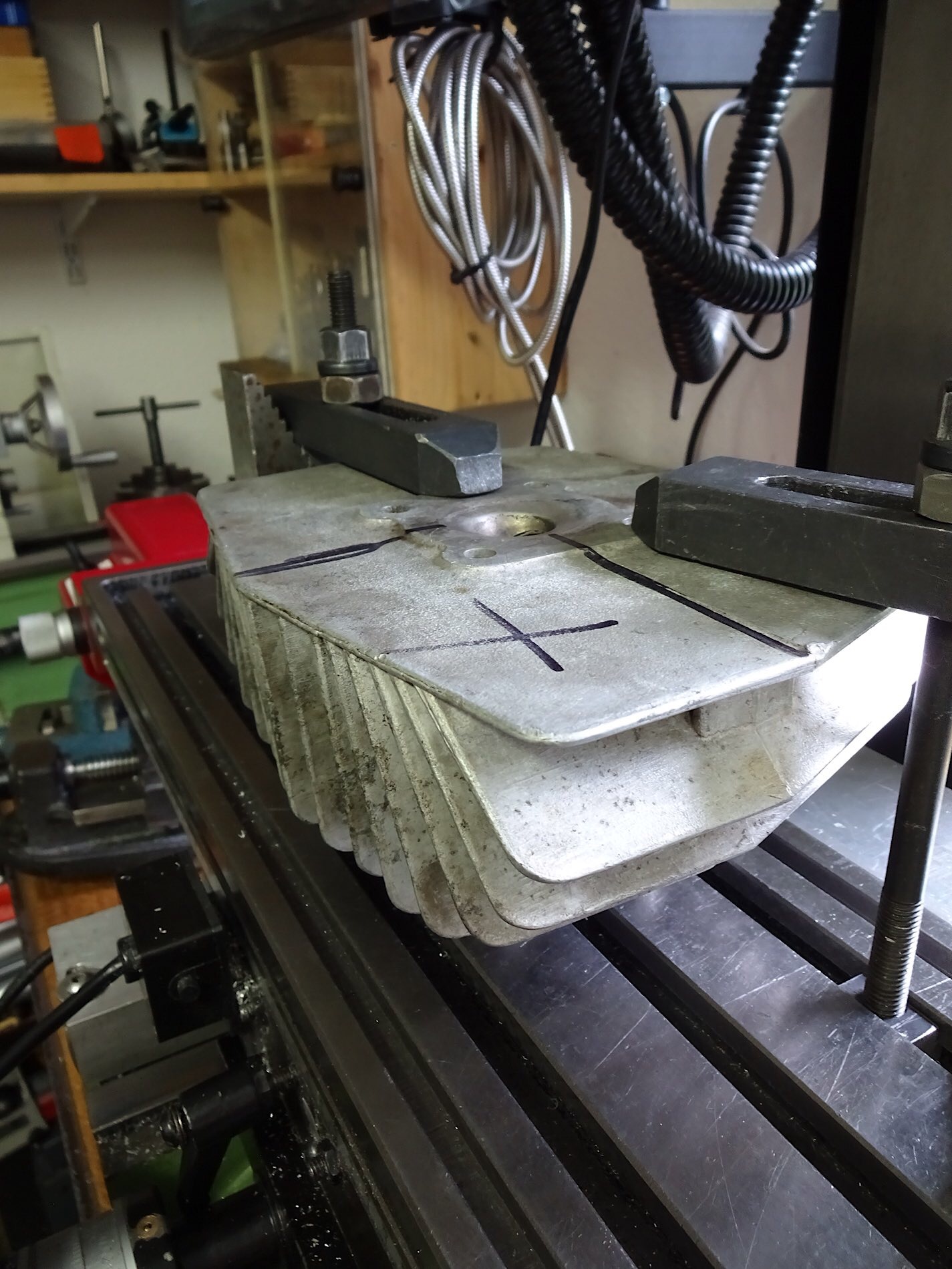

Jetzt kann der auf die Fräse, dazu hab ich mir vier Distanzstücke gedreht. Damit konnte ich dann prima aufspannen.

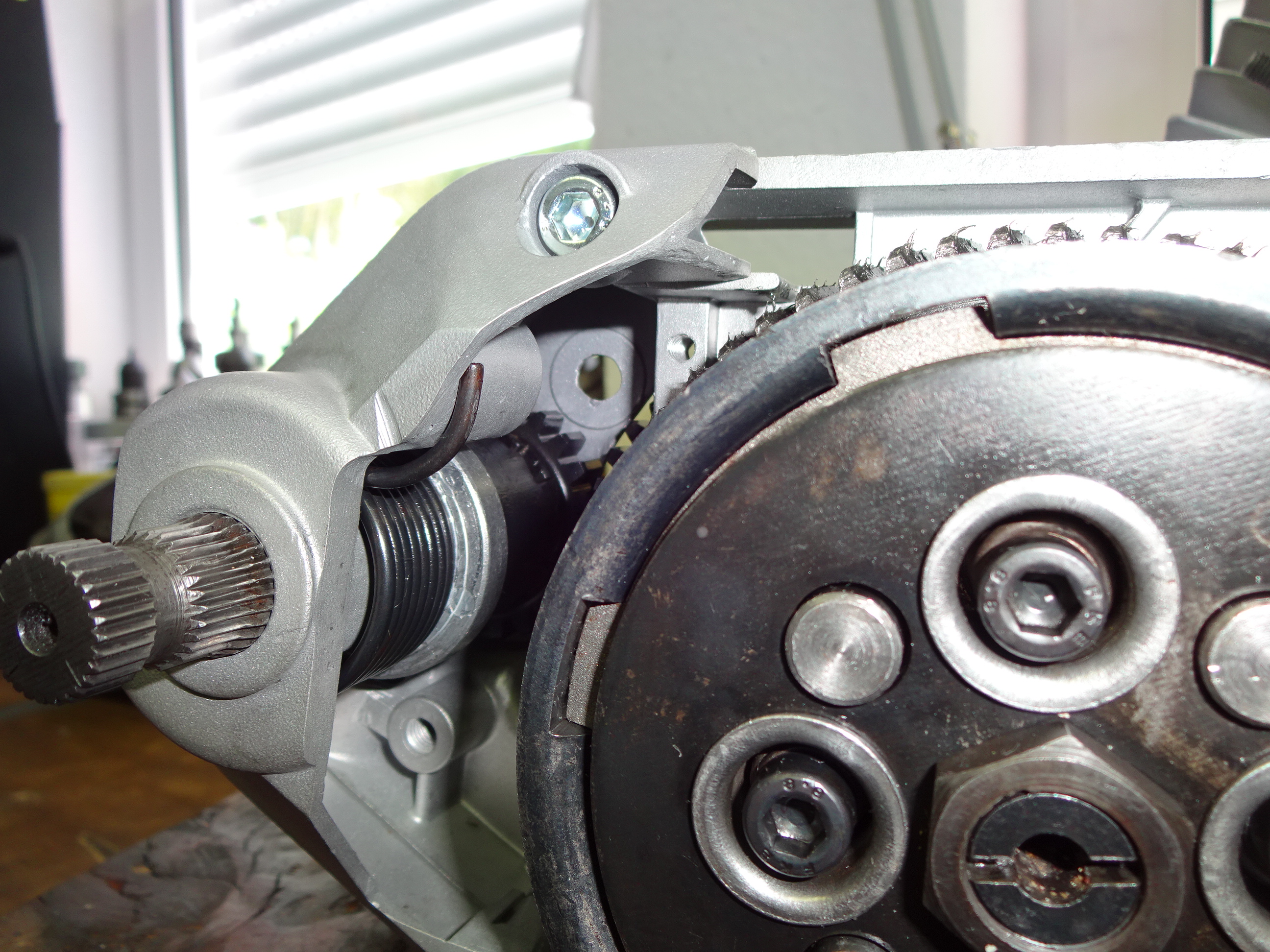

Somit kann es an den Zusammenbau gehen. Hab noch ne Idee die Getriebeteile mal versuchen zu brünieren. Kommt bestimmt gut rüber, so schwarz. Mal sehen ob es klappt.

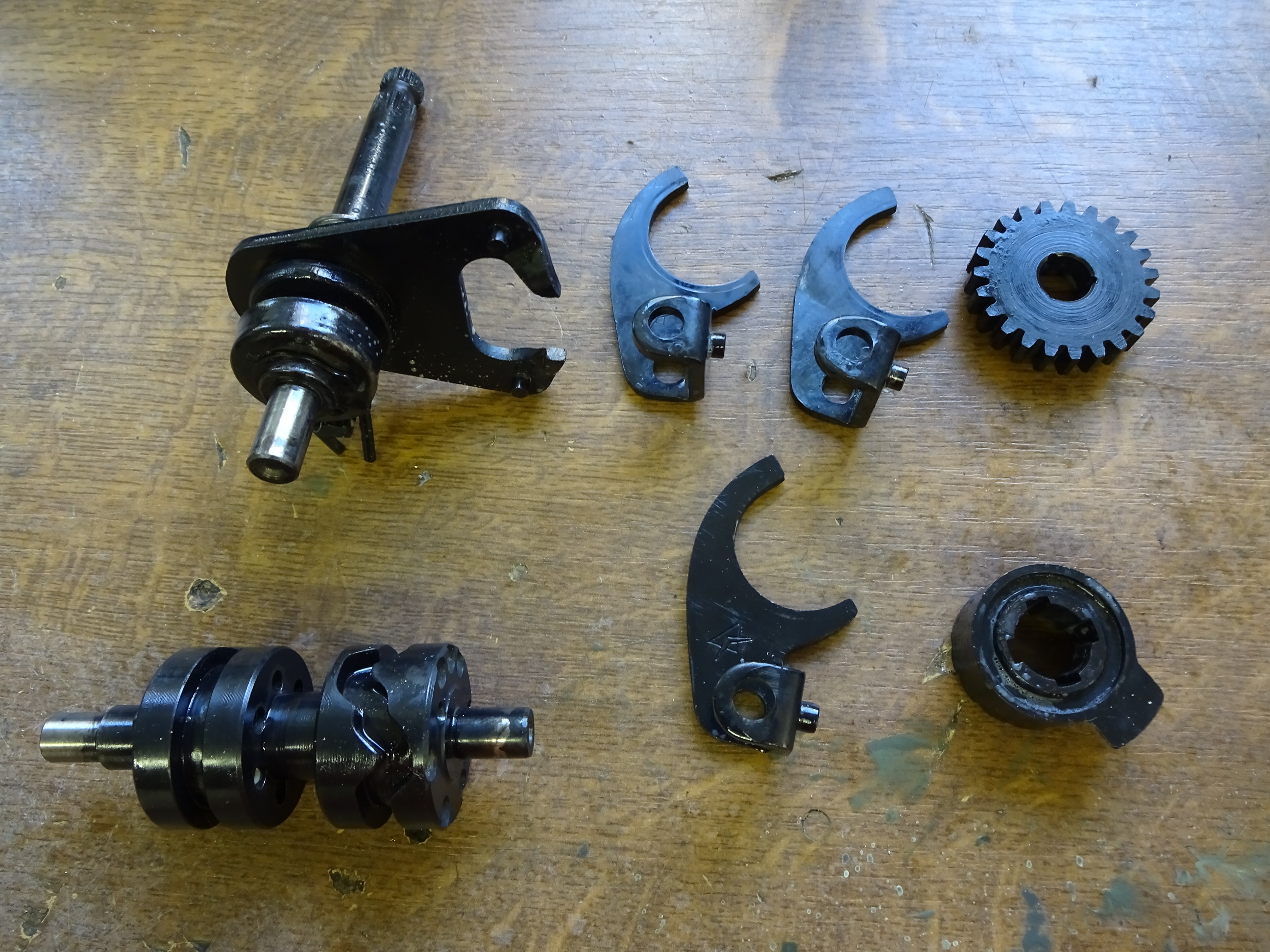

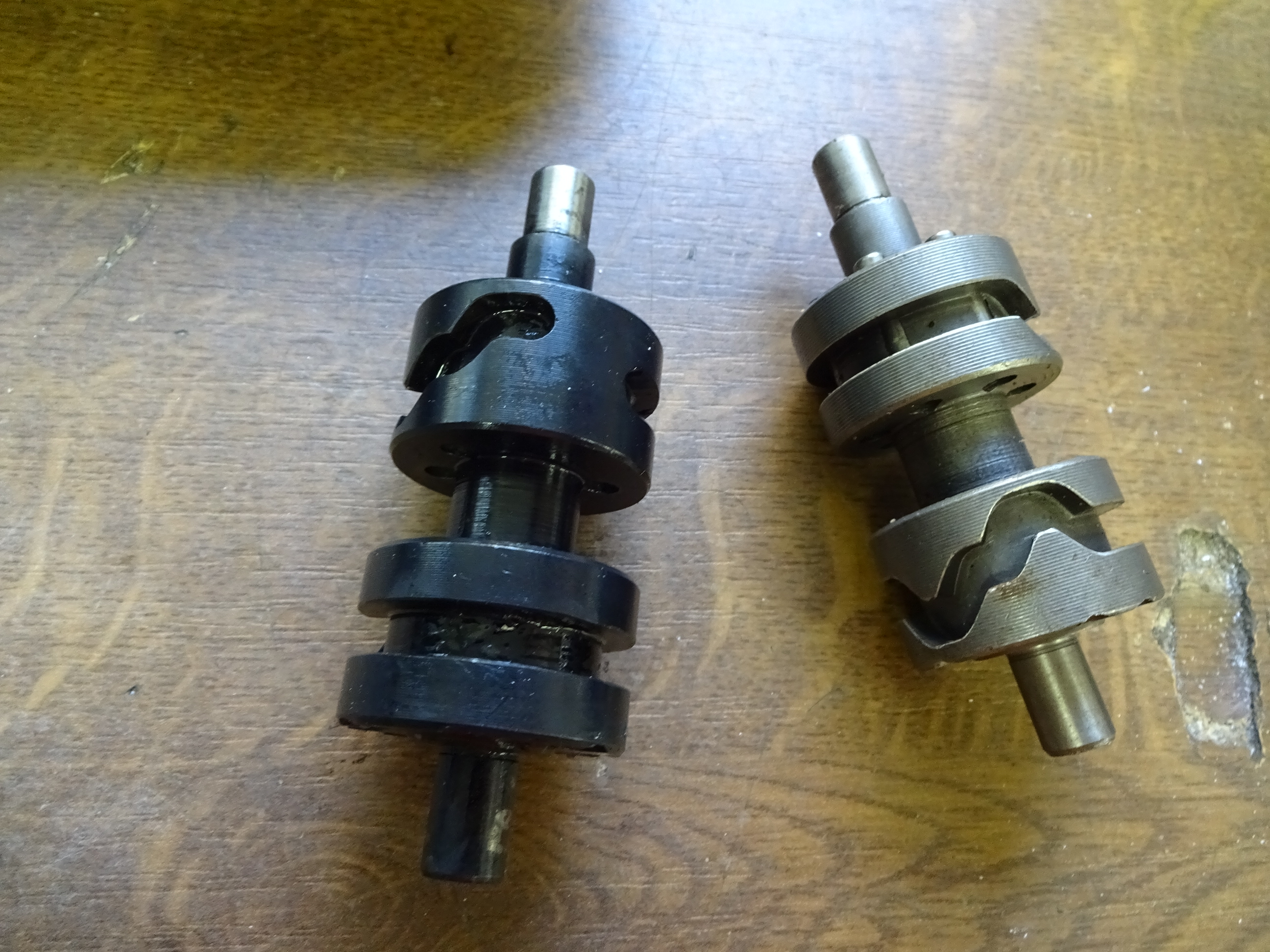

Mal die „schlechtesten“ Schaltgabel rausgesucht, damit die in den Schnittmotor kommen
D7278C0D-49FF-4A49-8AF3-795724642326.jpeg [ 2.39 MiB | 10456-mal betrachtet ]
Dann mal drangegeben mit der Brüniertest. Muss sagen klappte sehr schön und die Hälfte der Teile ist fertig. Hier ein paar Vorher/Nachher Bilder
6A8C2265-8A40-4A58-8690-26E3B5FAB79D.jpeg [ 2.14 MiB | 10456-mal betrachtet ]
9A96B38D-358D-45FF-AFD5-C85AFD9509C9.jpeg [ 2.36 MiB | 10456-mal betrachtet ]
Die Teile sehen hier und da auf den Bilder fleckig aus, kommt aber von Balistol. Das nimmt man zum Konservieren und Trockenen, denn nach dem Kaltbrünieren muss mit Wasser gespült werden.

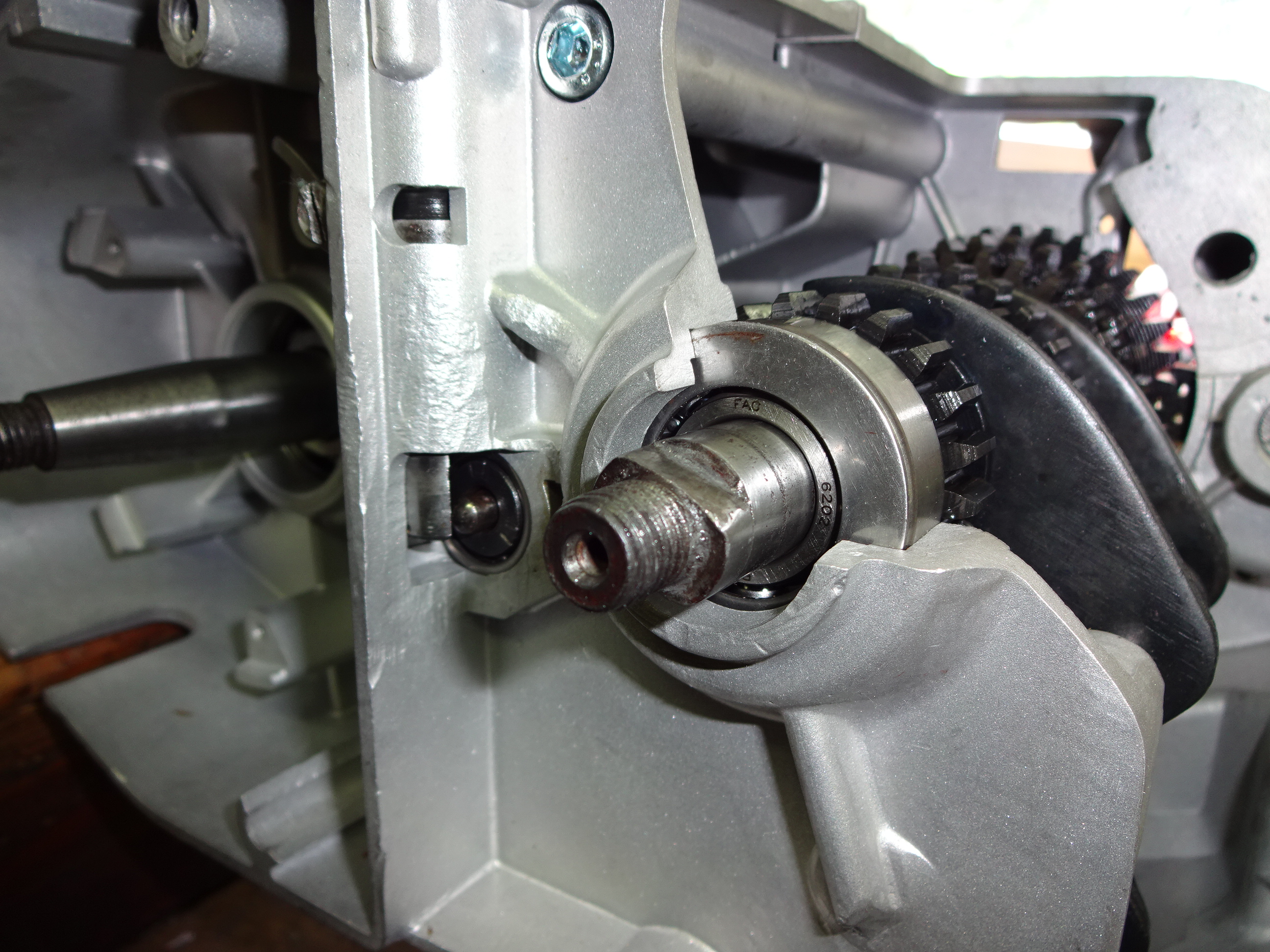

PS: ist schon weiter gegangen, die Lager sind alle drin. Geht jetzt an den Zusammenbau.

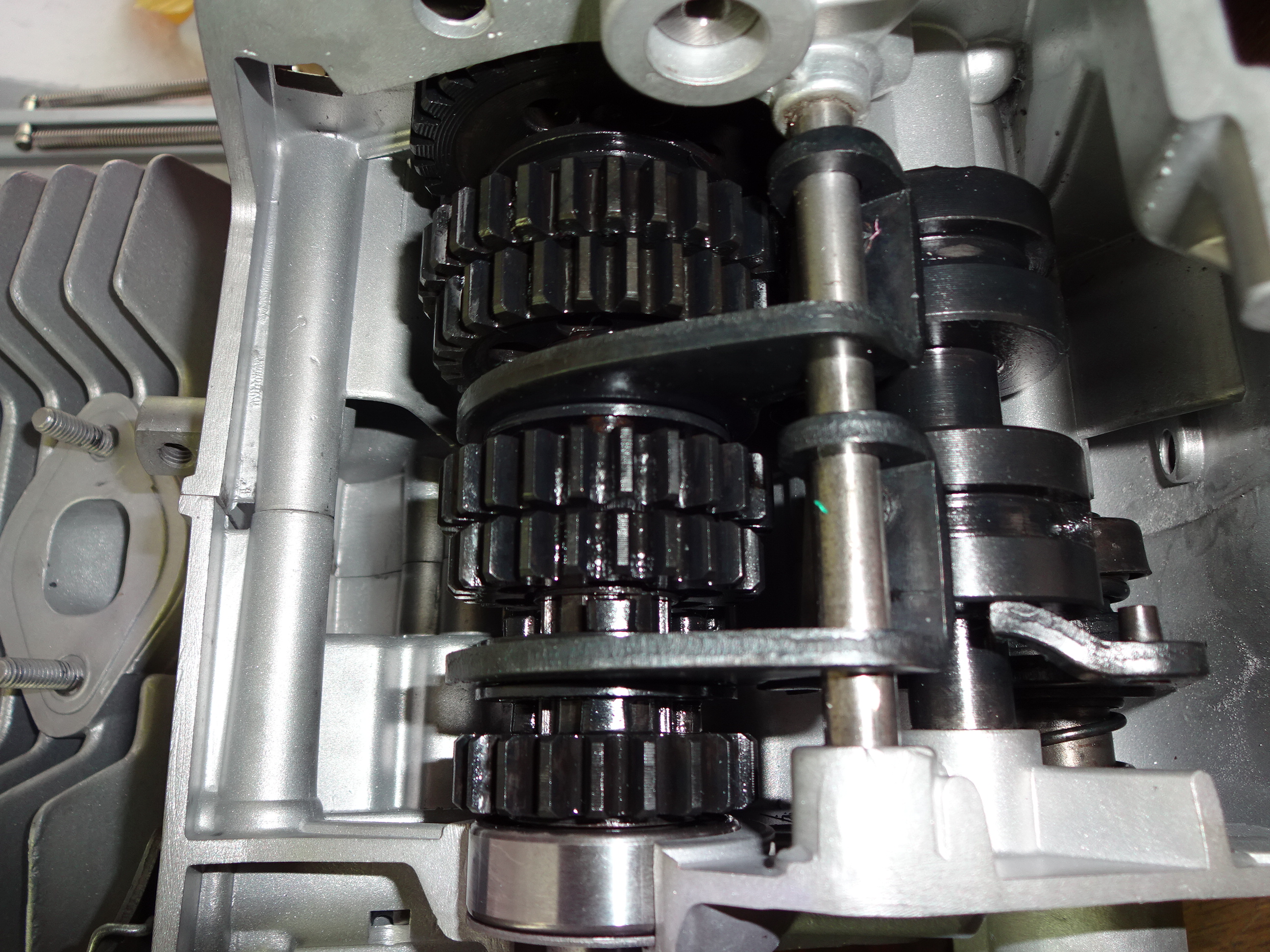

So auch ein Schnittmotor will ausgemessen werden :mrgreen:

Ja und jetzt........
Schnittmotor fertig
