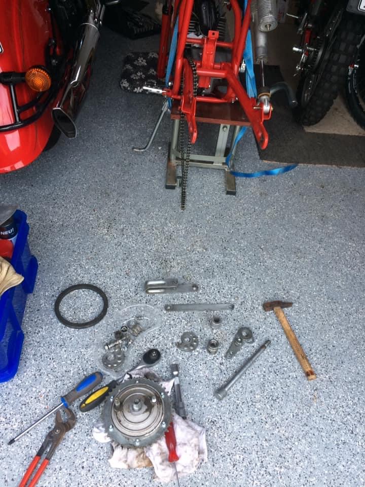

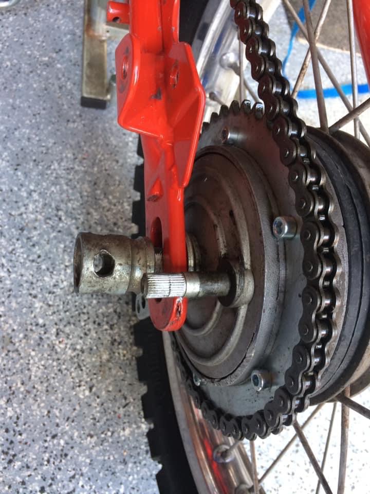

Etwas verzweifeln tu ich aber an der Hinterachse, die bewegt sich keinen Millimeter, habe schon ordentlich drauf rum gekloppt, will aber auch nicht das Gewinde vermackeln oder ist da ein Trick dabei :? Die ist ja auch gar nicht rund, lässt sich also nicht rausdrehen. Meine Aspes wird wahrscheinlich dieselbe haben, brauchte ich bisher aber nicht zu demontieren. Rostlöser habe ich schon großzügig verwendet. Bin für jeden Hinweis dankbar !

So sieht das aus ... aber wie kriege ich die Hinterachse raus :roll:

BeitragVerfasst: 17. Apr 2021 18:39
:o bloß nicht links (45) drauf rumkloppen, nein nein !
Rechts die Achse (20) komplett rausdrehen, die steckt innen in dem Teil (45) was du links siehts
Nur die rechte Achse (20) rausdrehen und du kannst das Rad ausbauen, dann bleibt die Bremse und der Ritzelträger noch in der Schwinge. Um die abzubauen, macht man Links die große runde Mutter (24) mit den Bohrungen hab. Ansonsten bleibt die fest drauf!

Alles klar, herzlichen Dank Kalle ::-
ich hatte ja vermutet, dass da ein Trick dabei ist, ich hatte solche Achsen bisher nicht und kenne die nicht, erschließt sich so nicht ohne weiteres. Hätte ja auch etwas fest sein können.
Ich habe auch den großen Hammer an seinem Platz gelassen :lol:
