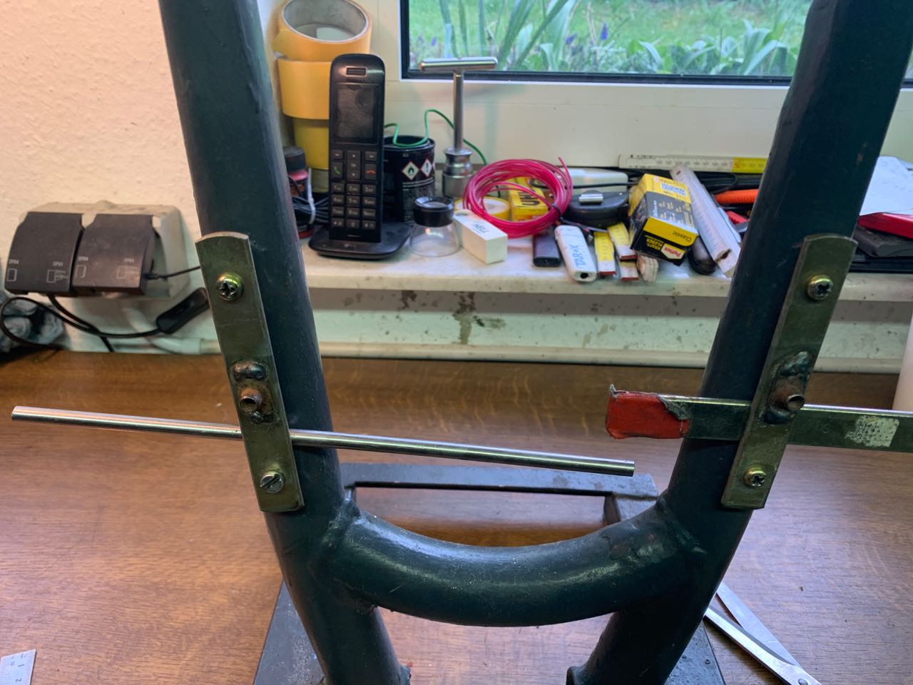

Nachdem Kalle mir den Speichen Workshop bei sich angeboten hatte, musste ich mich dann vor dem Zerlegen der Felgen erst mal mit seinem Zentrier Beitrag auseinandersetzen und die notwendigen Messungen mit Fotos machen, damit die Felgen auch dann später vernünftig laufen.

Dateikommentar: Zentrierständer

Dateikommentar: Ständer mit den Hilfsmitteln für Höhenschlag und Zentrieren
