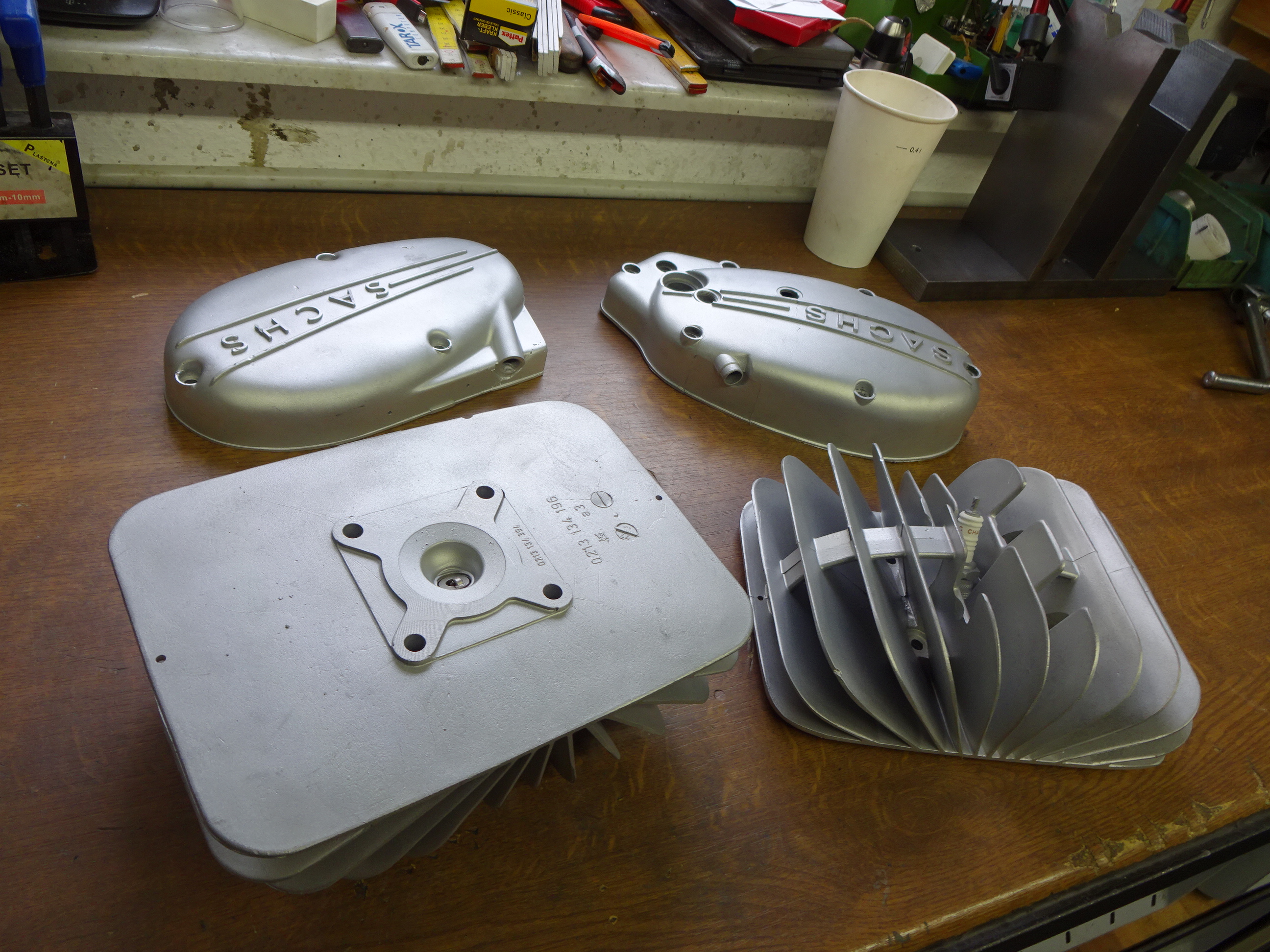

So Motorhälfte, Zylinder und Seitendeckel sind gestrahlt!
006A9426-5AAD-4A3F-A4B1-9F25FC0CFB19.jpeg [ 2.45 MiB | 7835-mal betrachtet ]
81329994-139E-4B02-B2CA-F23142578014.jpeg [ 2.32 MiB | 7835-mal betrachtet ]
448F7009-AE69-49AE-9D1D-8BE800313F8A.jpeg [ 2.32 MiB | 7835-mal betrachtet ]
Jetzt geht es ans Zusammenschrauben für die Lackieraktion. Muss ich mal bei meinem Lackaffen vorbei schauen :lol:
Der „verbastelte“ AGS Zylinder wandert erst mal zu den noch zu schweissenden Minarelli Motoren. Wenn ich da dran bin, kann ich den auch mal wieder anhübschen. Der muss ja später eh beschichtet werden.

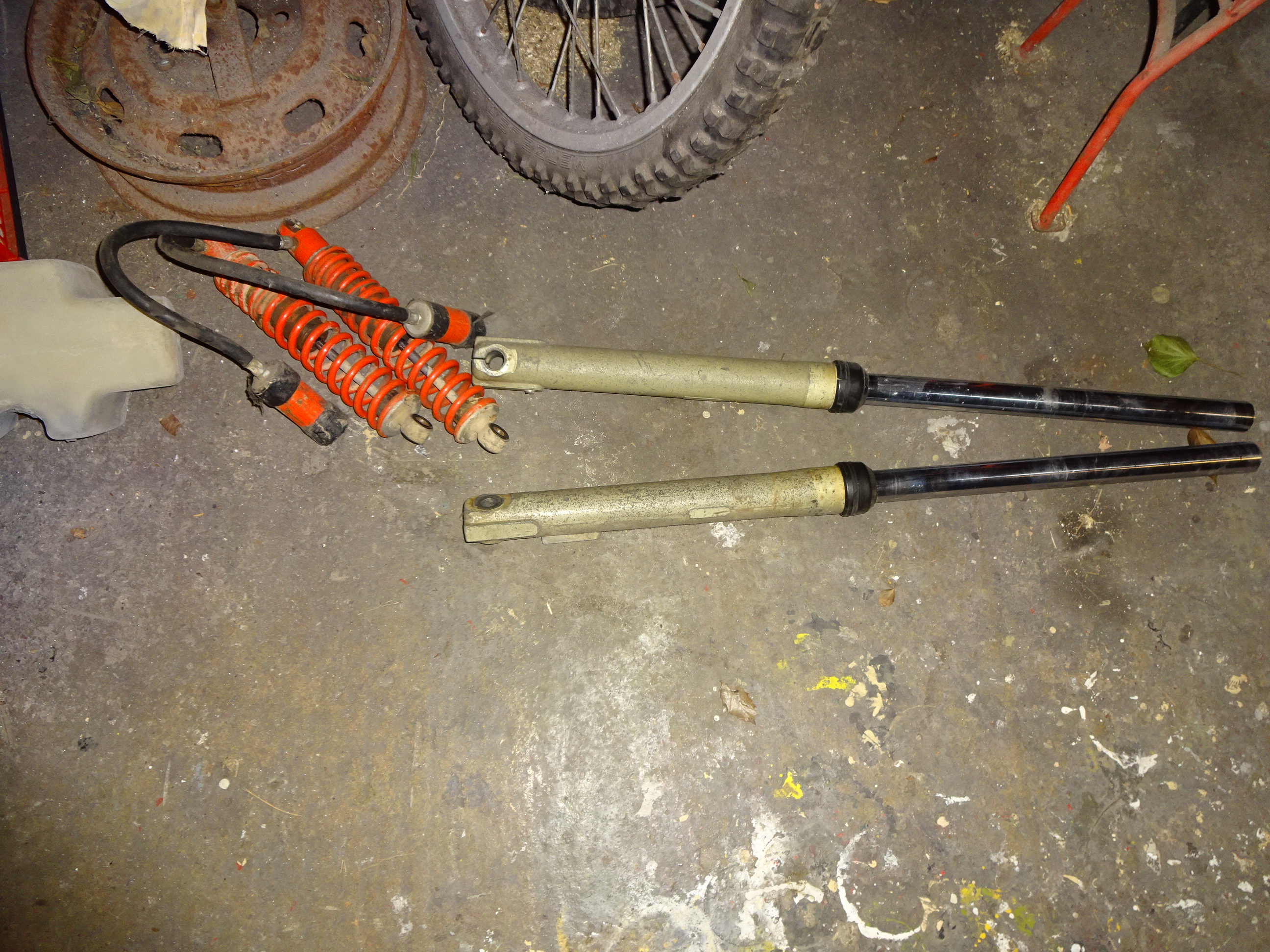

Die Gabel und Federbeine nehme ich mit nach Hause, für den Rest hab ich noch keinen Platz
