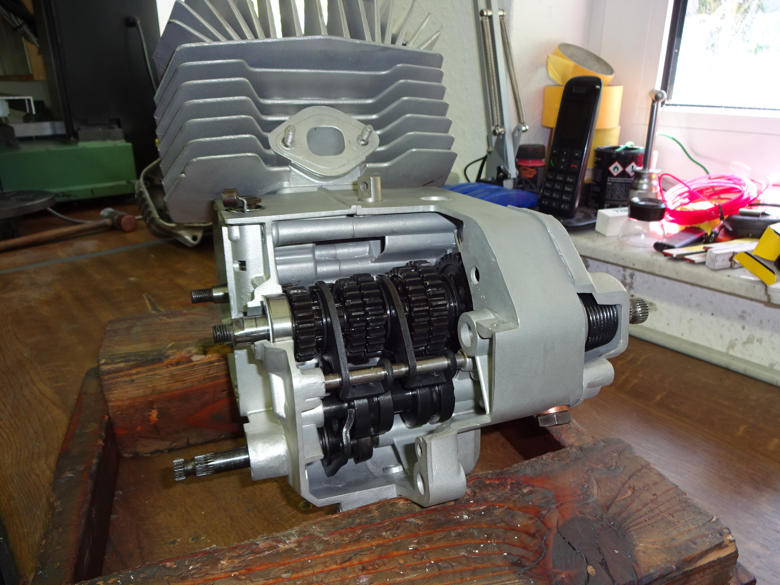

So auch ein Schnittmotor will ausgemessen werden :mrgreen:
75D109B7-A87E-4299-AF4B-287A9E58946F.jpeg [ 751.26 KiB | 10031-mal betrachtet ]
Ja und jetzt........
Schnittmotor fertig
D6B09282-4812-48A2-AEE3-C48E4FA0ABF6.jpeg [ 2.36 MiB | 10031-mal betrachtet ]
2561FA86-C503-4DFC-A581-382424EC4096.jpeg [ 2.32 MiB | 10031-mal betrachtet ]
FCE614C9-0133-44E9-8CDD-D1E09B268D94.jpeg [ 2.4 MiB | 10031-mal betrachtet ]
96230310-4E09-4A88-8571-98C94EBE96DC.jpeg [ 2.16 MiB | 10031-mal betrachtet ]
F8938204-F2D6-45A0-91A0-54CF8A5ED019.jpeg [ 2.27 MiB | 10031-mal betrachtet ]
Muss jetzt noch schauen ob ich einen Ständer bastel oder ob es ein Tischmodell auf nem Brettchen wird! :?
Na und dann muss ich mal, sehen ob ich nich ein wenig Licht und nen Motorantrieb hinbekomme.
