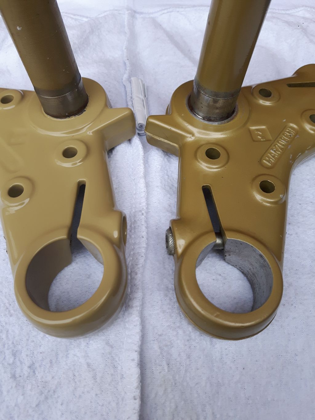

hier der Vergleich. Auf den Photos wirkt der org. Farbton eher in Richtung Gold.
rechts RAL1020, links original
Wenn ich die angemischte Farbe habe, stelle ich den Vergleich mit dem org. Farbton ein.

Frigerio hat geschrieben:
VG,
Ulli
:? Also ich hätte jetzt gedacht Rechts wäre Original, da ein paar Kratzer dran sind! :roll:

uups, stimmt natürlich. Links RAL1020 und rechts original.
VG,
Ulli

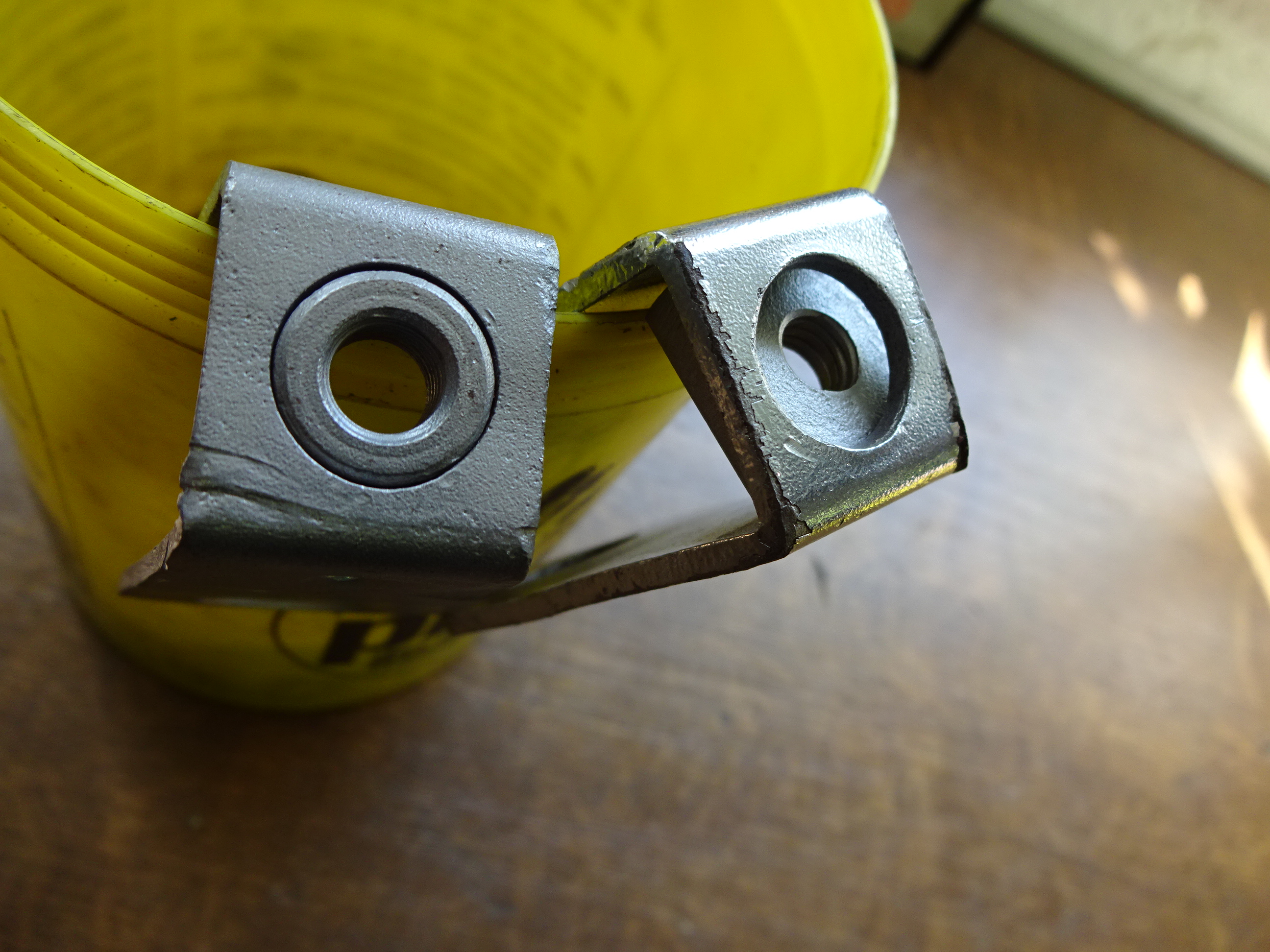

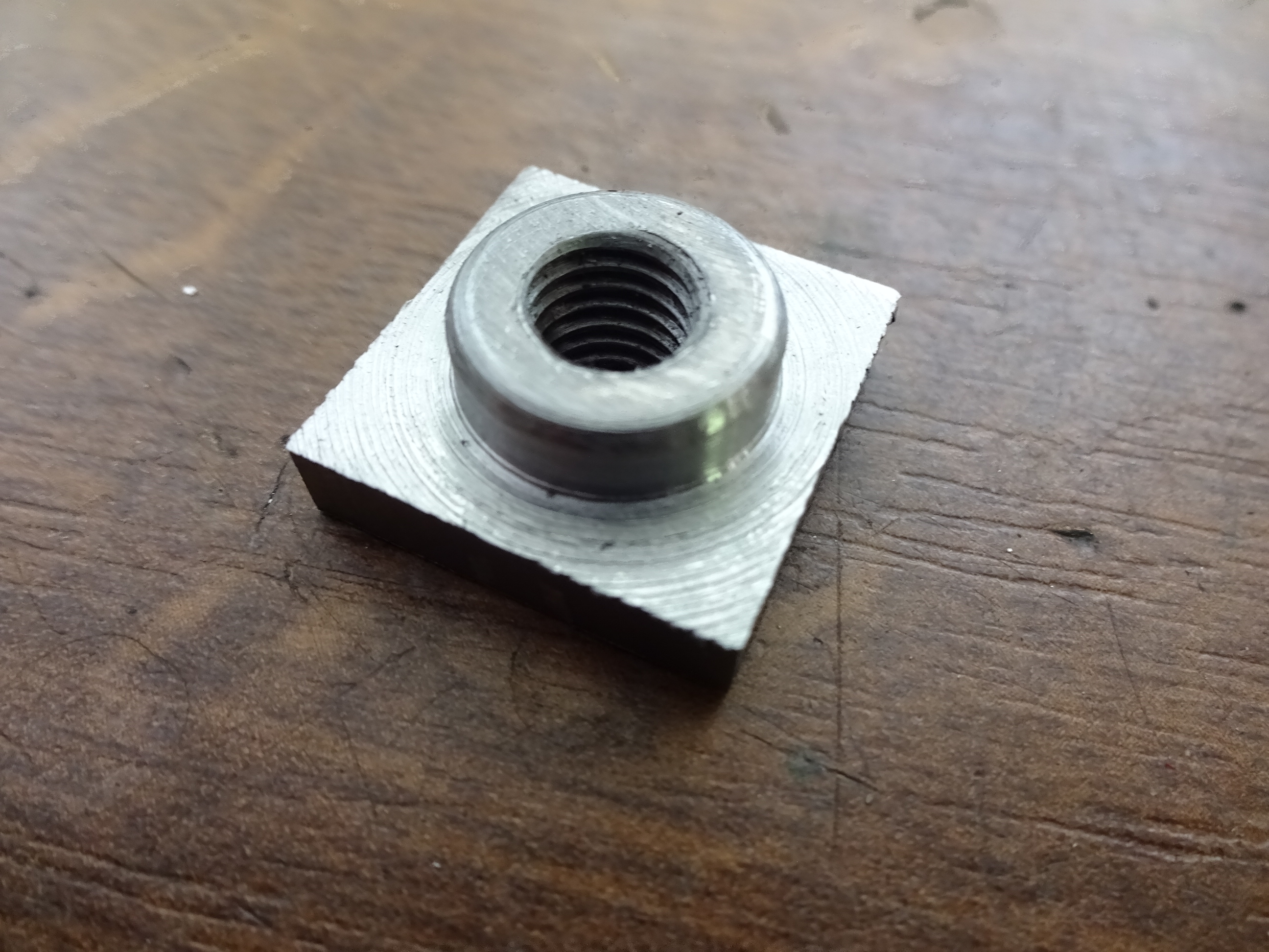

Dann gesehen, ein Kettenspanner war wohl mal mit ner neuen Gewindeplatte versehen. Aber eben nicht so wie das Original, also war nachfertigen angesagt.
Erst nen Vierkant mit M8 Gewinde an der Fräse gefertigt und dann in Vierbackenfutter auf der Drehe das Runde erstellt
036D4C28-00EC-47B9-982C-C8D6D6DFFD75.jpeg [ 1.98 MiB | 7050-mal betrachtet ]
1E602DAA-17C5-418F-9C75-0B81BD15CA85.jpeg [ 2.44 MiB | 7050-mal betrachtet ]
D61FC6FC-97A5-4978-9B17-3910DB09BC85.jpeg [ 1.73 MiB | 7050-mal betrachtet ]
Jetzt ist alles wieder wie Original
