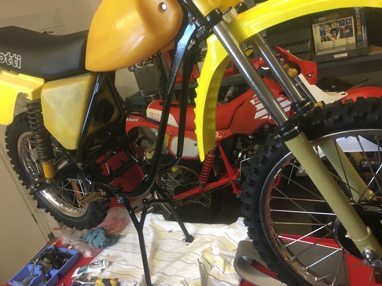

hab seinerzeit die Tauchrohre meiner Ancillotti in RAL 1020 pulvern lassen.
IMG_8615.jpg [ 162.1 KiB | 6937-mal betrachtet ]
IMG_8616.jpg [ 157.74 KiB | 6937-mal betrachtet ]
