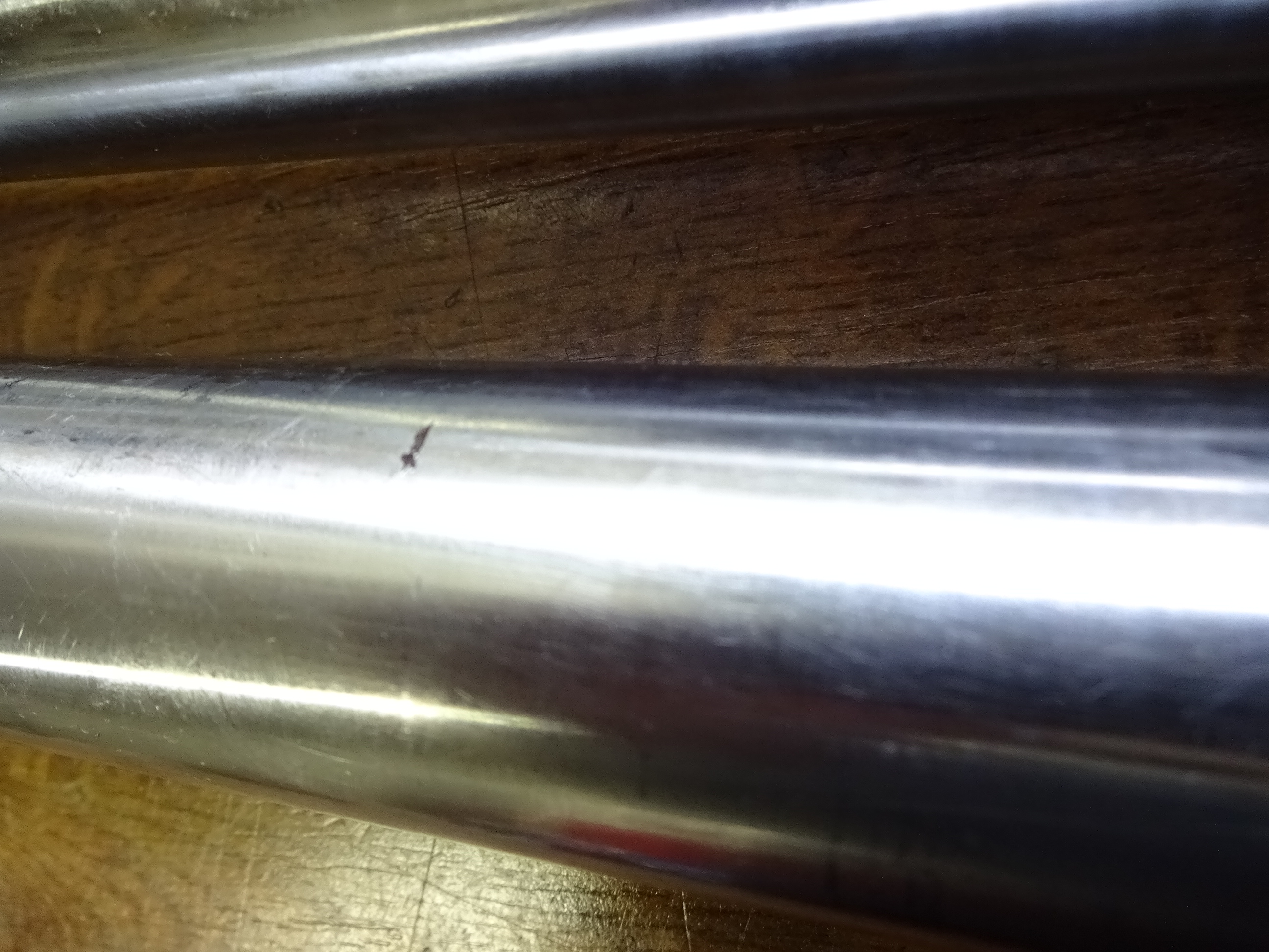

Naja die Standrohre muss ich wohl zu Wissing geben. Die Macken sind alle im Laufbereich und auch sonst ist die Oberfläche nicht mehr so toll. Aber gerade sind die Standrohre, laufen schön gleichmäßig nebeneinander, keine Lichtspaltänderung :D
48A0DDAE-1AD6-45E0-B1BA-0D6B44DEAC2E.jpeg [ 1.38 MiB | 16687-mal betrachtet ]
E4C869BD-7CC2-4974-B9A0-8CE65C8270A8.jpeg [ 1.73 MiB | 16687-mal betrachtet ]
