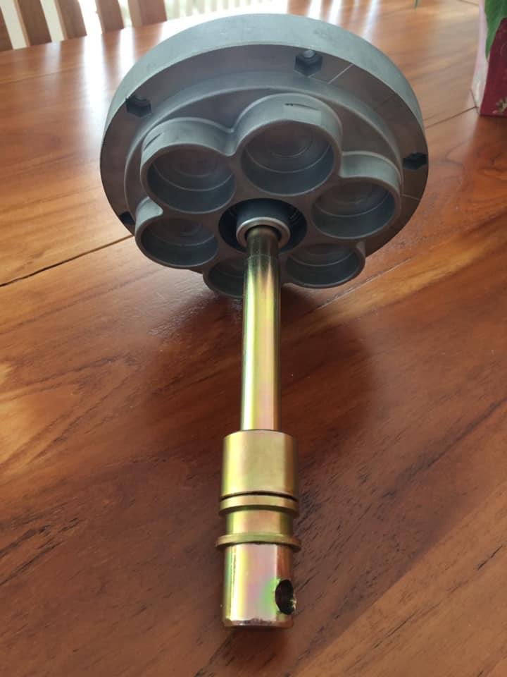

noch mal eine Frage Kalle, ich wollte die Radlager im Ritzelträger ebenfalls wechseln, in welche Richtung geht die Achse raus, ich vermute nach außen oder nach innen?
BeitragVerfasst: 21. Mai 2021 20:15
Beiträge: 6331
Das Gewinde muss durch den Bremsträger, also nach innen raus.

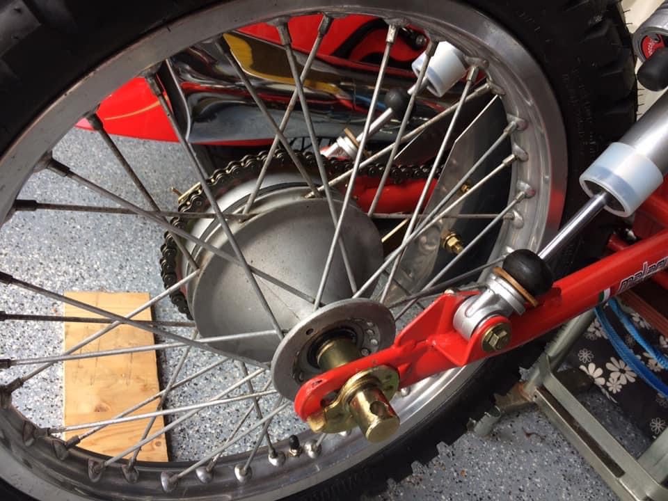

Danke Kalle :) Ich habe das Teil aber zu Motoren Henze gebracht, das wird nix mit meinem bescheidenen Werkzeug, ein Freund von mir ist dort Geschäftsführer, die machen das auf dem kurzen Dienstweg ;)

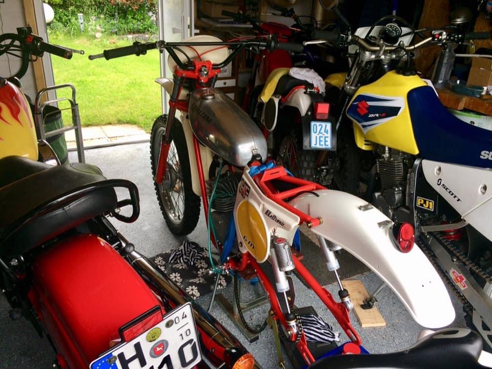

Ansonsten nähere ich mich in Trippelschritten dem Ziel, Vorderrad rein, sieht schick aus mit den verzinkten Teilen. Zum Schluss werde ich mit dem Lackstift beigehen und ein paar Stellen tupfen.
Es wird langsam aber echt eng in meinem Anbau, was mache ich nur wenn die 3 Fantics aus dem Wohnzimmer noch dazu kommen :roll:
2. Ebene einziehen :lol:

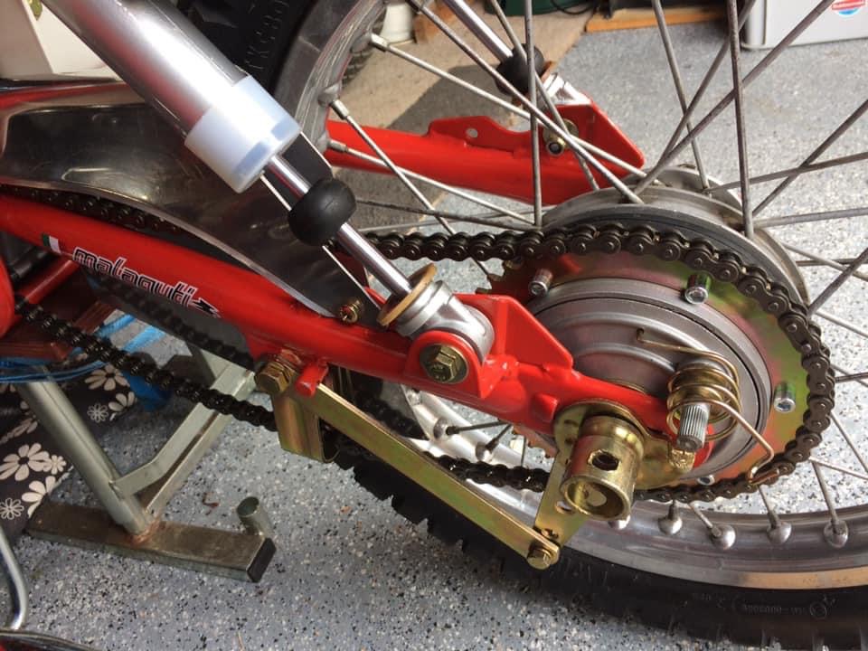

so habe heute die Radnabe bei Motoren Henze abgeholt, oha die haben fast 2 Stunden dran gesessen als Fachleute mit dem entsprechenden Maschinenpark :shock: gut das ich es nicht selbst probiert habe das hätte in lautem Fluchen geendet ;) bei der Gelegenheit gleich beide Gewinde nachgeschnitten, die haben gebissen.
Dreht jetzt richtig geschmeidig und die Achse und Mutter lässt sich einwandfrei schrauben, auch ein kleines Kunstwerk für sich :)
Also werde ich am Wochenende das Hinterrad einbauen, immer schön langsam.
Jetzt muss nur noch der Pulveronkel fertigwerden, vielleicht sind die Sachen aber auch schon fertig mal anrufen.

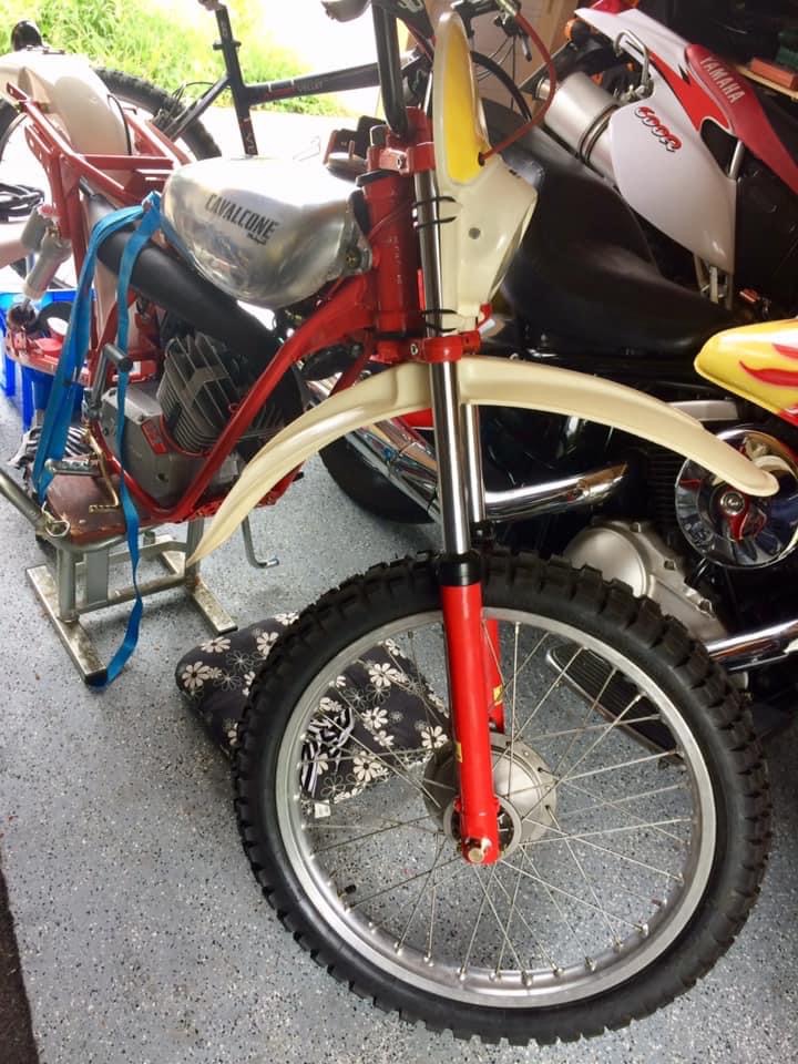

wenn man das mit den Fotos zu Anfang der Story vergleicht sieht es echt super schön aus ::-
Jetzt brauche ich aber die Teile vom pulverbeschichten sonst komme ich nicht weiter...

Die verzinkten Teile sehen bei dir alle sehr gut aus, ist nicht immer so.
Aber den Grat hättest du vor dem verzinken mal entfernen können...? :shock:
Und an deinen Bildern ist mir das erste mal aufgefallen,
das es die HF mit zweierlei Rahmen gegeben hat.
