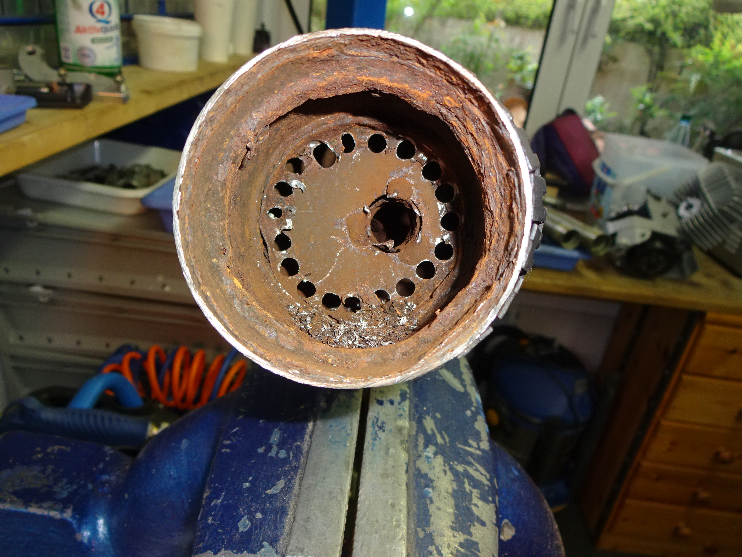

Jetzt kam er mit einem Endstück einer Alutank Aspes mit Doppelschleifenrahmen an, also mit einem links liegendem Endstück.
Bis auf das Endblech ist das Teil in 1a Zustand, vor allem das Lochblech hat keine Dellen oder sonstiges.

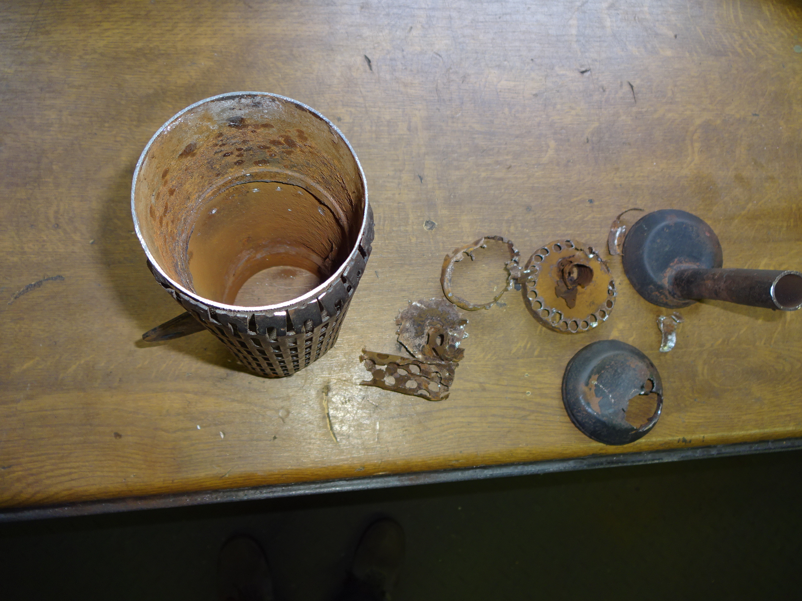

Nur leider total zu, da ging wohl nicht mehr wirklich was beim Fahren. Auch rappelte es fürchterlich in dem Teil und ausbrennen hat anscheinend auch nicht wirklich was geholfen.
Nach einigem hin und her Überlegen kam dann die Idee, wir bauen den Prallblechendtopf zu einem immer wieder zu befüllenden Absorbtionsfämpfer um. Dazu musste der aufgeschnitten und ausgeräumt werden, sah ganz schön desolat innen aus.

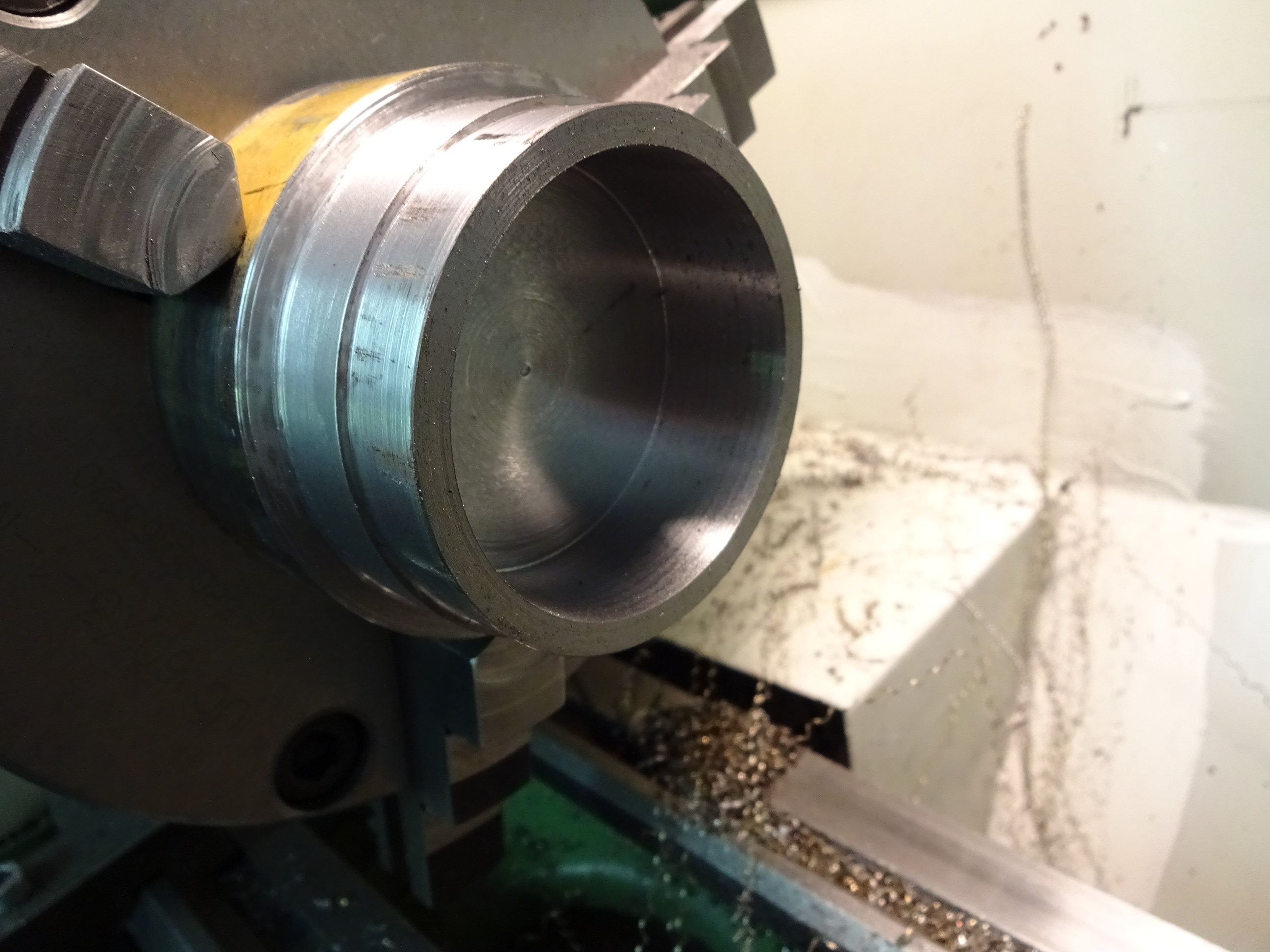

Um innen alles abfräsen zu können, musste ich mir noch ne Verlängerung basteln.

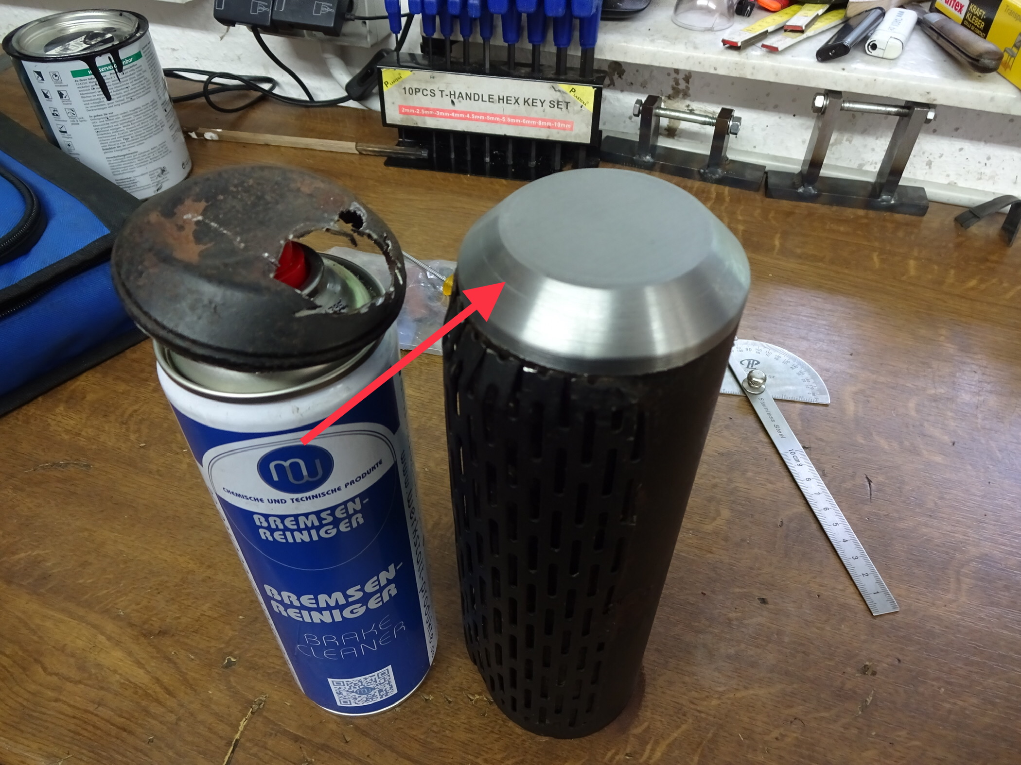

Leider hab ich nicht richtig konstruiert und hab durch die Schräge zuviel Material abgetragen. Nach den Foto machen wollte ich den Deckel mit den Hammerstiel austreiben und es fliegt nur die Hälfte raus :o
Glatt an der Stelle wo der Pfeil hinzeigt sauber ausgestanzt. Hab‘s erst auf der Foto gesehen, dass man das sogar sehen konnte was passiert
Mist! Ne Unterlage gedreht das ich die beiden Teile positionieren konnte und die Aussenseite erst verschweisst und dann zu tiefe Stellen noch aufgefüllt. Hier sieht man den sauberen Durchbrand der Schweissnaht.

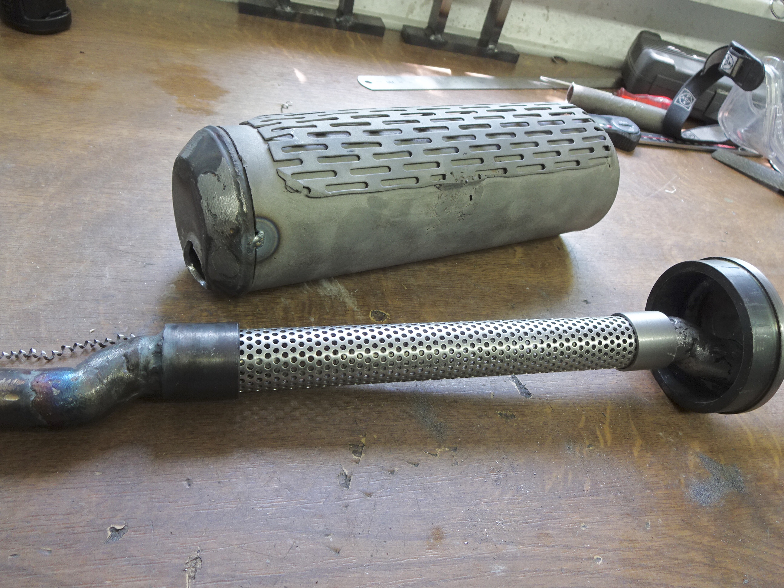

Das Endstück ist so ne Arbeit an die ich mich immer mal wieder gebe, wenn andere Sachen stocken oder ich Lust dazu habe. Muss immer wieder überlegen wie ich was technisch umgesetzt bekomme, ist quasi ein Forschungsprojekt :mrgreen:

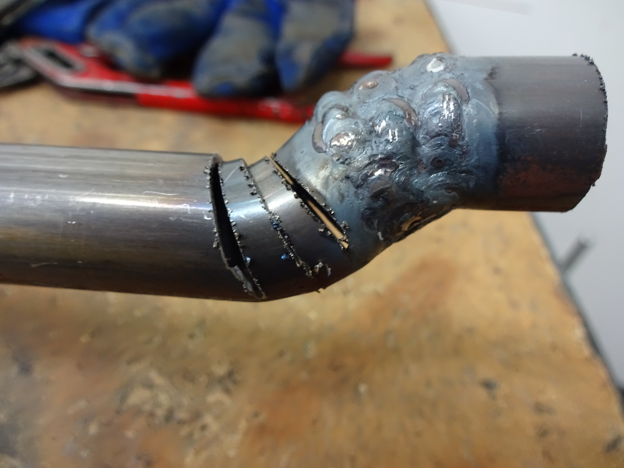

Hatte ja versucht mit meinen Möglichkeiten Rohre zu biegen, ist voll in die Hose gegangen.

Muss ja von den seitlich versetzten Ein- und Ausgangsrohren in die Mitte kommen. Nur so macht ja das perforierte Rohr seine Arbeit vernünftig.
Also jetzt mal „Dreiecke“ aus dem Rohr sägen, biegen und dann verschweissen. Ja ich muss ein wenig innen die Schweissnaht verschleifen, aber so bekomme ich die Bögen hin.
