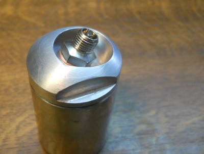

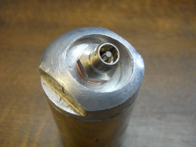

Die Entlüftungsventile der Samfisgabel an den Spezialmodellen oder den 80er haben ein Gewinde M10x1. Leider ist bis jetzt noch keine Quelle für Ventile M10x1 aufgetaucht. Was man des öfteren bekommt sind Ventile mit M8 Gewinde.
Wäre es umgekehrt, könnte man aufbohren, neues Gewinde rein und prima.
Aber so ist es leider etwas aufwendiger.Will den Weg einmal aufzeigen, als Anregung zum nachbauen.
Ausgangsbasis

Jetzt noch ein wenig gefeilt, geschliffen und mit Stahlwolle gerubbelt, jetzt sieht alles wieder schön aus.
9-fertig 1.jpg [ 46.6 KiB | 11455-mal betrachtet ]
10-fertig 2.jpg [ 49.27 KiB | 11455-mal betrachtet ]
Es handelt sich hierbei übrigens um die linke Kappe auf dem ersten Bild des Beitrages. Finde das Vorher-Nachher-Ergebnis passt.
