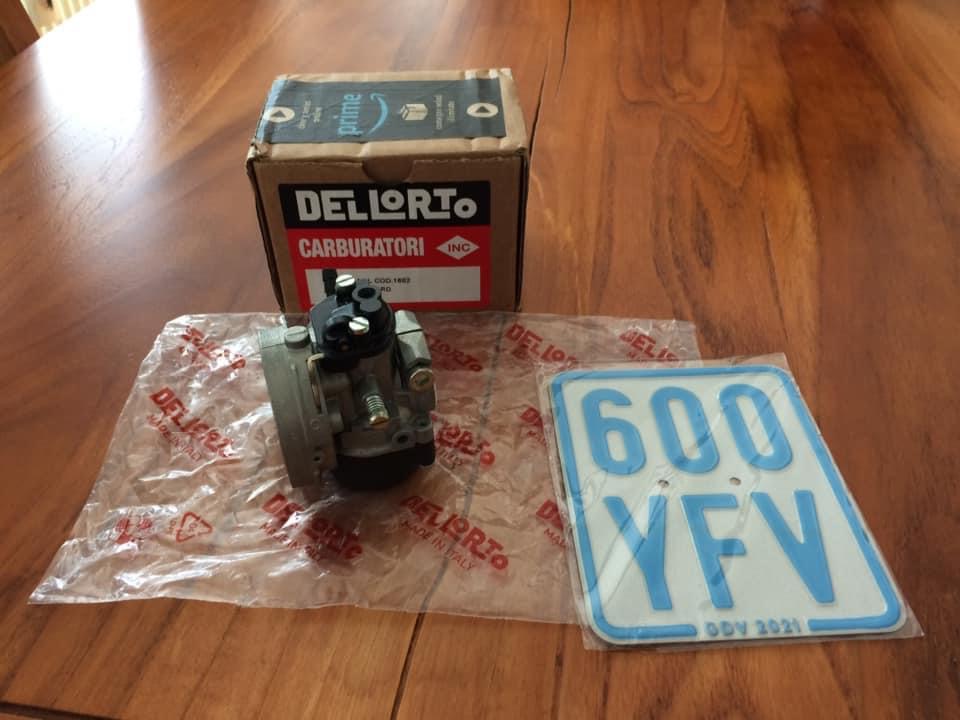

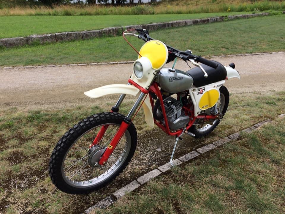

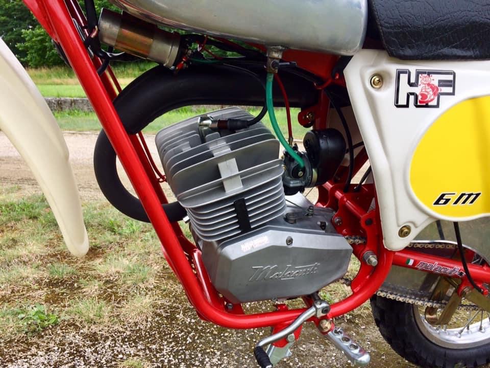

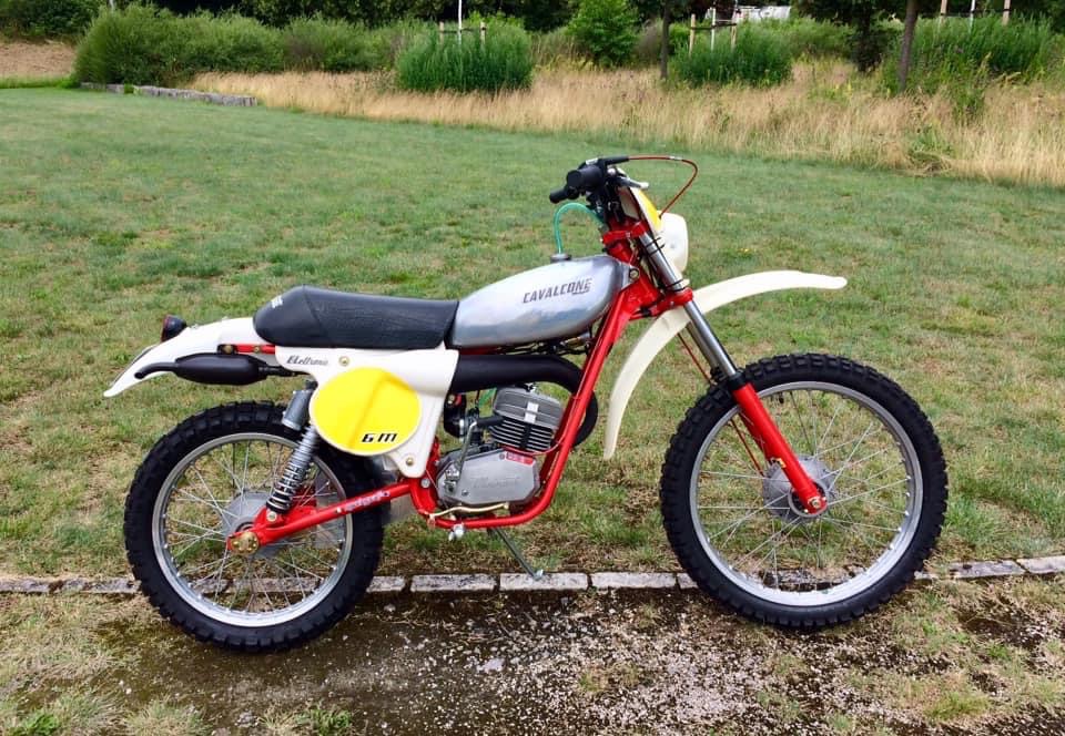

So hab die Malaguti vorm Sperrmüll gerettet und nun noch ein paar Fotos im natürlichen Habitat :)
Goldene Kette ist noch raufgekommen, das Getriebeöl habe ich getauscht ...Mann kam da eine Suppe raus ... und den neuen Vergaser habe ich verbaut, wobei ich aus 2 mach 1 vorgegangen bin, denn die Buchse vom neuen Dellorto passte leider nicht zum Ansaugstuzen, auch der Aussendurchmesser der Buchse des bisherigen war kleiner. Aber egal, er ist dicht. Nach den ersten Runden fährt der Motor ganz schnuckelig und flott, denke aber der könnte eine größere Hauptdüse vertragen. Da teste ich noch ein wenig. Den Aufkleber vorne links am Standholm habe ich schon drauf, falls das jemandem auffällt und ansonsten werde ich etwas mit dem Lackstift tupfen.
Auf geht's zur Eisdiele :mrgreen:

Jetzt hast Du Dich so bemüht mit den Bildern, da rauscht Dir auf dem letzten Bild doch hinten schon wieder der Sperrmüll-Laster ins Motiv :lol:
Nice! Was fährst Du denn da für eine Übersetzung? Mit dem kleinen Kettenrad käme ich nicht vom Fleck.
Gruß Jürgen
vg Jürgen
BeitragVerfasst: 5. Jul 2021 16:06
Beiträge: 834
Hallo Jürgen,
Danke. Verdammt, muss ich noch mal los Fotos machen :lol: die Übersetzung war drauf, 13 / 44. Ich bin davon ausgegangen, dass im Rahmen der Einfahrzeit von 42 Jahren die beste Lösung gefunden wurde :mrgreen:
In der Tat ist der Anzug aber echt bescheiden, dafür ist sie verdammt schnell. Mal schaun, erst mal die Bedüsung variieren, ggf. ein 12er Ritzel draufmachen.
