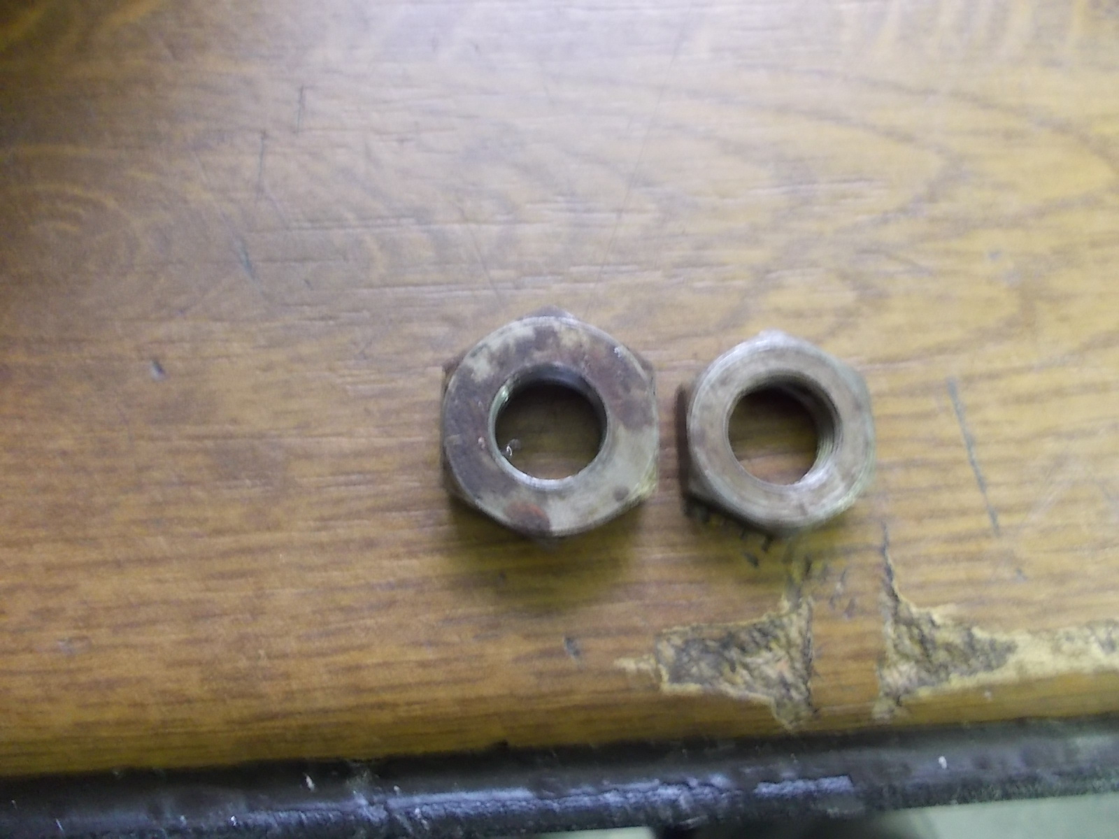

Die 6 Taschenkupplung hat zur Befestigung eine Mutter mit 17er Schlüsselweite. Nimmt man eine für 10 Taschenkupplungen, sieht das so aus.
DF3BF477-5B6C-4546-B3A9-6632D3D12569.jpeg [ 506.83 KiB | 12066-mal betrachtet ]
Man ärgert sich :x , dass man mal wieder nicht dran gedacht hat und nimmt die Kleinere aus dem Regal.
CF0EC7F4-A7E5-4585-A00A-63965A33B11E.jpeg [ 497.14 KiB | 12066-mal betrachtet ]
