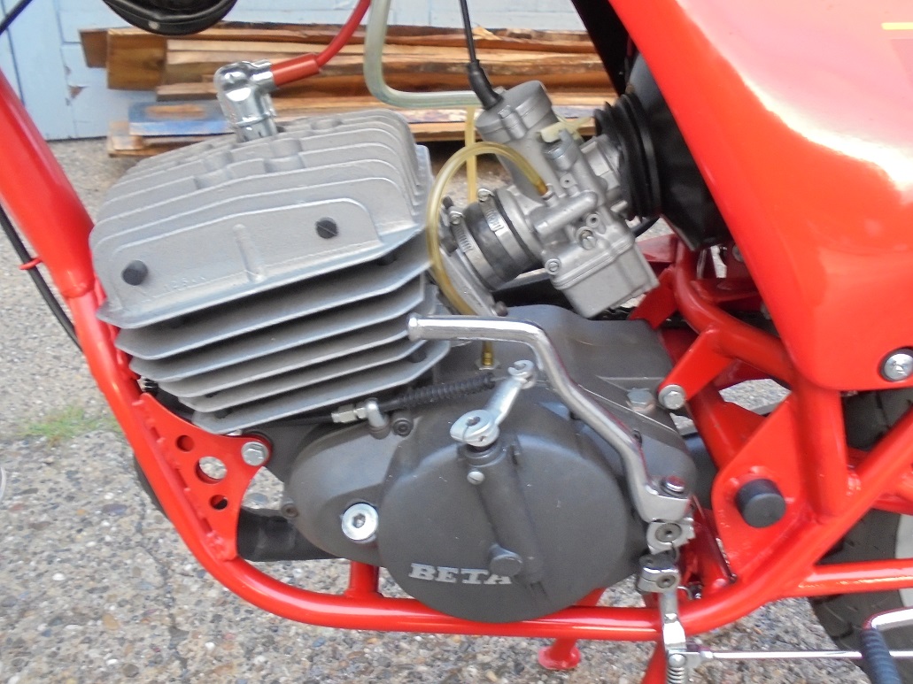

Meine Beta ist auch als LKR eingruppiert und der Motor müßte ja der gleiche sein.

Ja, der Motor ist der gleiche. Das ist ja auch ein 6300-1, außer dass Du besser an die Zündkerze ran kommst :lol:
Ohne Quatsch. Ich musste mir zuerst einen Zünkerzenschlüssel zurecht flexen.
