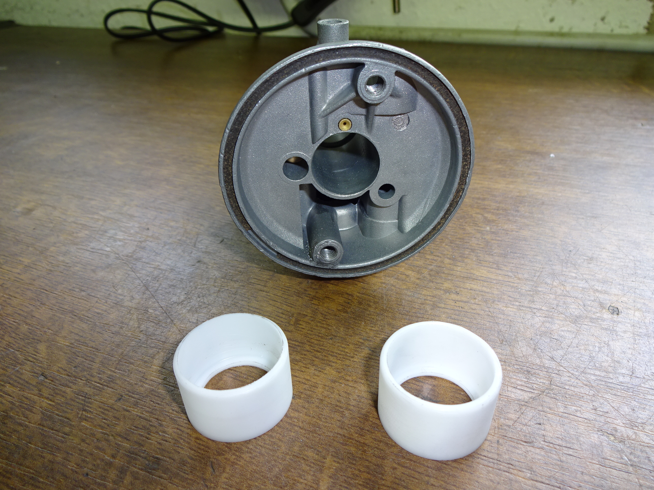

Damit ich mein Konto beim Pigment Primaten wieder ins Positive schubse, ihm gleich wieder was für seine BF gedreht. Nen passenden Vergaser wieder mit nem sauberen Anschluss versehen und für die unterschiedlichen Ansaugstutzen passende Buchsen.

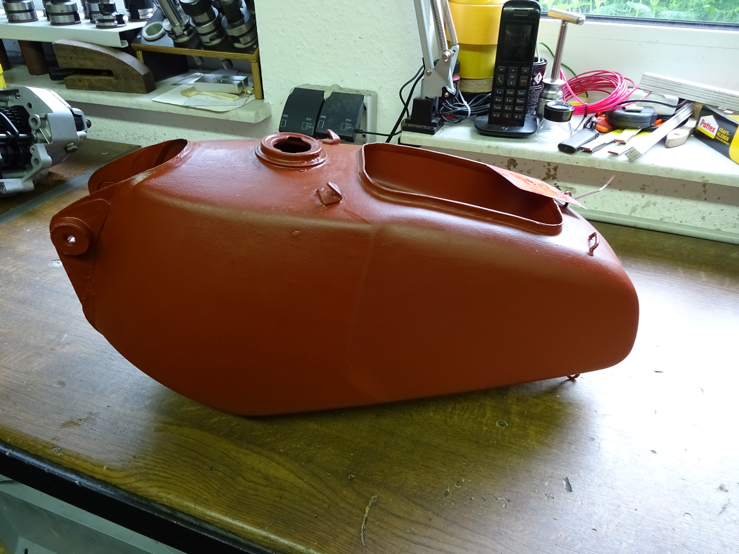

Ja heute kam nämlich auch wieder was anderes zurück, was irgendwann lackiert werden soll :mrgreen: wurde abgedrückt und es zeigten sich versteckte Löcher, die mussten gelötet werden.

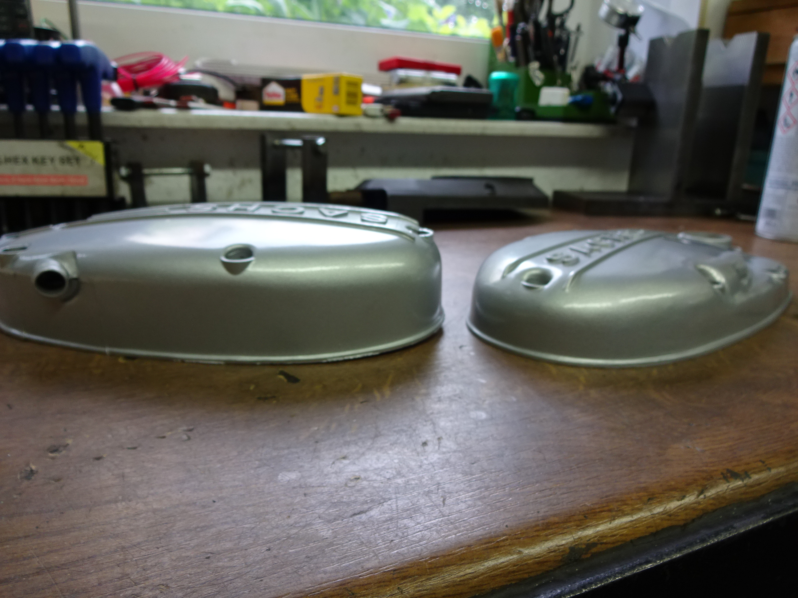

So nach dem Abholen der Motoren vom Lackieren, musste ich feststellen, das mein einer NOS Kupplungsdeckel viel schmäler ist :o
9BD002CA-5497-4991-9C7A-2A8862521385.jpeg [ 1.91 MiB | 9060-mal betrachtet ]
Nachfrage bei Sachs Spezies ergab, ist für die 3 Lamellenkupplung :?
Bin aber schön fündig geworden und im Netz einen passenden NOS Deckel gekauft, der ist unterwegs. Muss dann aber leider noch mal separat lackiert werden. War so nicht geplant :(

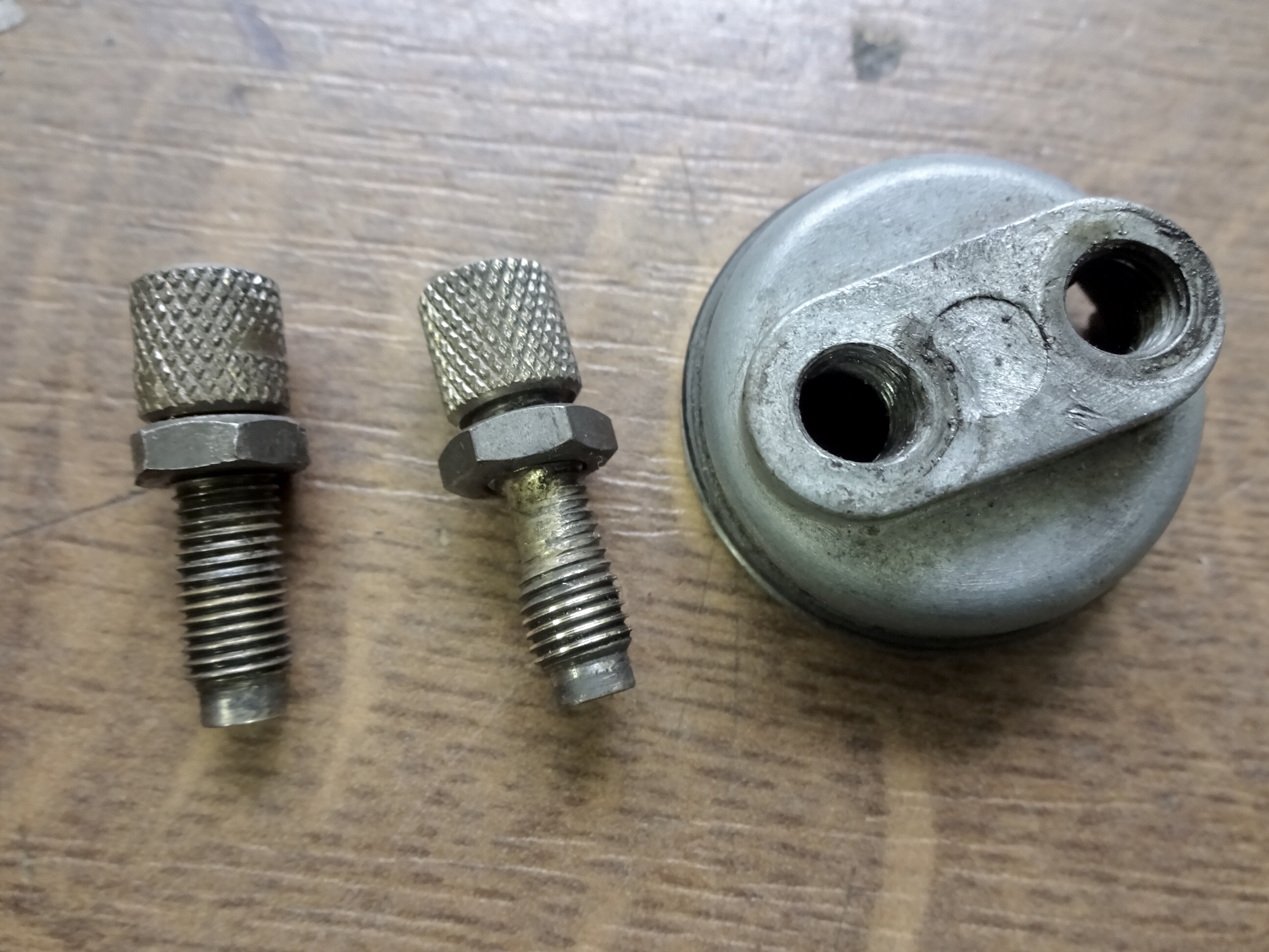

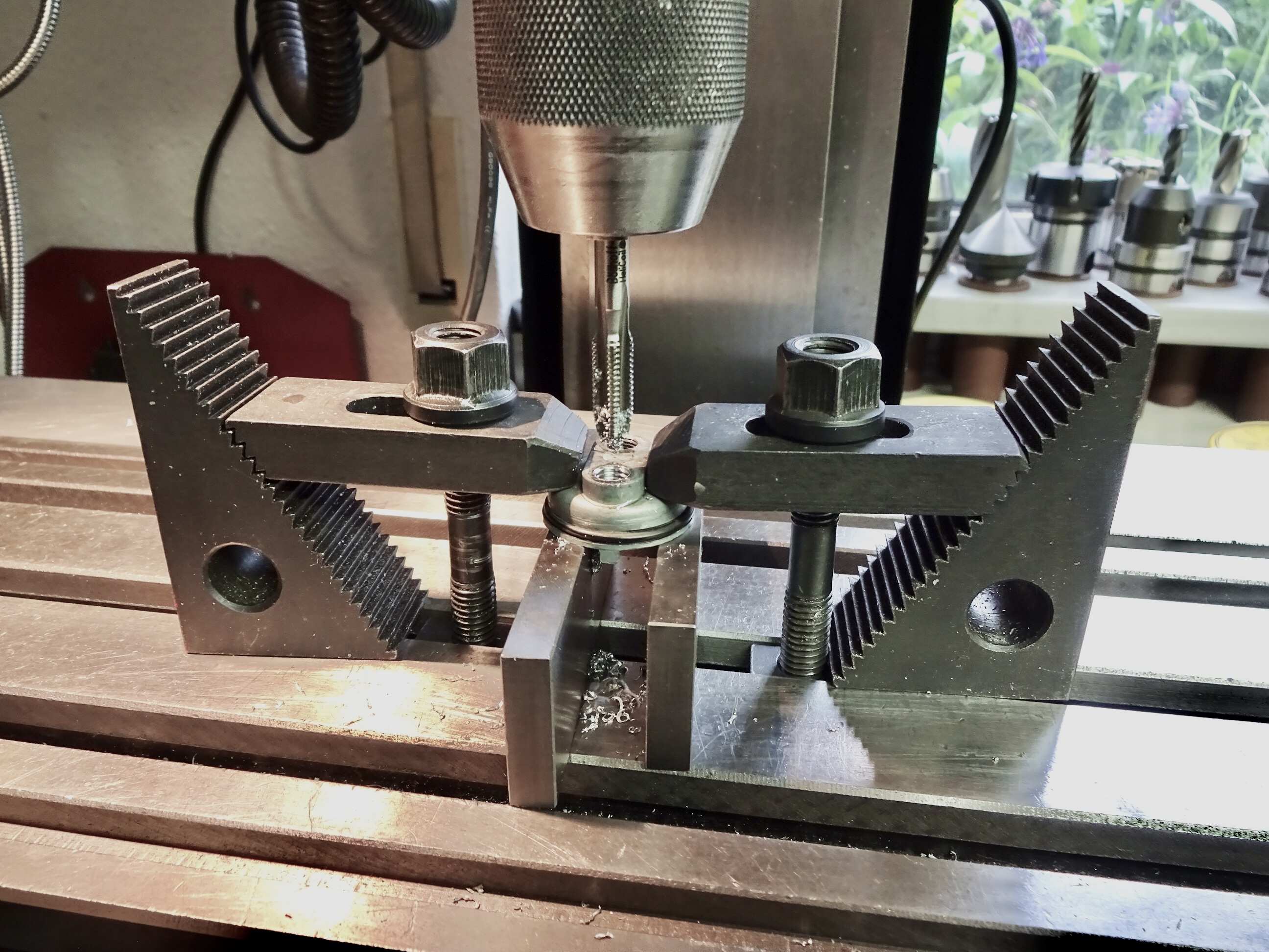

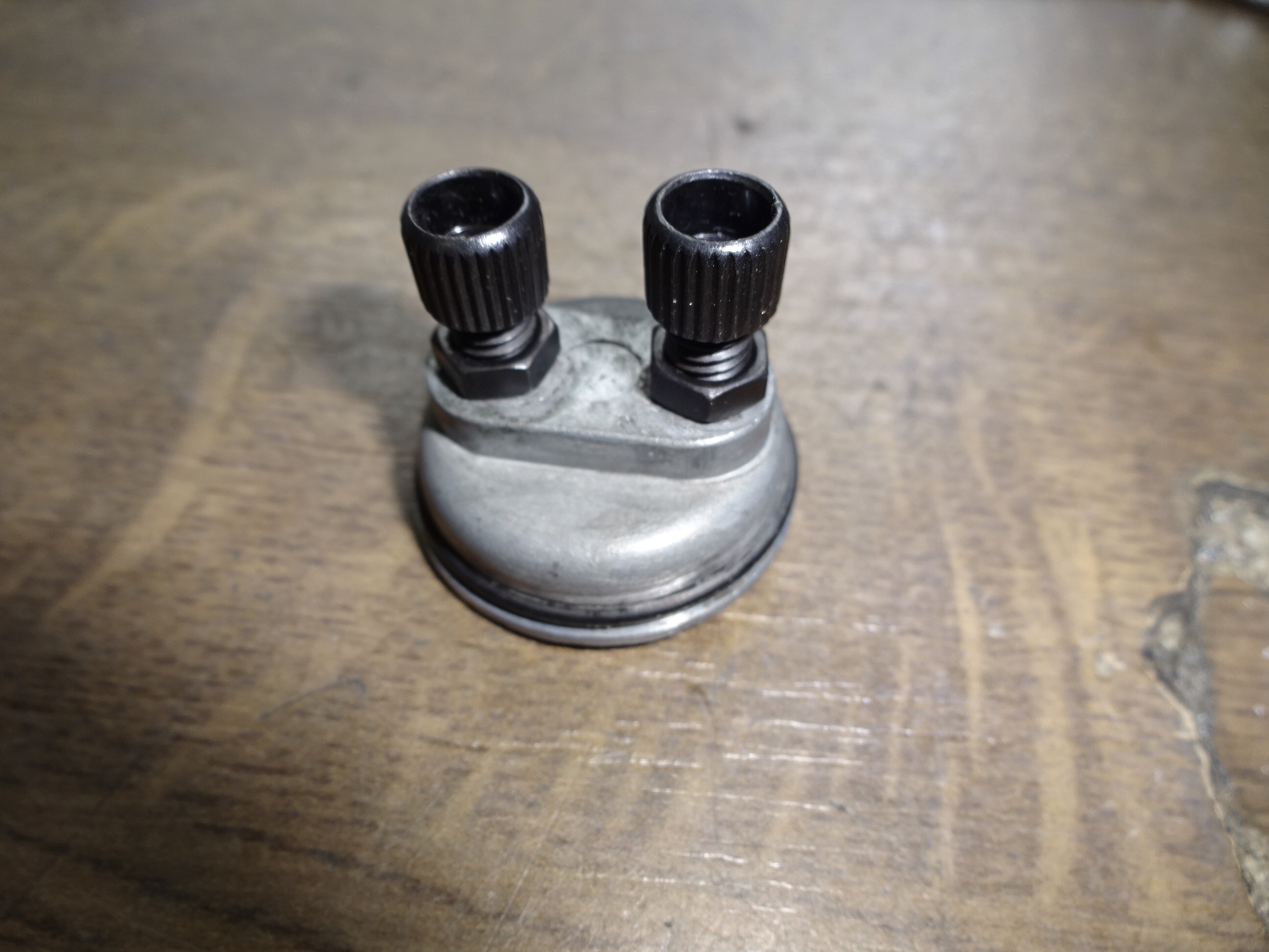

Och heute nicht ganz so viel in der Werkstatt gemacht. Für ein anderes Zwischendurch-Projekt (ja zeige ich auch was zu :mrgreen: ) musste die Bandsäge ein 80mm Rundmaterial runterschneiden. In der Zwischenzeit einfach mal den Gori Vergaser auseinander genommen. Der hat oben zwei Bowdenzug-Einsteller, Gas und Choke.
Leider total vernudelt und alles hat M6x0,75 ne hab ich weder Einsteller noch Helicoil. Also alles eben auf „normal“ M6x1,0 bauen.
2058BB11-1FFA-46C9-80F0-8DDC4A34BAF9.jpeg [ 1.2 MiB | 9060-mal betrachtet ]
Ab auf die Fräse, ausgerichtet, gebohrt und Gewinde geschnitten
5891A479-7F3A-4A69-BCF5-60F4A14AD760.jpeg [ 1.44 MiB | 9060-mal betrachtet ]
DE75BAE1-E9C6-4981-A63A-E9706802F1D8.jpeg [ 1.23 MiB | 9060-mal betrachtet ]
Danach noch die Helicoil Einsätze rein und alles bestens

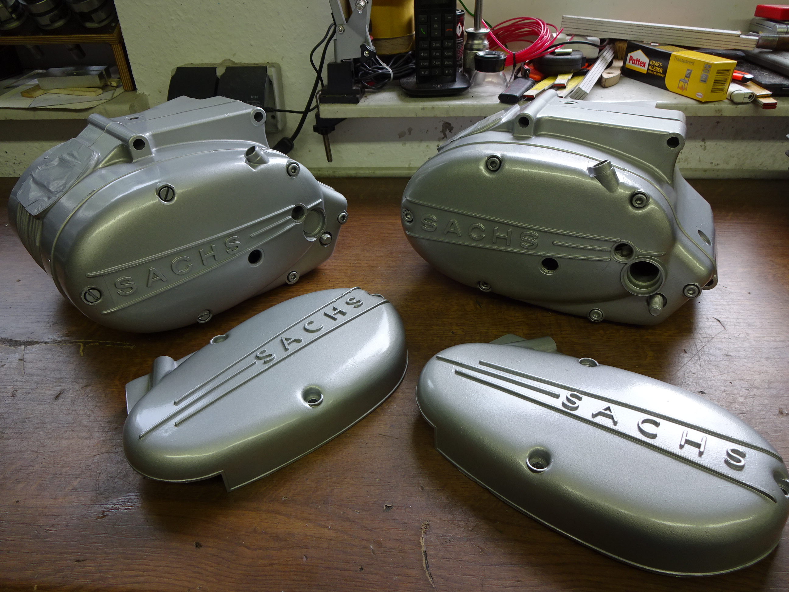

So eigentlich sollten heute Rolf und Werner kommen und wir hätten nen Nicht-Novegro-Basteltag eingelegt. Aber beide waren dann kurzfristig verhindert :cry: , schade wäre sicher ein netter Tag geworden.
Da ja bald Nachschub in die Werkstatt kommt, war es dringend angesagt an der Gori weiter zu machen.
Da gab es einen mentalen Baustopp, da ich bei den Motorgehäusen Mist gebaut hatte :evil:

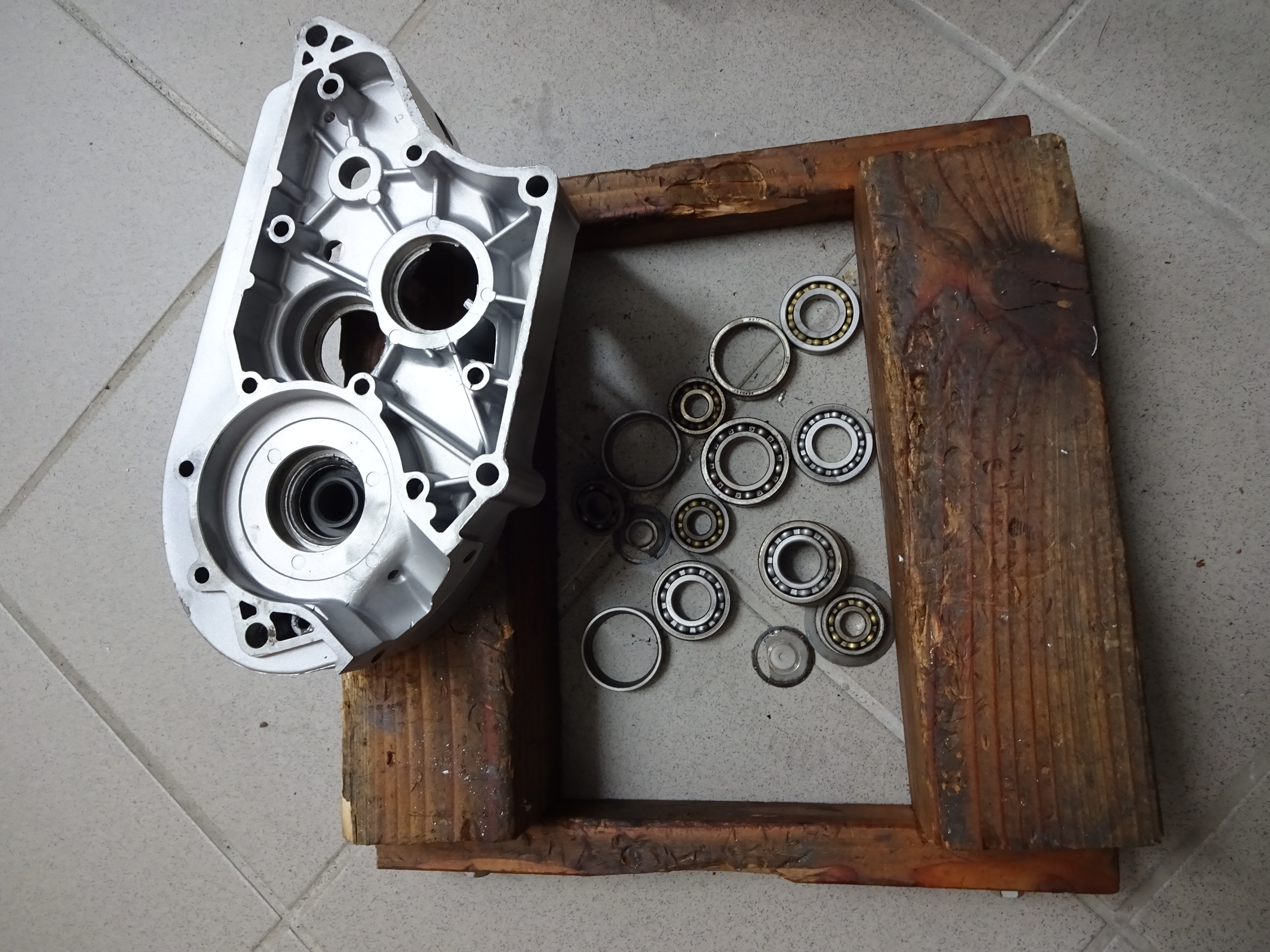

Bin vorgegangen wie bei den Minarelli Motoren, strahlen inkl. Lagern und hab dann die Gehäuse lackieren lassen. Nur wehrten sich die Lager heftig aus den Gehäusen zu wandern. Musste die Temperatur und Verweildauer im Ofen erhöhen, das hat ein Gehäuse bzw. die Farbe leider nicht verkraftet :( OK muss ich ein Gehäuse noch mal strahlen und Hardy darf noch mal Lackieren :oops:
Jetzt sind aber alle Lager raus und ich muss Neue bestellen.
Dateikommentar: Lager
85F6AAE4-2873-4ACD-8FF4-696B7F826530.jpeg [ 2.1 MiB | 7922-mal betrachtet ]

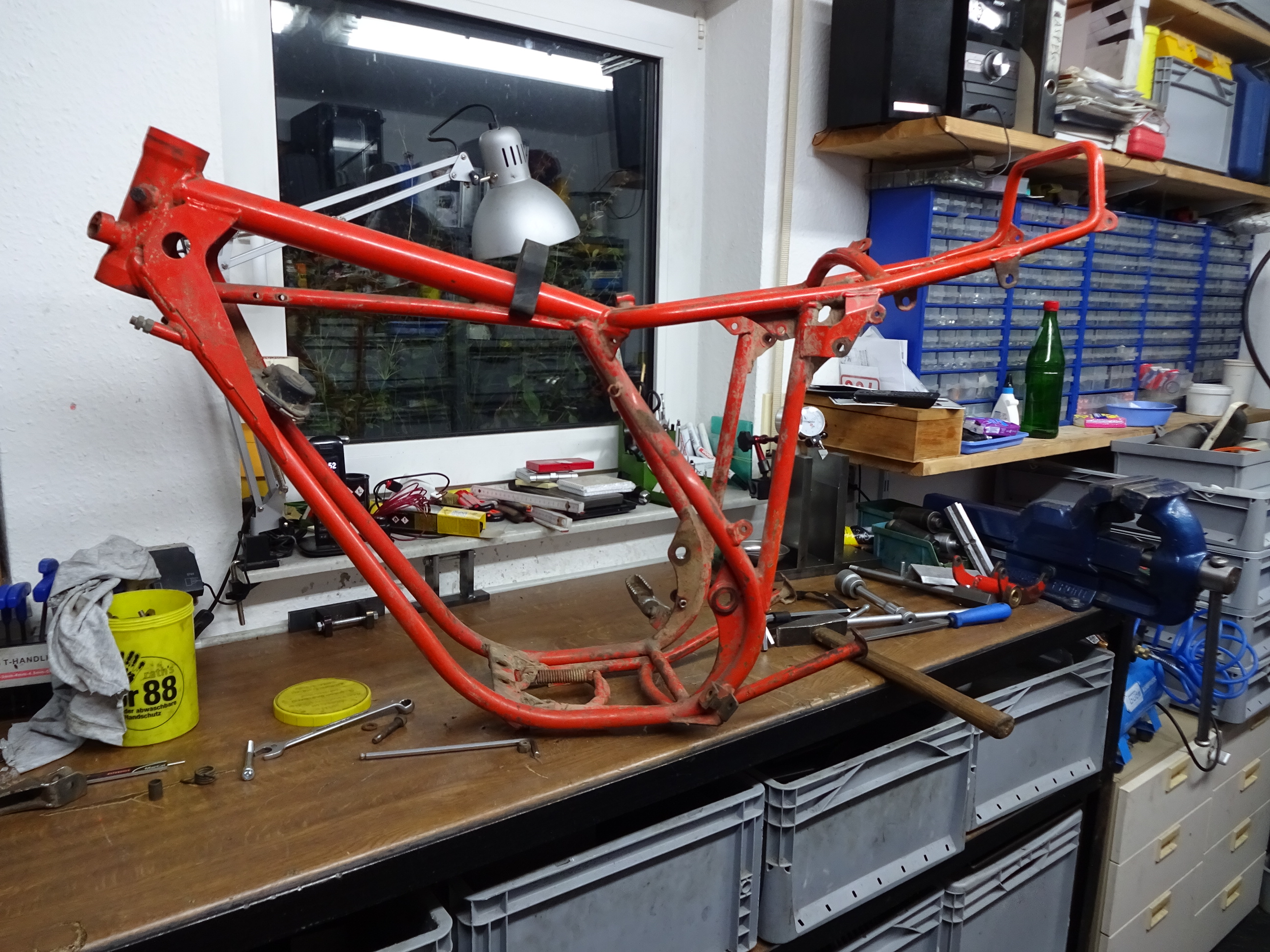

Während also die Gehäuse so im Ofen brutzeln, hab ich mir mal den Rahmen vorgenommen.
Dateikommentar: Rahmen
CE217CBB-865E-4EE1-AA8C-34141527EB74.jpeg [ 2.31 MiB | 7922-mal betrachtet ]

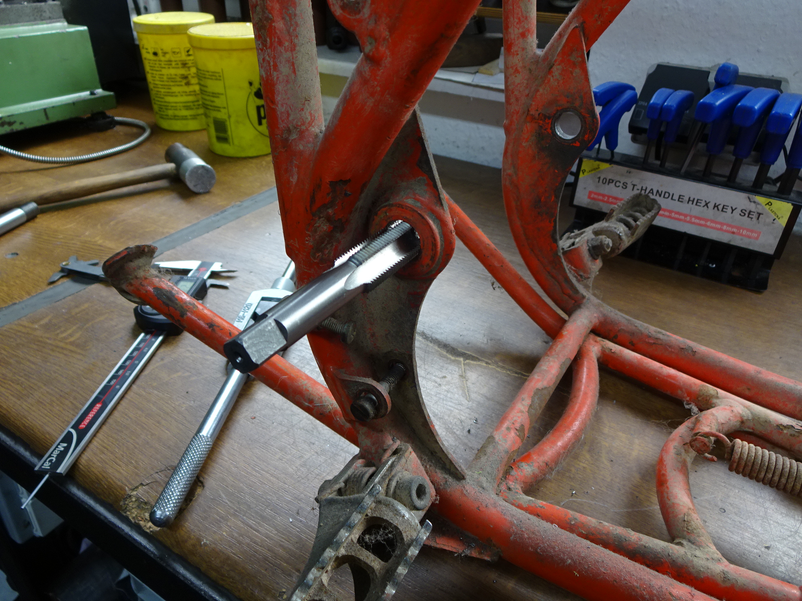

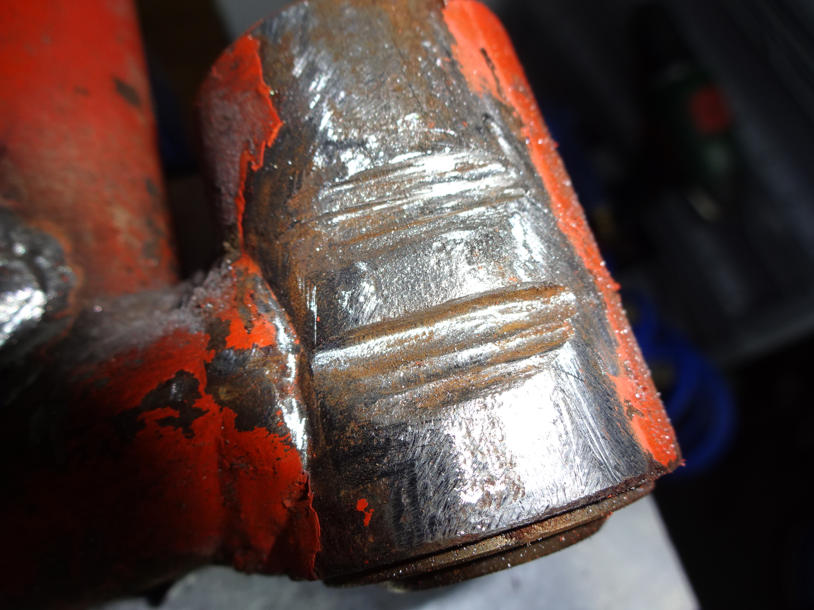

Aber ich musste das Gewinde für die Steckachse im Rahmen nachschneiden, ging nicht sauber. Aber oops :o das war M16x1,25 Gewinde! Gott sei dank noch in meiner großen Gewindeschneiderkiste mit drin.
Dateikommentar: M16x1,25
49542542-D8CB-4932-BDE2-DC0618255B34.jpeg [ 2.54 MiB | 7922-mal betrachtet ]

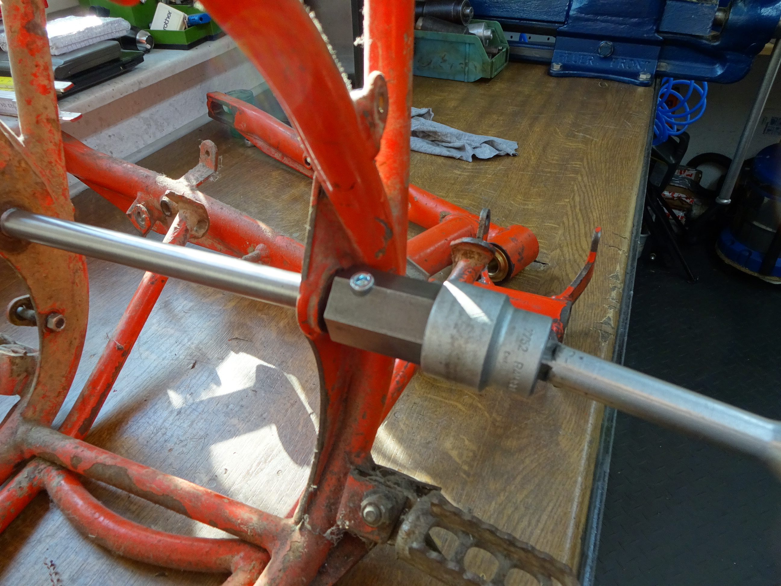

Dann musste ich mir noch ein Werkzeug basteln un die Achse vernünftig festziehen zu können, hätte sonst den Rahmen verkratzt.

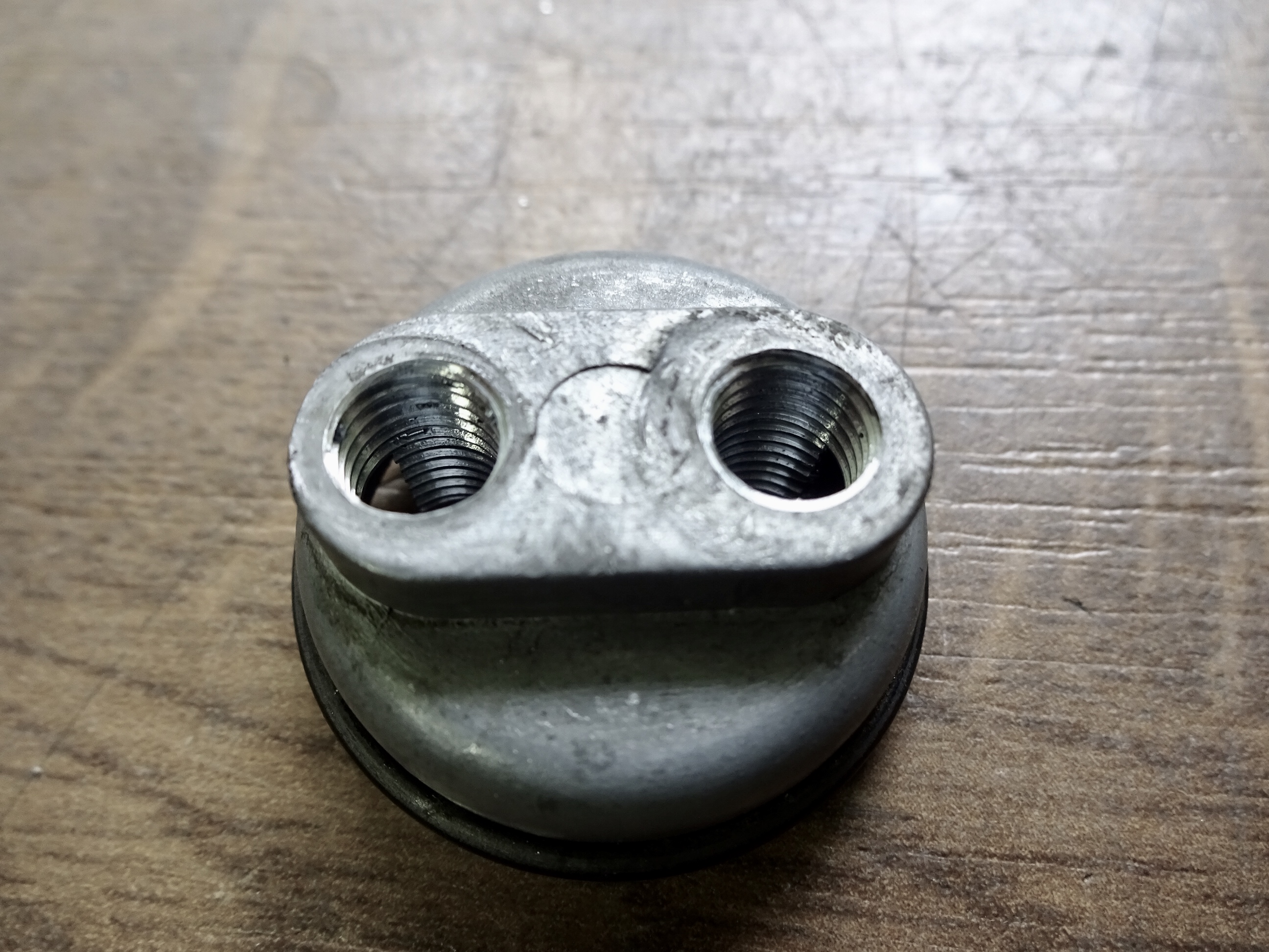

Dann mal die Schwinge mir vorgenommen, da fehlte ein Halter für nen Kettenschleifer. Also neumachen war angesagt.
Dateikommentar: Ohoh
F64DBB7D-F4B2-4E4E-89A0-3D065E0D7AF8.jpeg [ 2.81 MiB | 7921-mal betrachtet ]
Dateikommentar: Fertig
3F5B1DA8-F1ED-4907-9D43-87C39A8F2A19.jpeg [ 2.15 MiB | 7921-mal betrachtet ]

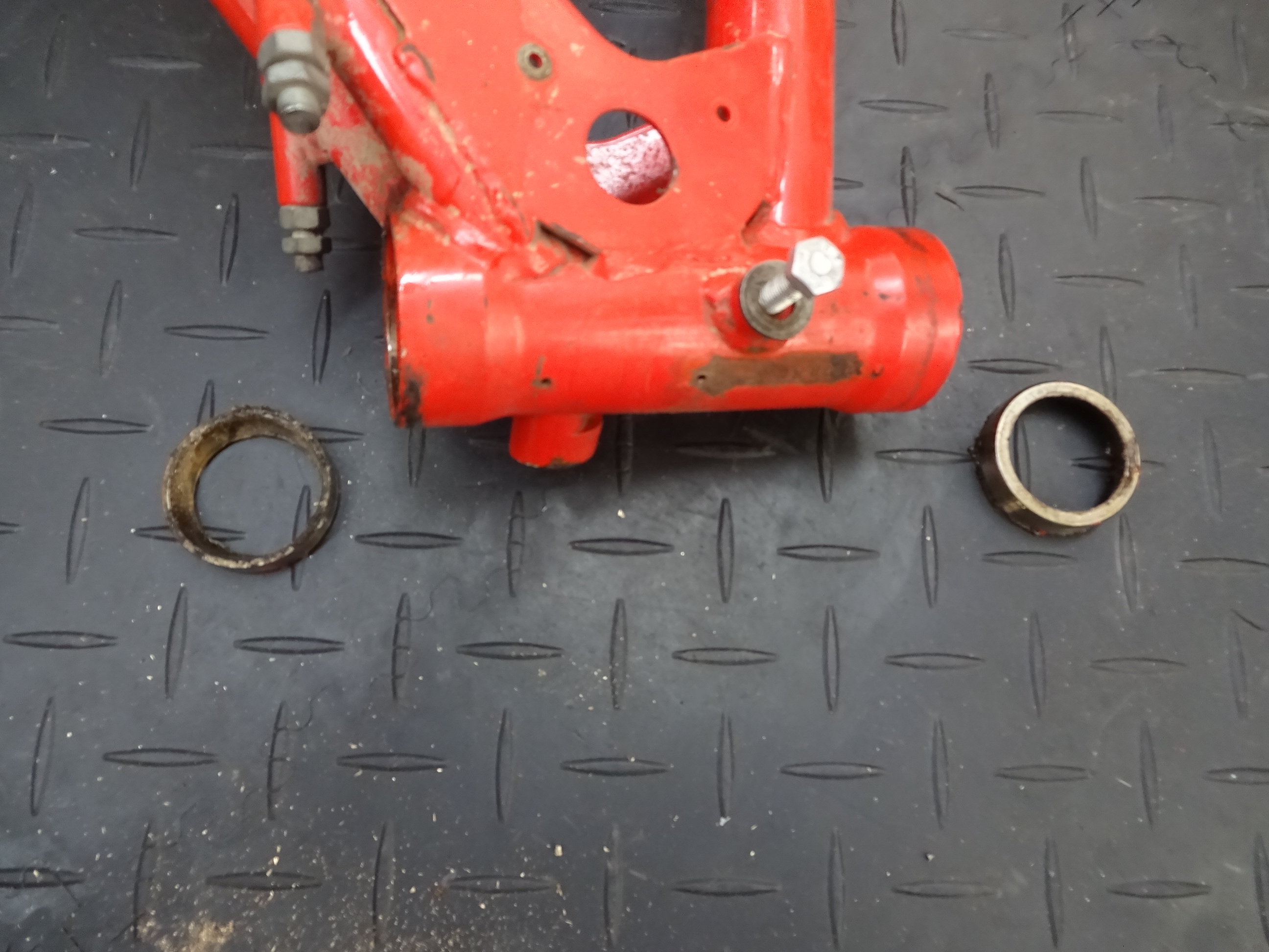

Dann noch die Lenkkopflager raus, kommen aber wieder rein, muss doch alles später noch gestrahlt werden. Manchmal macht man sich selbst die Arbeit :oops:
Dateikommentar: Lenkkopf
D72E01F6-9564-49D7-B312-F61ECBCA4E63.jpeg [ 1.63 MiB | 7921-mal betrachtet ]
