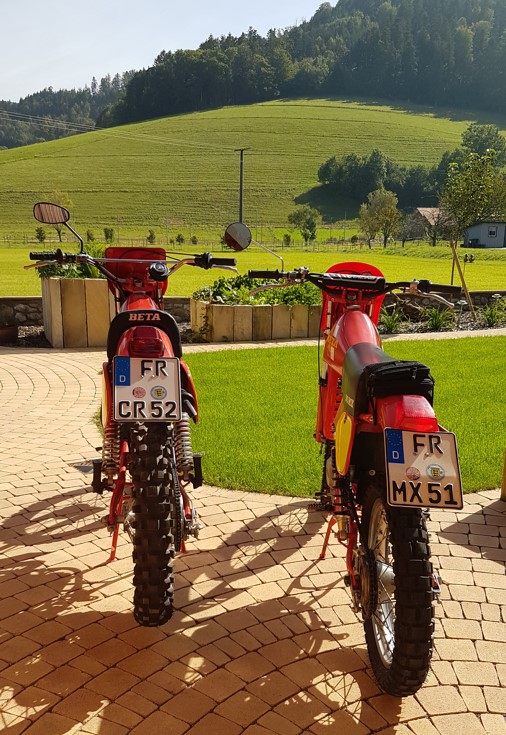

Es ist geschafft! Auch die RC125 hat jetzt den amtlichen Segen für die Teilnahme am Straßenverkehr.
aspfrm_70.jpg [ 149.81 KiB | 9114-mal betrachtet ]
Der Beamte auf der Zulassungsstelle hat tatsächlich nach der "Demolizione" gefragt. Anhand derer und dem Auszug den mir der Verkäufer mitgegeben hatte, hat er eine Eucaris Abfrage gemacht. Dabei kam übrigens das auch das Datum der Erstzulassung ans Tageslicht, das kannte ich bislang noch nicht. Alleine die Ecaris Abfrage kostet übrigens 13,80 extra..
Die Erteilung der Ausnahme (kein Lenkerschloss = externe Sicherung ist mitzuführen) kostet dann nochmals 39,50 extra :o
Die Mädchen kosten halt Geld :D
Aber sie verstehen sich ganz gut.
Funfact am Rande: Die "große" RC125 hat gemäß Zulassung die halbe Leistung der "kleinen" MX-6! Allerdings bei 5.500 U/min gegenüber 8.500.

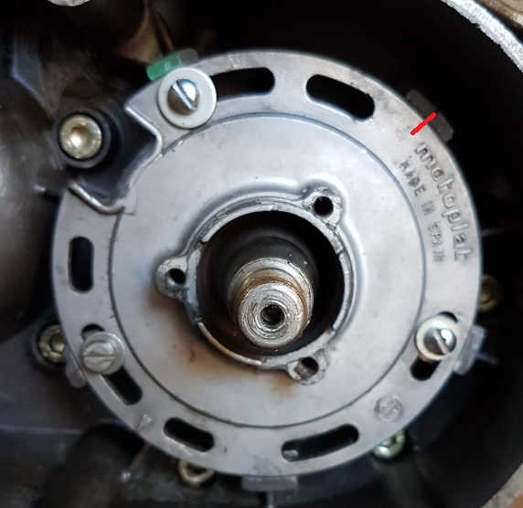

Parallel arbeite ich mit Kumpel Norbert an seiner Hopi. Dort soll jetzt auch eine MVT Zündung eingesetzt werden. Von der MVT bin ich bei meiner kleinen MX-6 voll begeistert. Lediglich die Leistung für den Lichtbereich könnte etwas stärker sein.
Die Motoplat der Hopi sah grauselig aus. Deshalb habe ich mir erstmals die Motoplat der RC genauer angeschaut. Und siehe da: Auch hier finde ich Plastik-Teile vom Stator im Gehäuse.
Ich vermute, das der Kunstoff der Motoplat irgendwann so spröde ist, dass alles auseinander fällt.
Deshalb habe ich mich entschlossen auch die RC auf MVT und 12V umzurüsten. Die 6V Funzel ist schon ziemlich gefährlich. Wenn ich im Frühjahr oder Spätherbst nach dem Training nach Hause fahre, geht das mehr nach Gefühl, als nach Sicht.
Gestern habe ich zum ausmessen der Mechanik, deshalb Rotor, Stator und Grundplatte ausgebaut. Die Position der Grundplatte hatte ich genau markiert. Der Stator sitzt hier fix auf der Grundplatte und hat keine variable Position. Anschließend habe ich wieder alles exakt so eingebaut. Elektrisch war es nie getrennt. Aber die Kiste läuft nicht mehr! :evil:
Zündfunke ist da. Aber nichts zu machen. Eigentlich kanns ja nur am ZZP liegen. Aber ich wüsste gar nicht wohin ich die Grundplatte drehen sollte, außer zu der vonb mir selbst angebrachten Markierung?
Das Problem ist, dass der Konus viel größer ist, als bei der MX6 (AM6, P6, ASCO ??).
Nach meiner Messung hat er 19,2 mm auf 15,8 mm bei einer Seitenlänge von 19mm. Das sollte einem Winkel von ca. 32° entsprechen.
Kann jemand die Abmessungen auch einem anderen Motor zuordnen. Dann kann ich darüber eventuell eine passende MVT ausfindig machen.
Eine Mail an info@mvt-allumage.com kam übrigens unzustellbar zurück. Eine Website von MVT selbst quasi nicht vorhanden. Wahrscheinlich bleibt nur die Anfrage bei den Shops...
vg Jürgen
vg Jürgen
 Betreff des Beitrags: Re: Beta 125RC(E)
BeitragVerfasst: 25. Mär 2022 08:25
Du hast also die Motoplat wieder eingebaut, verstehe ich richtig? Den Stator kann man schon verdrehen. Der hat Langlöcher. Im Rotor und Stator gibt es ein kleines Loch. Die müssen mit einem dünnen Stift deckungsgleich gebracht werden. Dann dreht man die komplette Einheit auf die vorgeschriebenen „vor-OT“. Rotor wieder ab und Stator festschrauben, und Rotor wieder drauf.
BeitragVerfasst: 25. Mär 2022 11:01
Beiträge: 218
Ja, die Motoplat habe ich wie zuvor wieder eingebaut.
Der Stator ist fix auf der Grundplatte. Aber die Graundplatte ist variabel. Deshalb hatte ich ihn vor dem Ausbau markiert:
aspfrm_81.png [ 478.47 KiB | 8260-mal betrachtet ]
Einbau dann wieder auf Markierung geachtet und Rest nur zusammengeschraubt.
Wenn ich jetzt die Grundplatte nur locker montiere und mit einem dünnen Stift Rotor und Stator deckungsgleich bringe, wohin sollte ich dann drehen? Mir fehlt doch jetzt die exakte Position für den Zündfunken. Oder verstehe ich etwas falsch? Auf dem Rotor habe ich jedenfalls keine Markierung dafür gefunden.
