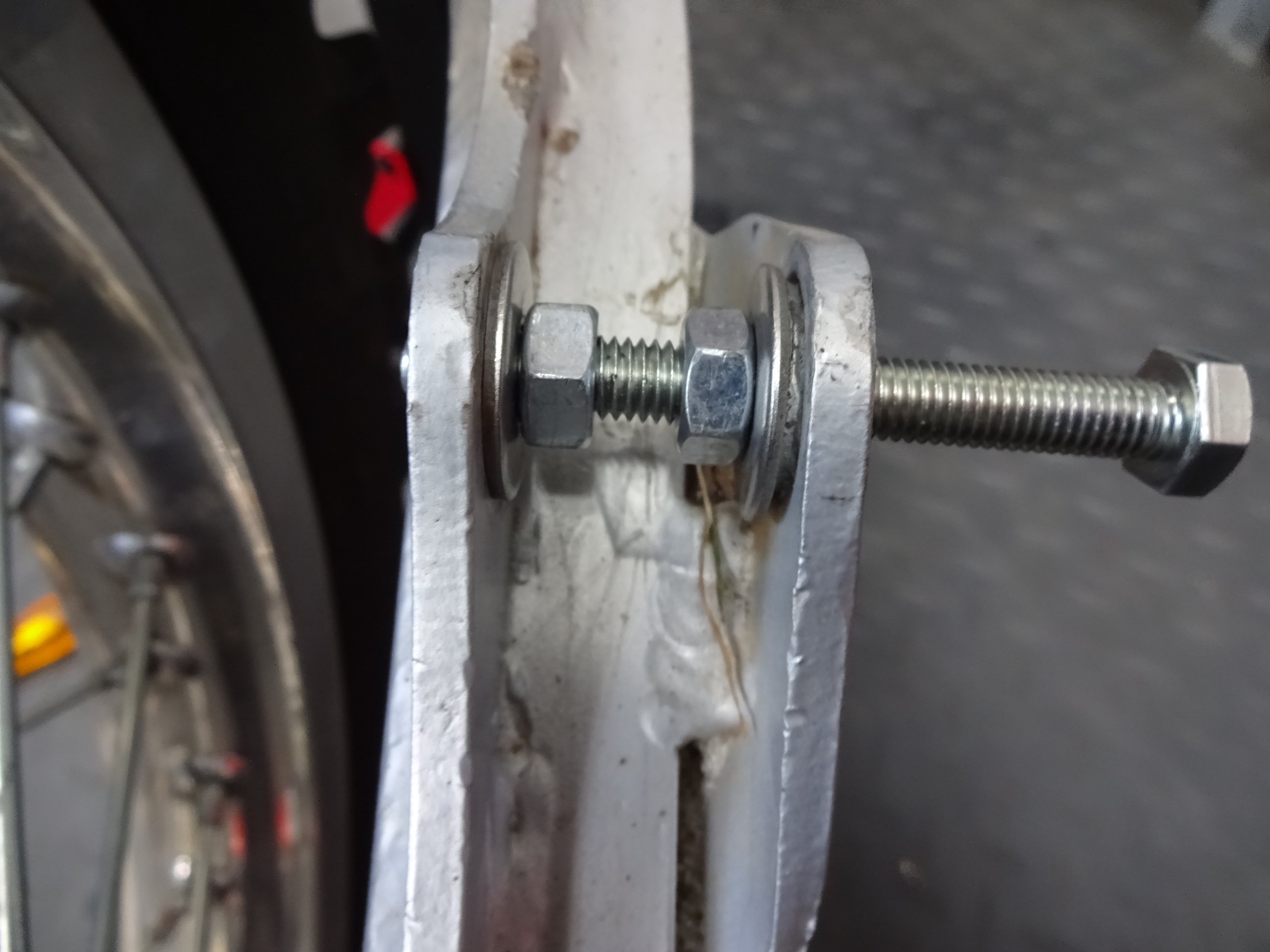

Musste die Federbeinaufnahme in der Schwinge ein wenig aufweiten, da die Öhlins etwas breiter bauen.
Dazu nehme ich einfach ne länge M8 Schraube, zwei U-Scheiben und zwei Mutter.
BEB20EAF-86EB-452D-B60F-B087D81D6CBC.jpeg [ 1.42 MiB | 7549-mal betrachtet ]
Einfach mit die Muttern nach aussen schrauben, da geht komplett easy!
