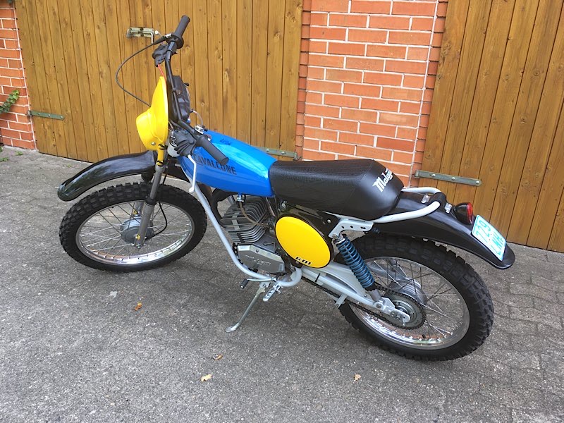

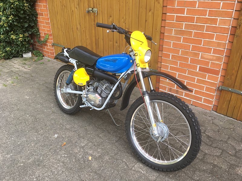

Moin,
das Projekt „Cavalcone“ ist so ziemlich abgeschlossen ! Die erste Ausfahrt habe ich auch hinter mir. Das Gerät macht so richtig Spaß ::- Mit dem 2052er Zylinder, einem 16/16er Dellorto Vergaser und mit 12/44er Übersetzung geht die schon ganz gut. So ein TöffTöff hätte ich vor 40 Jahren auch schon gerne gehabt !

::- gratulatione!
Na jetzt hast du ja eine :mrgreen: und dann noch ne richtig Hübsche.
Damals konnte man in nen Laden gehen und sich eine kaufen (lassen ;) ). Heute wird das schon aufwendiger und mehr sind die Mopeds über die Jahre auch nicht.
Also erfreue dich bei deinen Ausfahrten an deiner privilegierten Situation :P

Hallo, Jörg,
Padauz!!...wieder mal extrem lecker geworden, die alte Bologneserin.... ::-
Hast du die Schwingenbuchsen und das Lenkkopflager auch gewechselt?
Und wie geben sich die Bremsen..neue Beläge drin?...Trommel auf rund gedreht?
Kannst du damit im Gebirge " bei euch " :lol: ..aufwärts schön Stoppies machen..? :D

Hi Aris,
die Schwimgenbuchsen musste ich erneuern weil die Kette auf der Schwinge tiefe Spuren hinterlassen hatte und die eingelaufenen Spuren zugeschweißt habe ! Im Zuge dessen habe ich auch gleich einen Kettenschleifer aus Delrin gefertigt. Die Lenkkopflager habe ich auch komplett mit Schalen erneuert.

Hat ne Cavalcone jetzt richtige Kegelrollenlager verbaut, oder noch diese "Fahrradlager"?

jetzt kann ich doch tatsächlich mal den Kalle über etwas aufklären :mrgreen:
ja die Cavalcone hat richtige Kegelrollenlager und keine Fahrradlager wie die Roncos ;)
