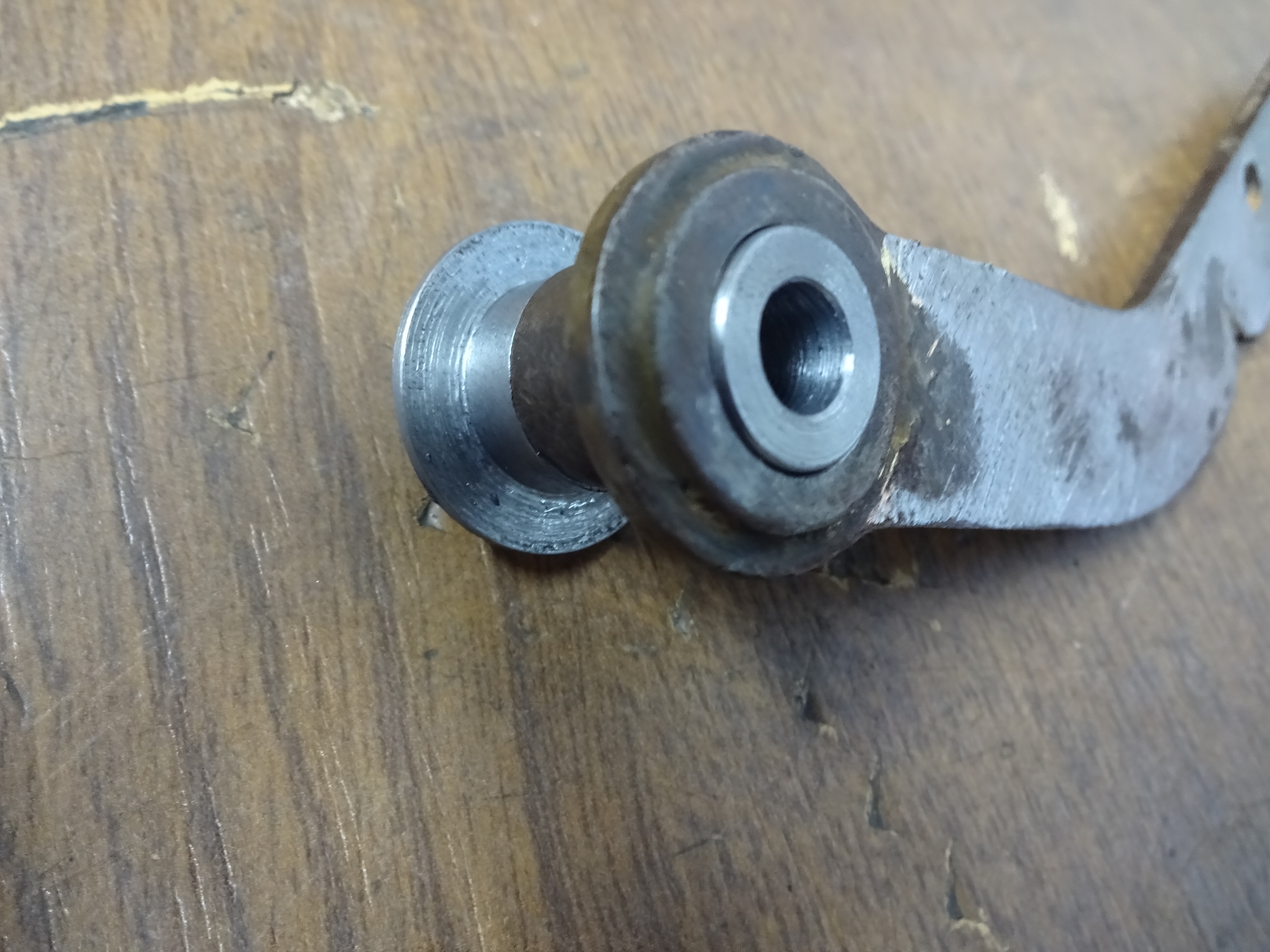

Dem Bremshebel eine neue Buchse verpasst, die alte war total ausgeschlagen.

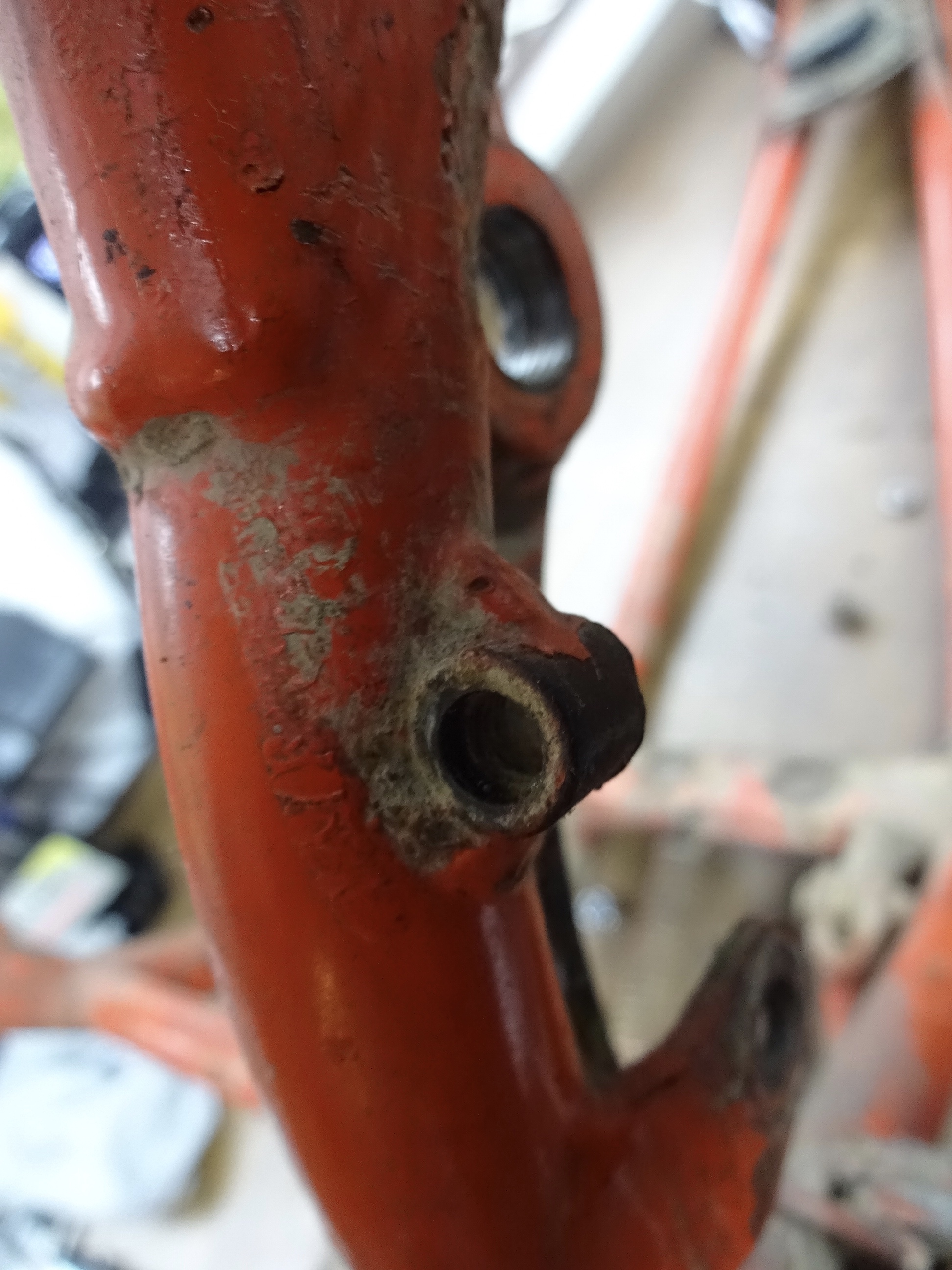

Das mit den Schrauben am Mittelständer hat mir ja gar nicht gefallen, also alles auseinander.
Dateikommentar: Ständer
23F45C4E-BC6B-4A3A-B319-7E404C147FEC.jpeg [ 2.17 MiB | 6392-mal betrachtet ]
Mist die starke Feder hat das Problem der ausgenudelten Lagerung vernebelt.
Dateikommentar: Mist
0D00CD3D-4D9D-4B55-A455-EA1DC2ACA4C3.jpeg [ 1.61 MiB | 6392-mal betrachtet ]
Das Blöde ist man kommt an die Bohrung nicht ran, also fällt zuschweissen und neu bohren leider aus. Muss jetzt den aufwendigeren Weg gehen und erst zwei Muster schnitzen und danach die alten Halter wegflexen. Dann die Muster in passender Lage anschweissen. Danach sollte der Rahmen aber erst mal OK sein.

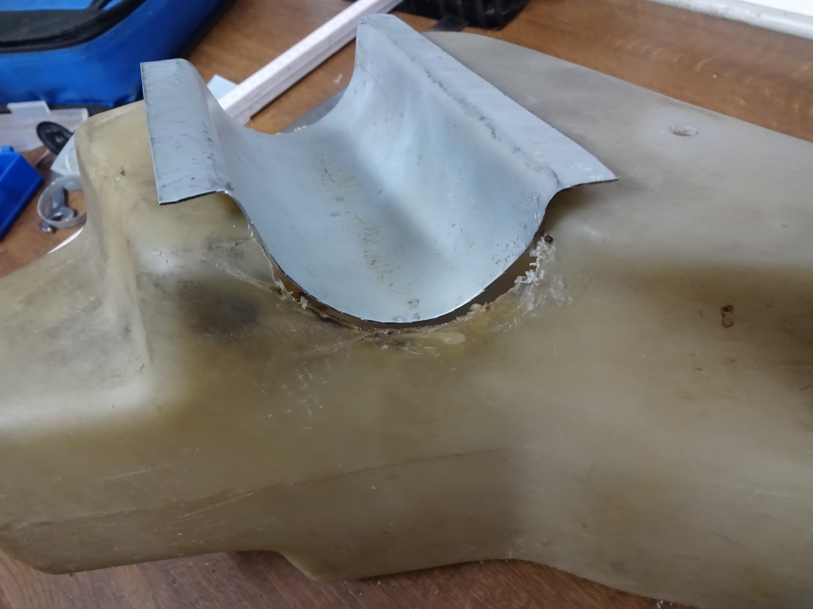

Dann mal an den armen Luftfilterkasten gegeben, der ist arg verschmorrt und durchlöchert.

Mit Minitrennscheibe und Stichsäge das Faule rausgetrennt und ein Blech vorgebogen.
Dateikommentar: Raus geschnitten
52050757-364F-4D1B-9FB1-4F9E7E3F4753.jpeg [ 1.98 MiB | 6382-mal betrachtet ]
Jetzt das Blech weiter angepasst. Nun muss ich erst mal im hinteren Abschluss einen Blechstreifen als Abschluss dran schweissen, dann wird weiter angepasst.

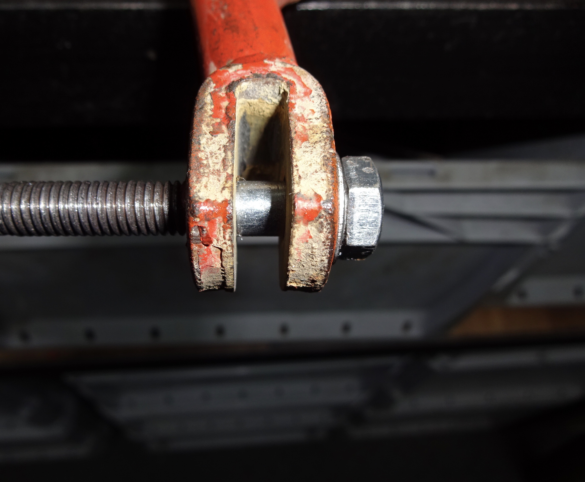

Jetzt muss ich noch passende Schrauben erstellen ohne Gewinde im Halterbereich, sowie flache Muttern. Soll ja nachher nichts am Rahmen anstehen.

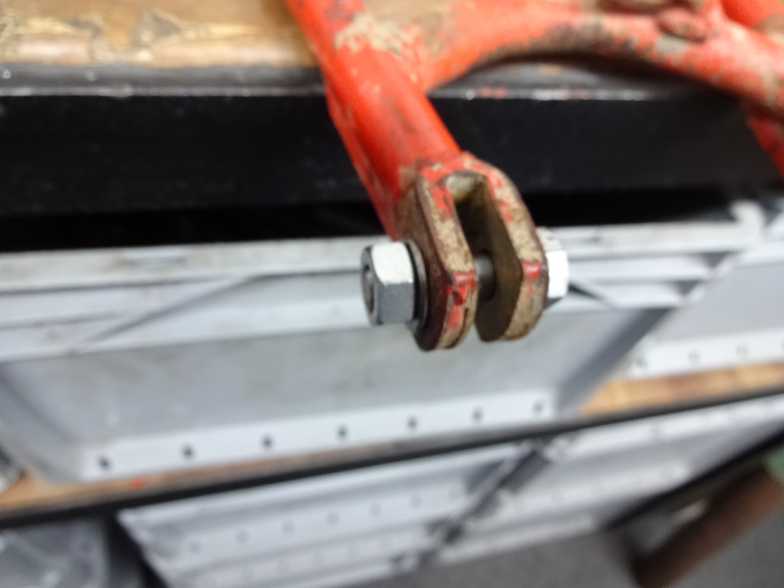

Wichtig war mir, dass durch ein Schraubengewinde nicht wieder die Halterungen aufgeweitet werden.

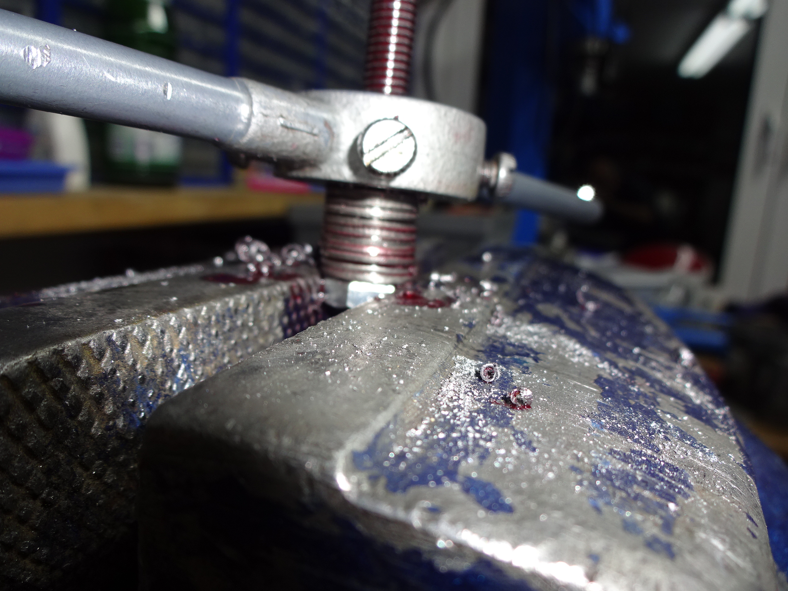

Deshalb Schrauben mit Schaft genommen (ISO 8765) und Gewinde weiter von Hand runter geschnitten. Dazu einfach passend als Anschlag U-Scheiben gestapelt.
8763E421-6C56-47C3-AF3B-0461530378C6.jpeg [ 2 MiB | 6316-mal betrachtet ]
So sieht es dann aus, das keine Gewinde zerstörerisch wirken kann.
DDB2362F-A8E0-4CED-A354-22ACAE01C377.jpeg [ 977.68 KiB | 6316-mal betrachtet ]
Die Schrauben passend abgelängt. Passt jetzt prima auch im Rahmen und es ist ausreichend Luft.
B2DD6B80-505D-42FD-A5C1-FEB13114DFEE.jpeg [ 1.49 MiB | 6316-mal betrachtet ]
29F8BA87-C1E9-448D-8FB7-4872EC34D8E6.jpeg [ 2.08 MiB | 6316-mal betrachtet ]
