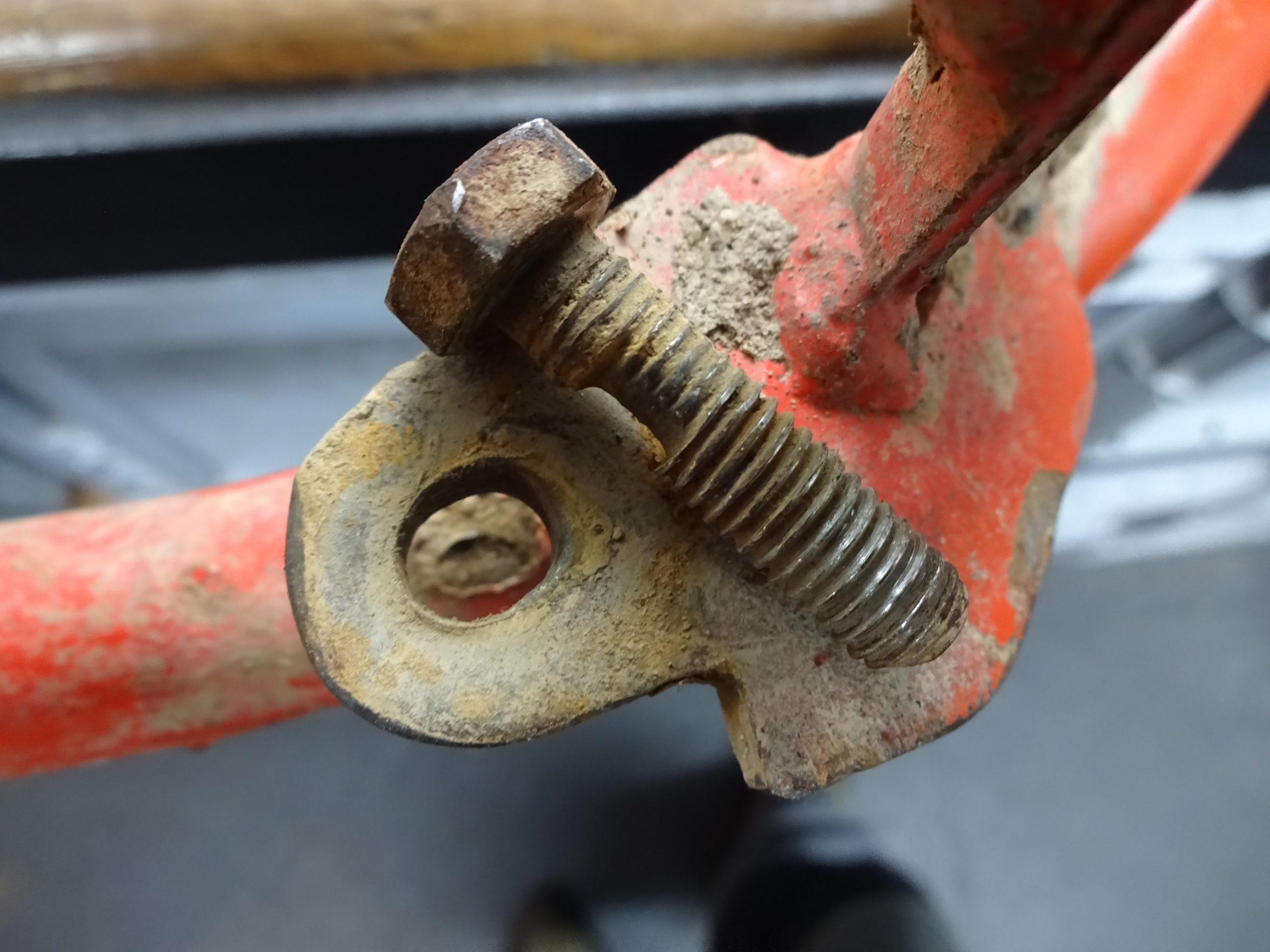

Heute schon mal weiter am Rahmen gemacht.
Fussrasten mit neue passenden Schrauben versehen, dazu das Gewinde von M8 Inbusschrauben verlängert und passend gekürzt.

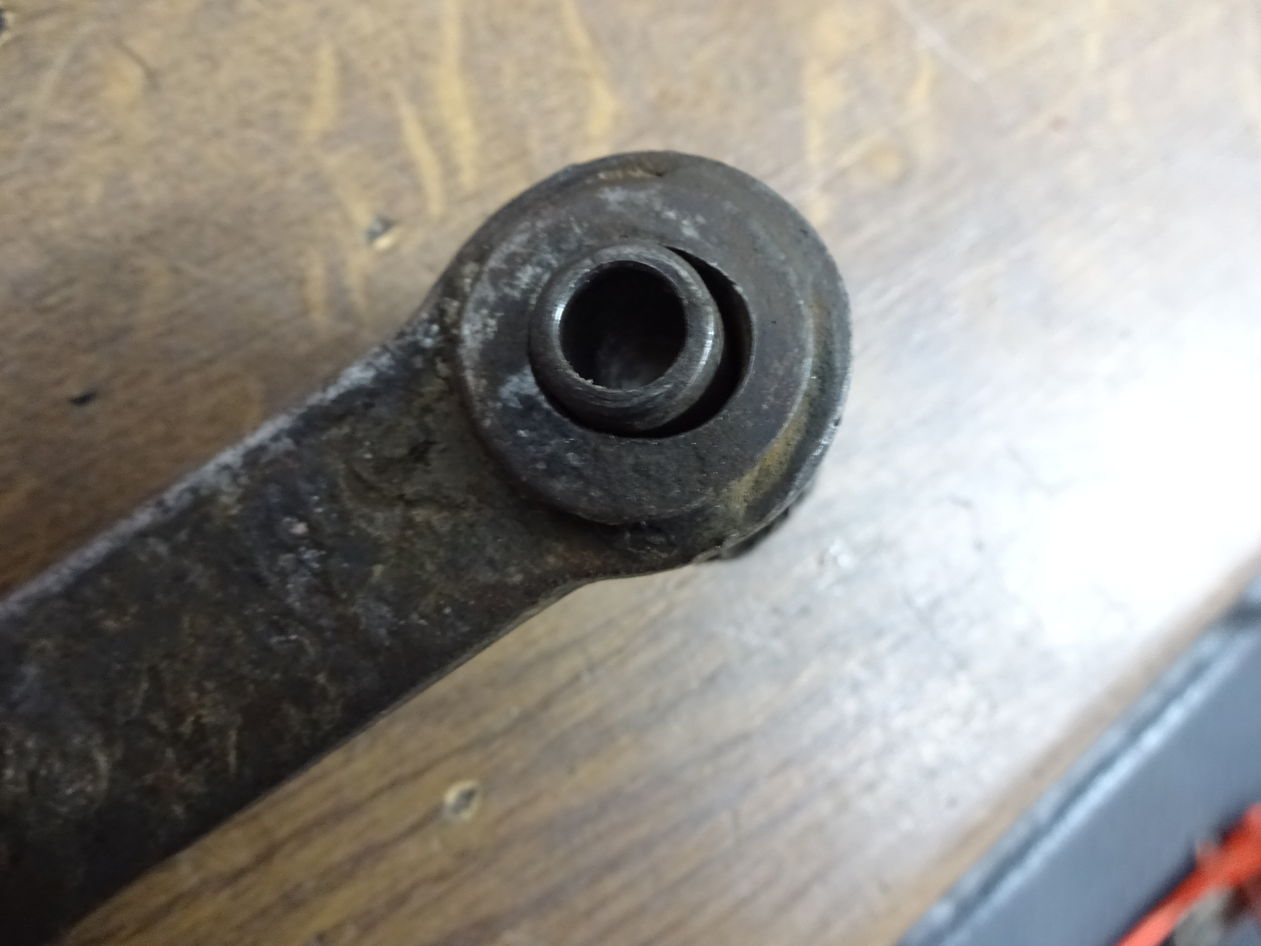

Dem Bremshebel eine neue Buchse verpasst, die alte war total ausgeschlagen.
