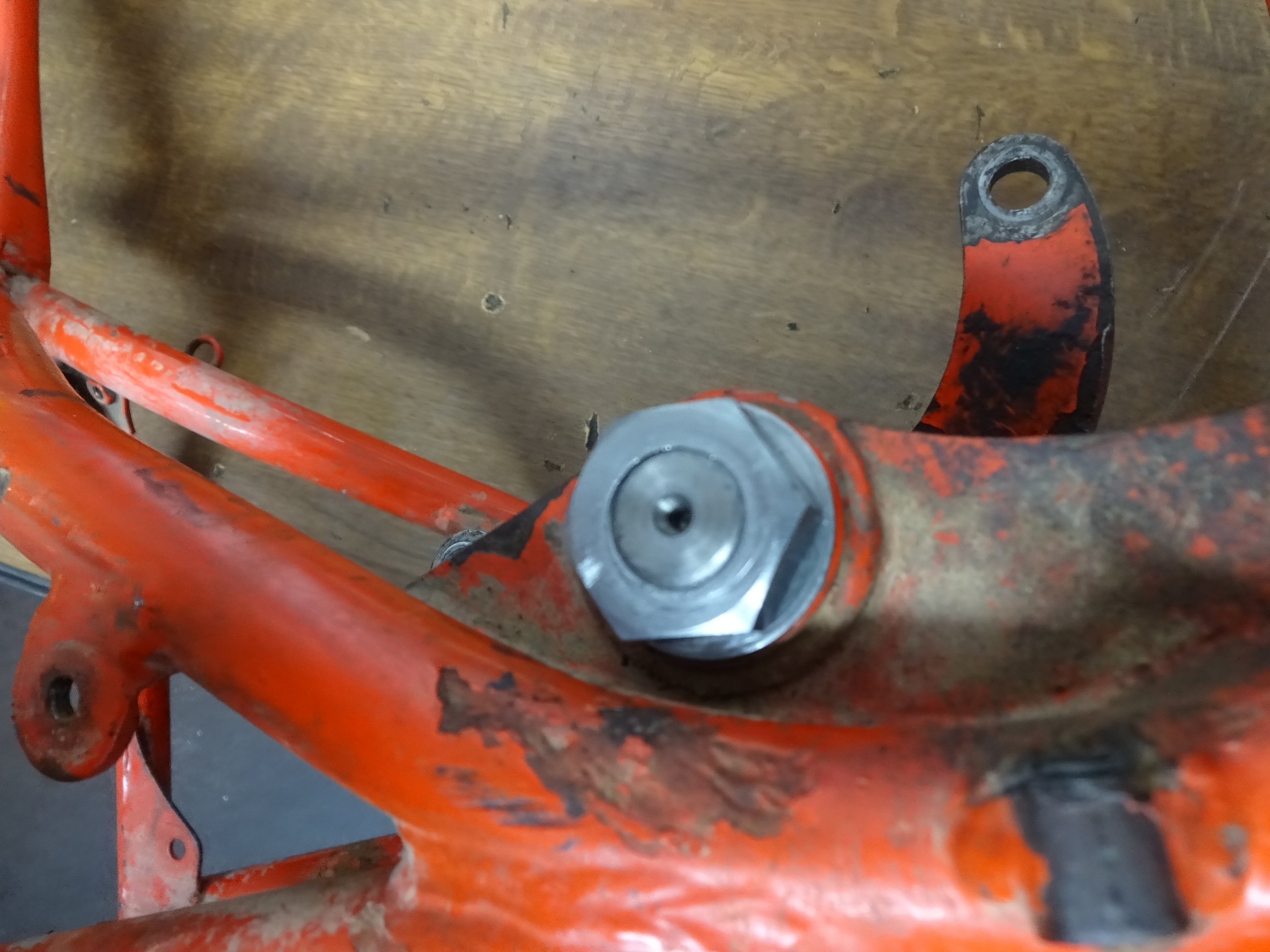

Dann eine Kontermutter M16x1,5 mit nem Sechskant aus der Restekiste erstellt
CD83FC6F-1516-4EA9-8FD0-F8204ECF991A.jpeg [ 1.48 MiB | 7443-mal betrachtet ]
Dumm gelaufen, blödes Augenmaß gehabt :( viel zu groß
75C28FF8-FD97-4196-A933-AA9CB7974D05.jpeg [ 2.18 MiB | 7443-mal betrachtet ]
OK das passende Rohmatrial gesägt und jetzt die richtige Größe.

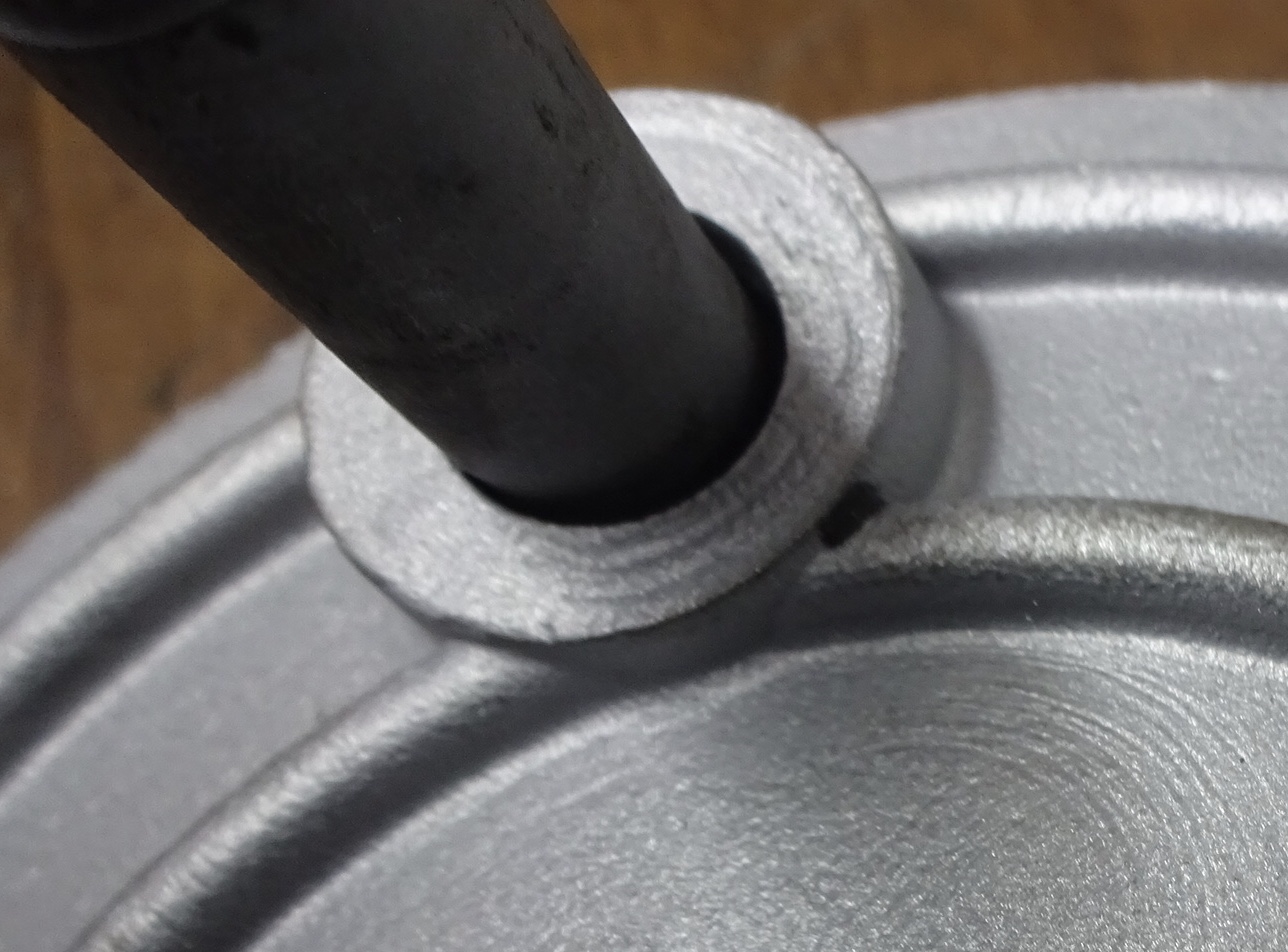

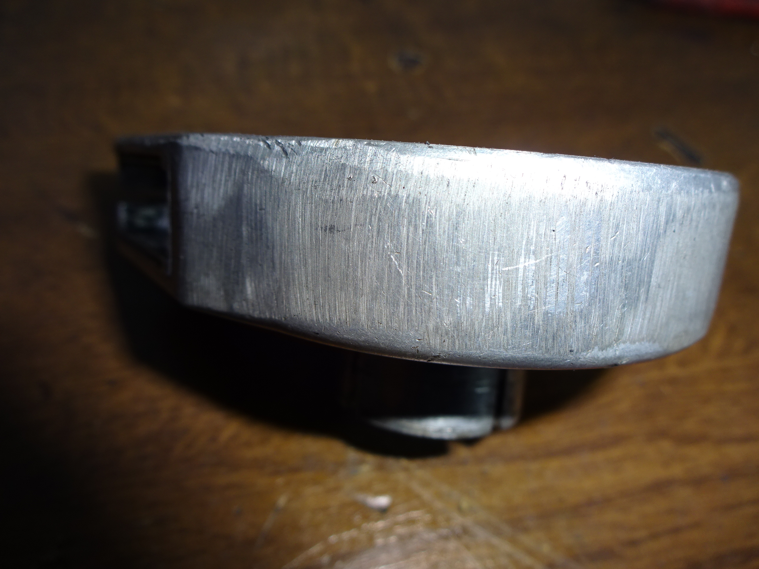

Beim sortieren der letztes Wochenende gestrahlten Gori Teile ist mir dann der ausgeschlagene hintere Bremsdeckel eingefallen.
Dateikommentar: Einseitig ausgeschlagen
D42EC032-AD7B-4B1A-A58C-499B6FF78B7B.jpeg [ 327.3 KiB | 7353-mal betrachtet ]
Leider kann ich keinen von Aspes oder Cimatti nehmen, die sind ja für die linke Seite. Bei der Gori liegt die Bremse rechts, dadurch sind die Bohrungen anders.

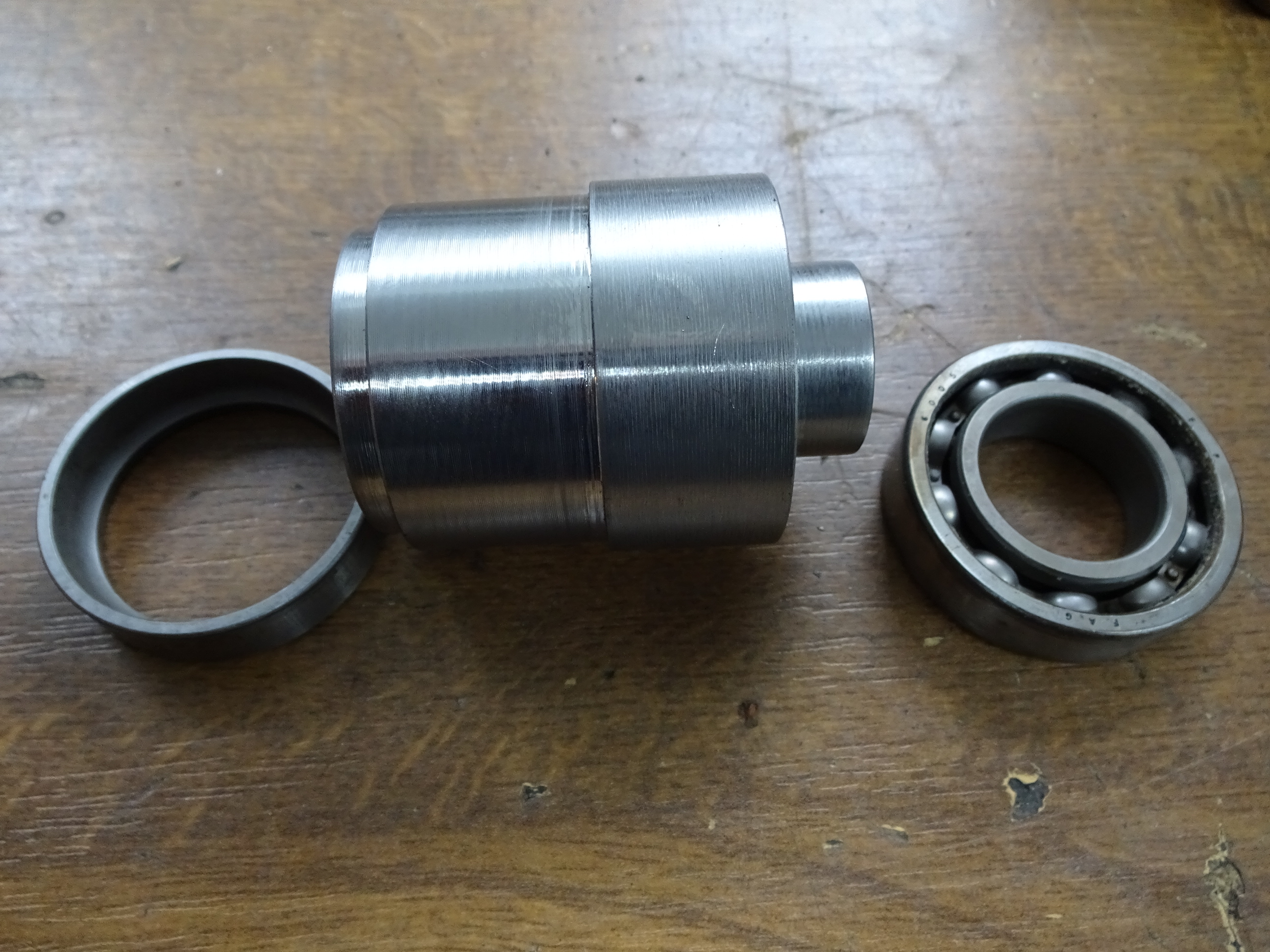

Erstmal passende Eintreiber für die Lager des Sachsmotor anfertigen. Es passte nur einer aus meiner Sammlung.

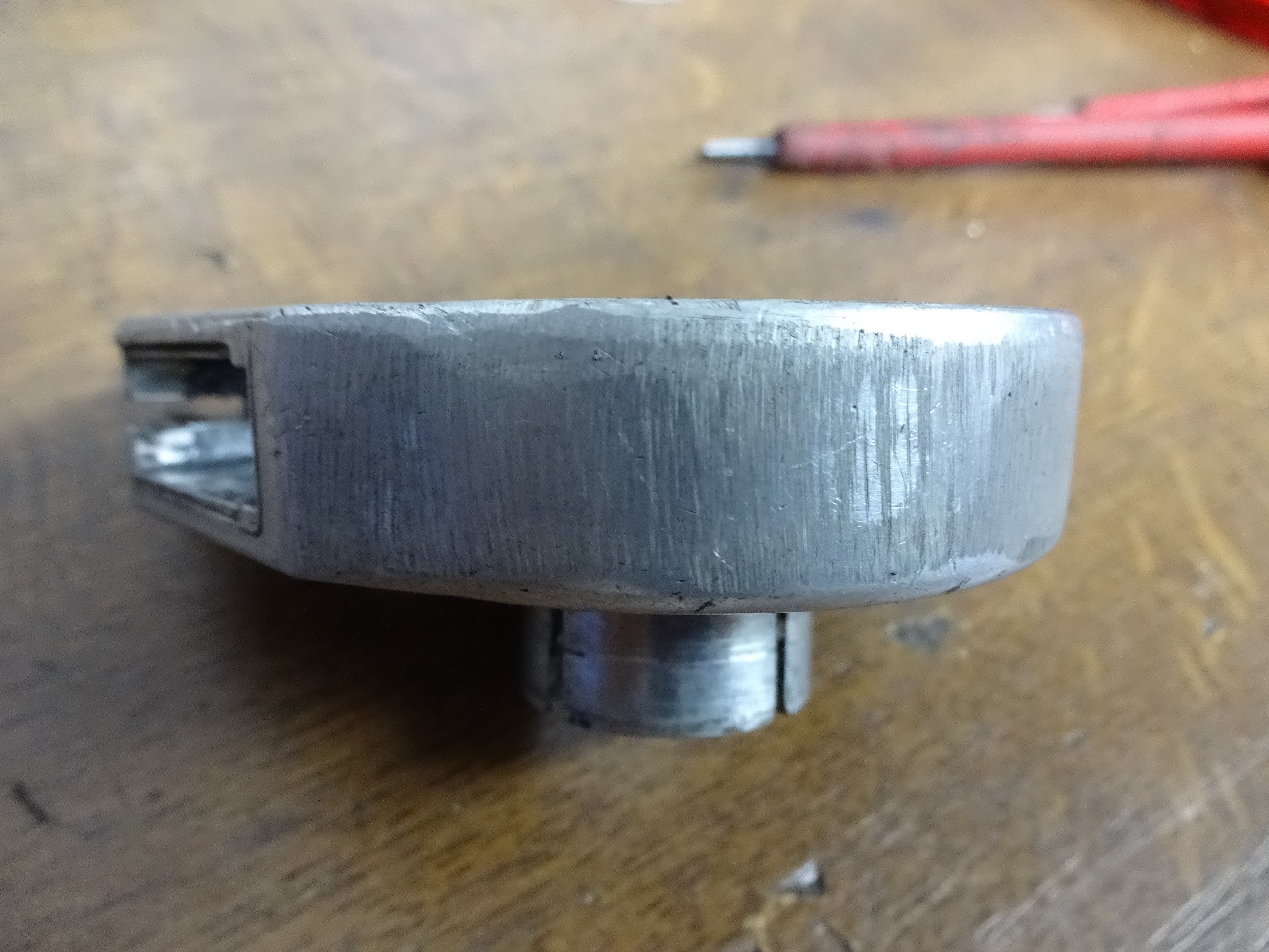

Dann der Bremsdeckel ausgefräst und ne Buchse rein. Hier arbeite ich meist aussermittig um nicht so viel Fleisch wegzunehmen.
B29D3EF8-8793-49EA-B46D-2720F0E24DA0.jpeg [ 1.82 MiB | 7343-mal betrachtet ]
9FC3E0DA-663E-4241-9524-0E8176860BC7.jpeg [ 2.24 MiB | 7343-mal betrachtet ]
28EE518A-F78F-49E6-9112-7D765062060F.jpeg [ 1.81 MiB | 7343-mal betrachtet ]
Jetzt kann der Deckel schon mal weggelegt werden.
