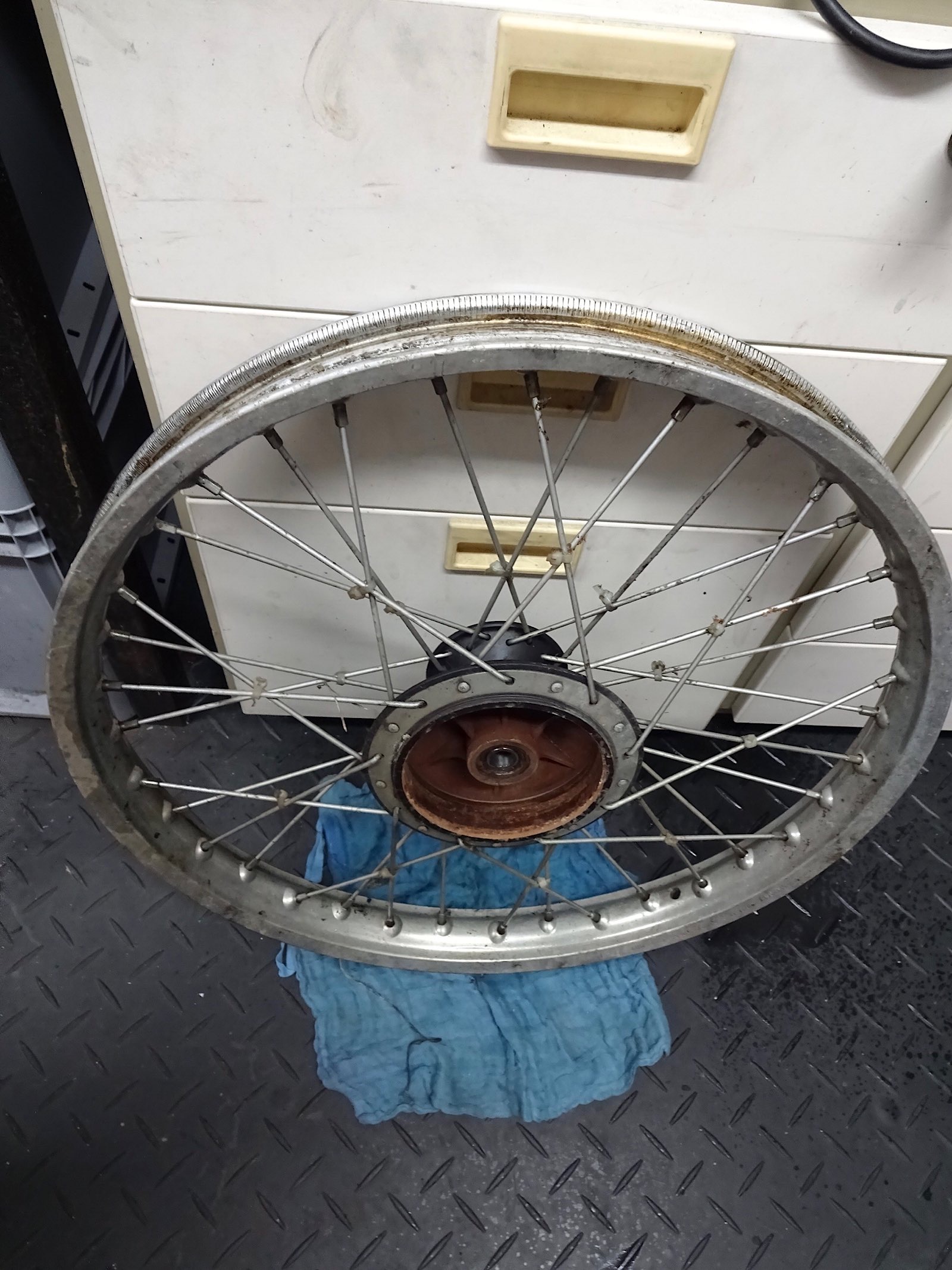

BeitragVerfasst: 29. Nov 2021 00:01
Ja Ulli, ist so wie bei Malaguti Ronco und Cavalcone HF, genau das Gleiche! Fahrradlager zu Kegelrollenlager.
Dann heute Abend noch die in WD40 marinierten Felgen zerlegt, ging prima alles geschmeidig locker. Maße waren übrigens identisch zu Aprilia RC 80
7B64622B-DEF1-4511-A126-EBBC5516F456.jpeg [ 2.29 MiB | 9307-mal betrachtet ]

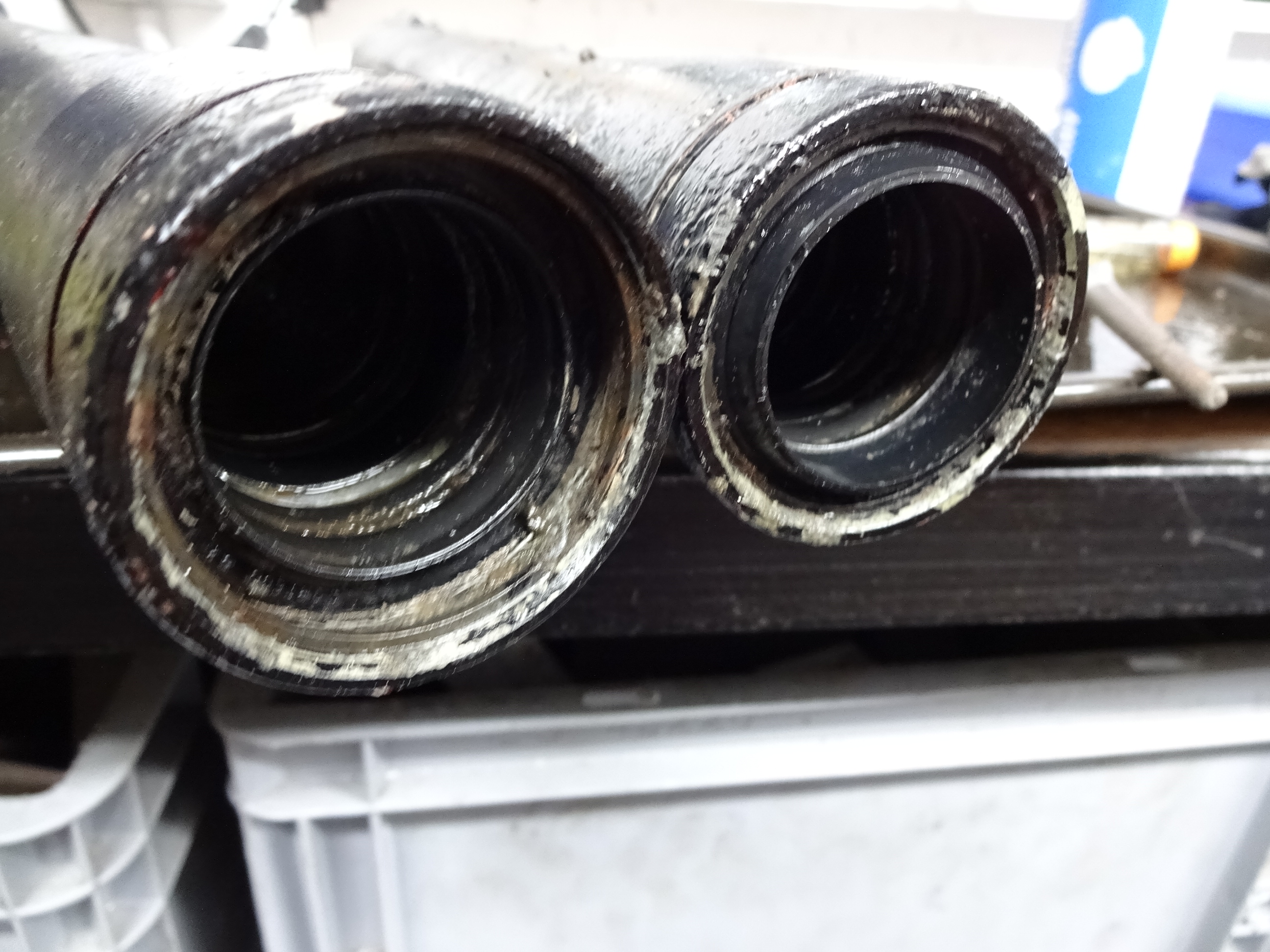

Danach mal an die Gabel gegeben, aber es kam wie es kommen musste, Probleme :x
Bei dem einen Holm ging die untere Schrauben ein wenig los und drehte alles rund :evil: . Da der andere Holm zerlegt werden konnte, war zu sehen da kann man von innen nicht blockieren.
Also was tun :? OK muss eben der Schraubenkopf abgefräst werden. Nur wie wenn die Schraube sich mitdreht?! Hab dann einfach ein paar olle Bit-Einsätze zum blockieren reingekloppt. Hat prima funktioniert.
FB3B9072-8CE5-498E-BD3C-8056D7D5C703.jpeg [ 1.88 MiB | 9307-mal betrachtet ]
078AC3E1-589E-49B8-A790-26617AF0AEB8.jpeg [ 1.49 MiB | 9307-mal betrachtet ]
Für die andere Buchse noch ein Werkzeug (aus der Restekiste) gefräst zum Ausdrehen.
13110DD1-0DBC-4094-97BA-F7FB6F3EE31A.jpeg [ 2.05 MiB | 9307-mal betrachtet ]
Hat bei einem Holm perfekt funktioniert, aber der Zweite wehrt sich trotz Wärmebehandlung. Wird jetzt auch WD40 ausgesetzt und mal schauen was in ein paar Tagen passiert.
Will die Gabel zerlegen, damit ich weiss auf welches Maß Wissing nachher runter schleifen muss.

Heute hat mir wieder mein Werkzeug für den Ausbau der Gabeldichtringe tolle Dienste erwiesen. Damit klappt das sowas von gut und keine Angst mehr was auszubrechen oder sonst wie zu beschädigen. Sind Standard 47x35x7 Siris, aber ich hab nur einen Abstreifring vorgefunden.
03843686-F02A-4E83-8CB7-231DB4CC53DF.jpeg [ 1.99 MiB | 9262-mal betrachtet ]
ED8BDC43-88D6-4CF7-AE48-2D5F0787DCCD.jpeg [ 1.72 MiB | 9262-mal betrachtet ]
Total überrascht war ich als ich feststellte, in den Tauchrohren gibt es auswechselbare Führungen für die Standrohre (Kolbenführungsbänder). Da ist die Paioli Gabel aber ganz weit oben in der damaligen Zeit anzusiedeln, von Samfis, Marzocchi oder FI kenne ich das von 35er Gabel um 1980 rum nicht.
C4CA8661-65F5-4166-ADB9-59BC801C50EC.jpeg [ 1.87 MiB | 9262-mal betrachtet ]
Dann noch mein Gabelwerkzeug für die Paoli verfeinert, so kann ich nachher den ganzen Einsatz einschrauben und muss nicht gegenhalten.
DADFCC07-31D2-4B2C-BBE9-AC1D3CFD2C26.jpeg [ 2.18 MiB | 9262-mal betrachtet ]
21EE1859-86C2-4405-ACED-787695AAE27F.jpeg [ 1.87 MiB | 9262-mal betrachtet ]
