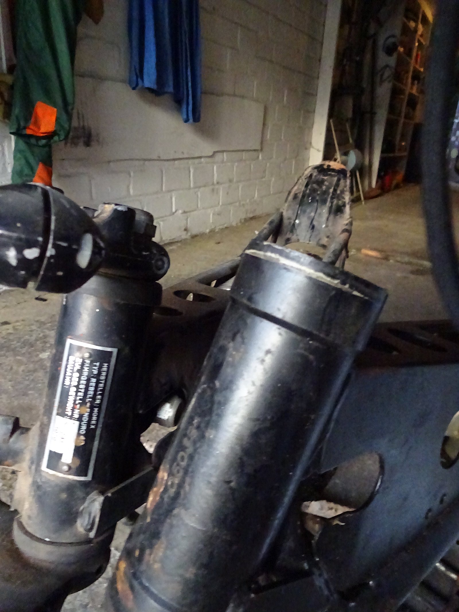

Da ja so ein Rolling Chassis auch Platz weg nimmt, habe ich nach dem Motto Teile-und-Herrsche gearbeitet
Dateikommentar: Gabel und Teilekiste
7A6EEA82-2BE0-43FB-B62C-BA4D09274B78.jpeg [ 2.15 MiB | 9438-mal betrachtet ]
Dateikommentar: Gummis entfernt
AACA350A-8CD9-490B-A12E-30D7BF60BEDE.jpeg [ 2.35 MiB | 9438-mal betrachtet ]
Dateikommentar: In WD40 eingelegt
C5E623B5-C5B2-4124-AAC3-BA279FA661AA.jpeg [ 554.76 KiB | 9438-mal betrachtet ]
Dateikommentar: Schwer vergammelt
1E69F541-24F1-49AA-8853-16B1645CC05D.jpeg [ 2.11 MiB | 9438-mal betrachtet ]
Oh man waren einige Schrauben und Achsen fest :o Aber keine Chance gehabt die Teile.
Jetzt lass ich erst mal WD40 einige Zeit bei den Speichen wirken, dann werden die Felgen zerlegt.
Gabel muss auch noch zerlegt werden, damit die Standrohre zu Wissing können. Muss vorher aber noch die Führungsflächen der Tauchrohre honen und das genaue Innenmaß ermitteln. Denn entsprechend lasse ich von Wissing den neuen Chrom schleifen.

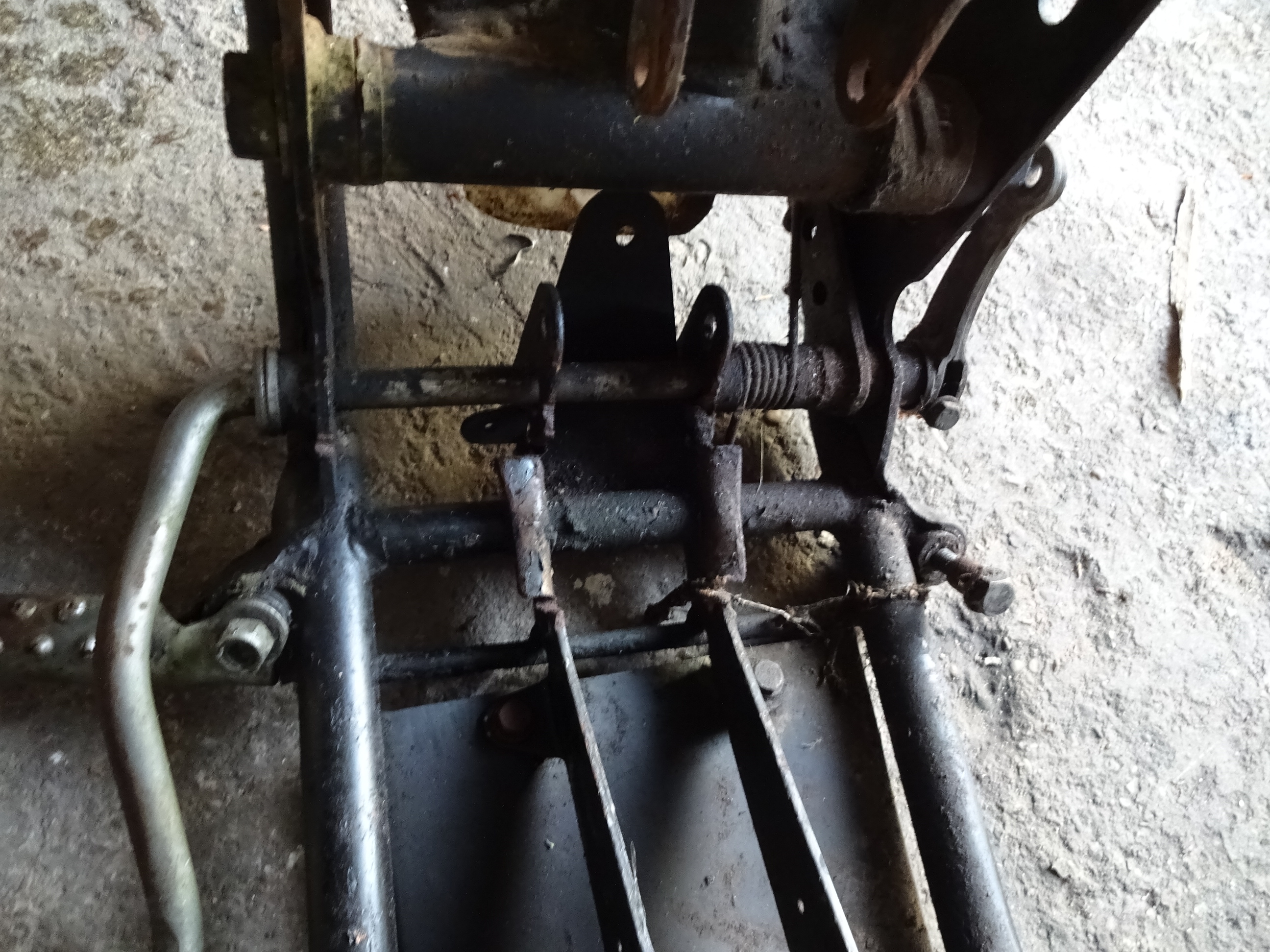

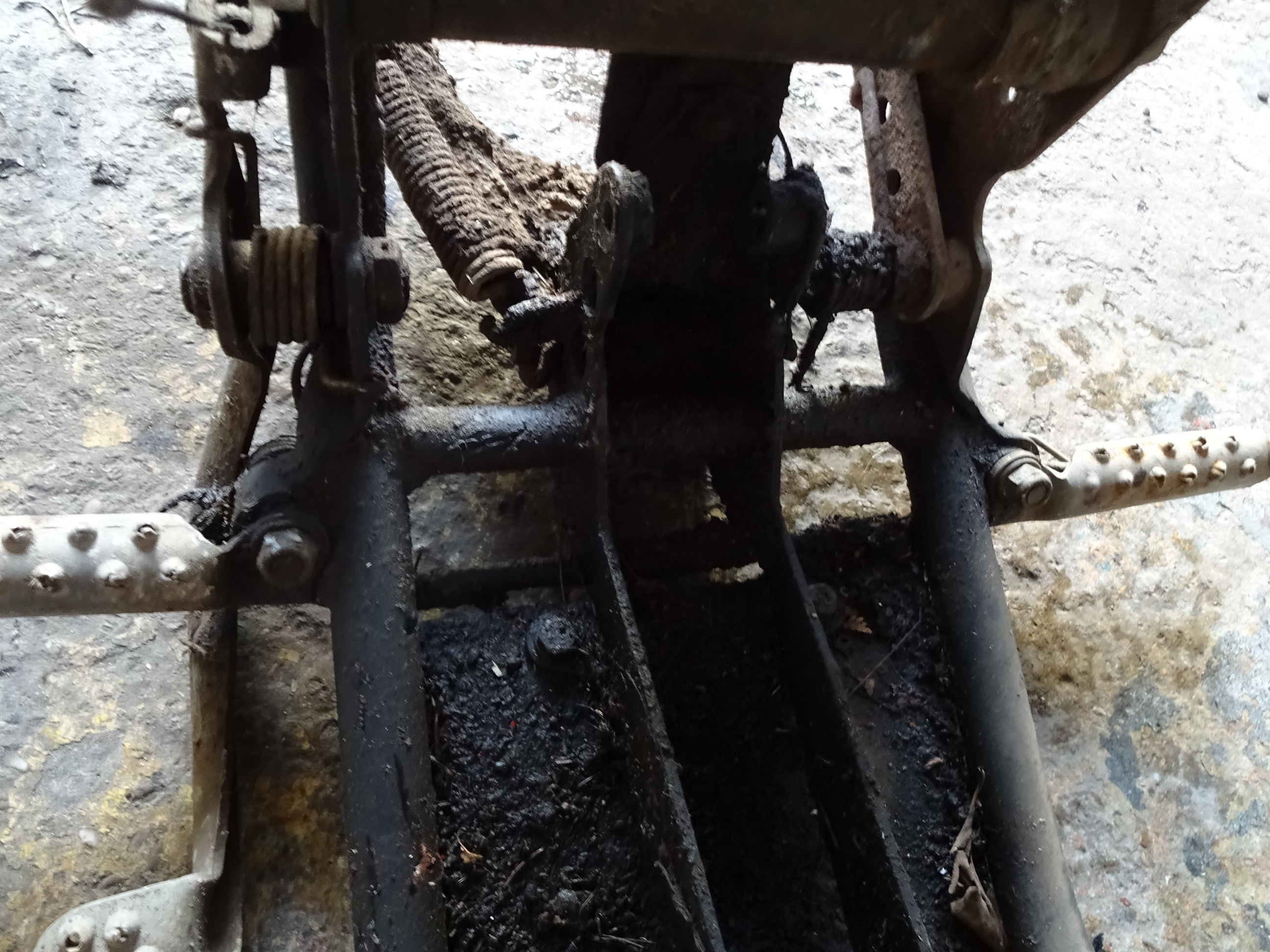

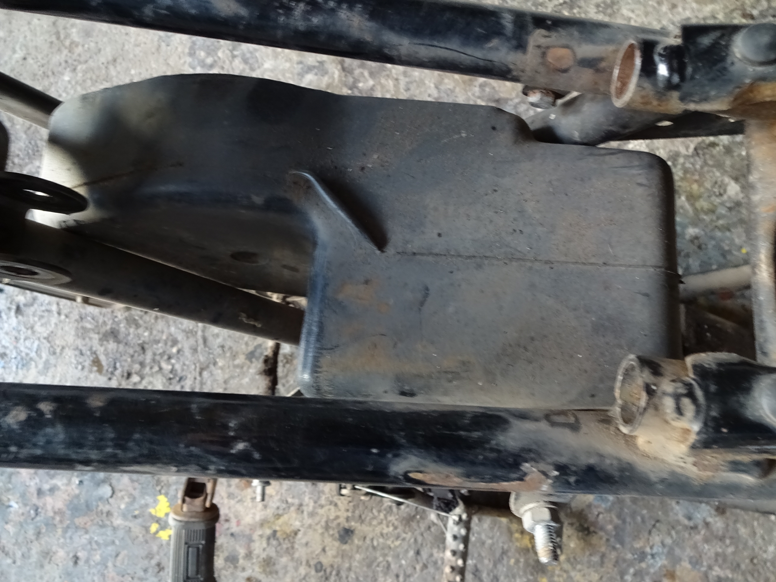

So die Tage in der alten Heimat gewesen und mal den Cross mit dem Rebell 40 Rahmen verglichen.
Der Cross Rahmen hat den viel größeren Steuerkopf für die Kegelrollenlager.
Dateikommentar: Links Rebell, rechts Cross
A5F4F048-E05E-4351-BA47-ED38D5482ACD.jpeg [ 671.56 KiB | 9370-mal betrachtet ]
Die Schwinge bei der Cross ist viel weiter ausgestellt, damit die breitere Halbnabenbremse reinpasst und ein breiter Reifen.
DC173AC0-4C0B-40F8-9077-70B55FD2BD52.jpeg [ 2.6 MiB | 9370-mal betrachtet ]
Bei der Cross geht ein anderer Bremshebel durch den Rahmen auf die andere Seite und zieht dort per Stange. Beim Rebell Rahmen liegt der Seilzug auf der rechten Seite.

Hier sieht man noch den Luftfilterkasten im Rebell Rahmen stecken, werde ich beizeiten ausbauen. Dazu muss aber die komplette Schwinge raus, hatte ich jetzt keine Lust zu.
89162852-9DAA-45FE-A048-C6F620A55B8F.jpeg [ 1.81 MiB | 9370-mal betrachtet ]
4EDF8375-F60B-4054-8181-4AF1D8B268A4.jpeg [52.75 KiB]
Noch nie heruntergeladen
So sieht dann der Luftfilterkasten komplett bestückt aus. Das Deckblech muss ich mir noch nachbauen und schauen welchen Filter ich damals genommen hatte.

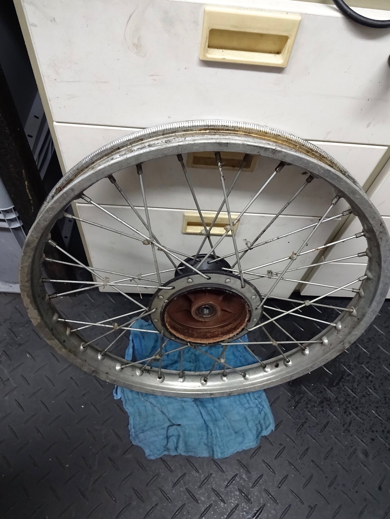

Ja Ulli, ist so wie bei Malaguti Ronco und Cavalcone HF, genau das Gleiche! Fahrradlager zu Kegelrollenlager.
Dann heute Abend noch die in WD40 marinierten Felgen zerlegt, ging prima alles geschmeidig locker. Maße waren übrigens identisch zu Aprilia RC 80

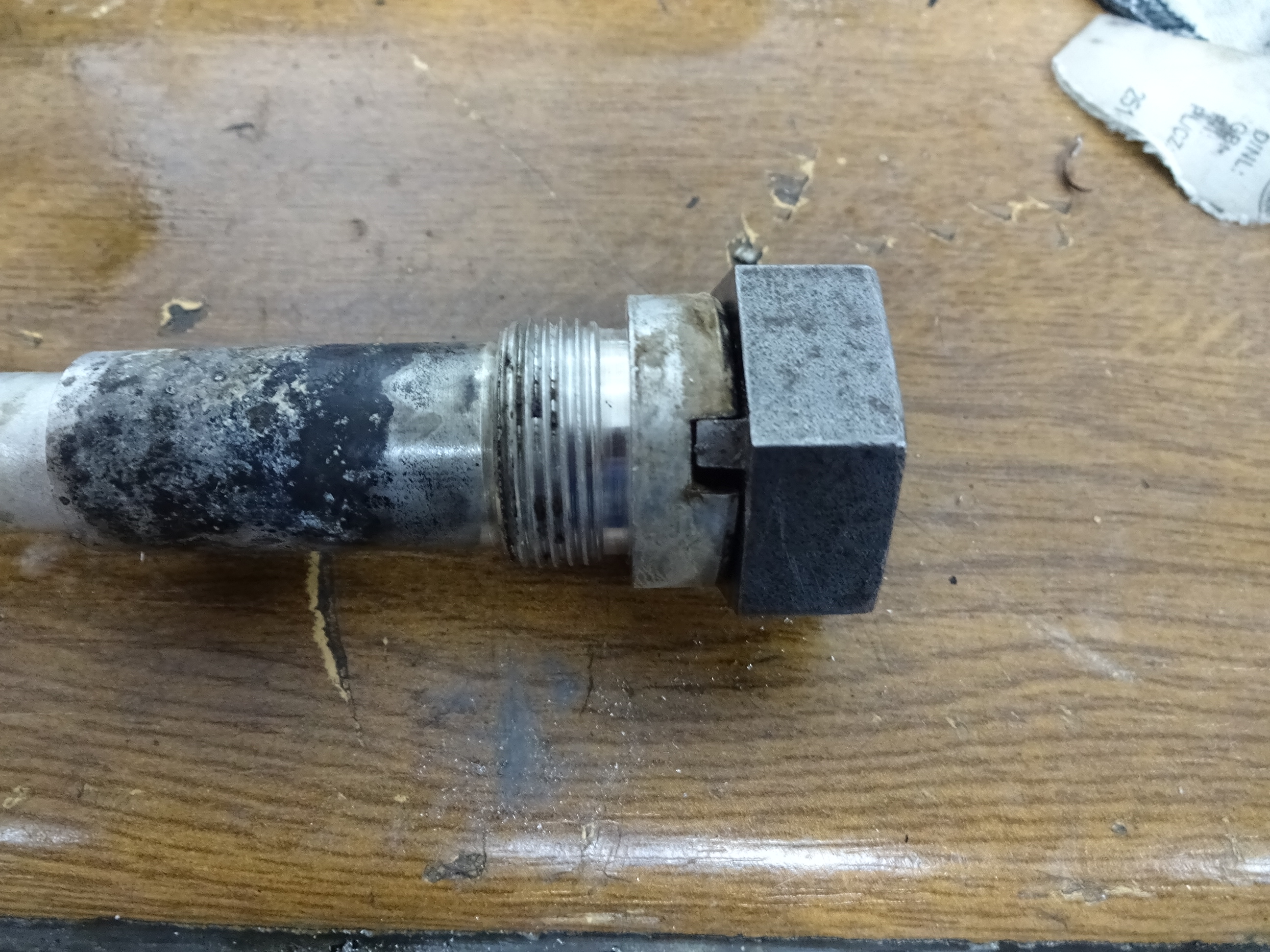

Danach mal an die Gabel gegeben, aber es kam wie es kommen musste, Probleme :x
Bei dem einen Holm ging die untere Schrauben ein wenig los und drehte alles rund :evil: . Da der andere Holm zerlegt werden konnte, war zu sehen da kann man von innen nicht blockieren.
Also was tun :? OK muss eben der Schraubenkopf abgefräst werden. Nur wie wenn die Schraube sich mitdreht?! Hab dann einfach ein paar olle Bit-Einsätze zum blockieren reingekloppt. Hat prima funktioniert.
FB3B9072-8CE5-498E-BD3C-8056D7D5C703.jpeg [ 1.88 MiB | 9351-mal betrachtet ]
078AC3E1-589E-49B8-A790-26617AF0AEB8.jpeg [ 1.49 MiB | 9351-mal betrachtet ]

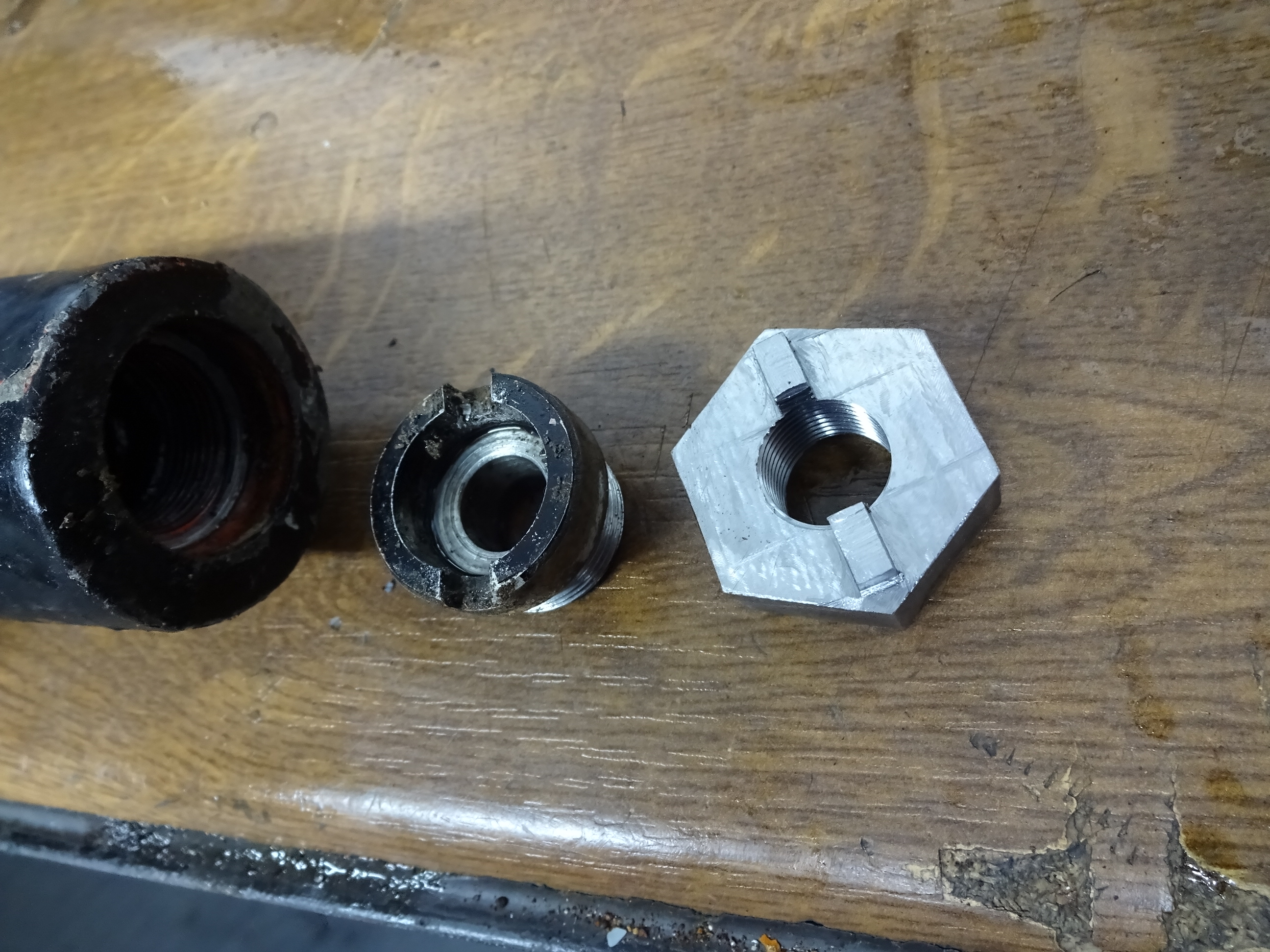

Für die andere Buchse noch ein Werkzeug (aus der Restekiste) gefräst zum Ausdrehen.
13110DD1-0DBC-4094-97BA-F7FB6F3EE31A.jpeg [ 2.05 MiB | 9351-mal betrachtet ]
Hat bei einem Holm perfekt funktioniert, aber der Zweite wehrt sich trotz Wärmebehandlung. Wird jetzt auch WD40 ausgesetzt und mal schauen was in ein paar Tagen passiert.

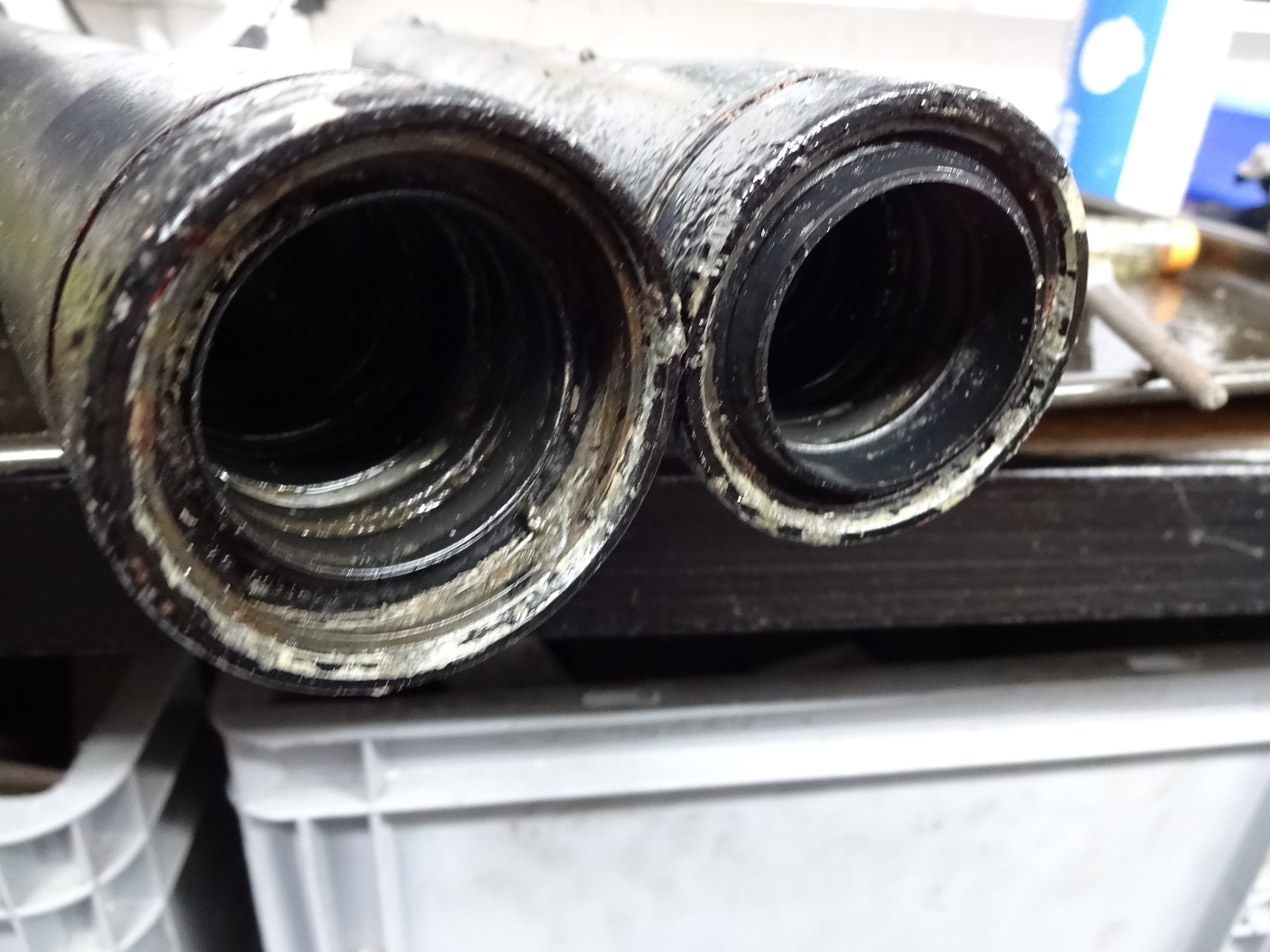

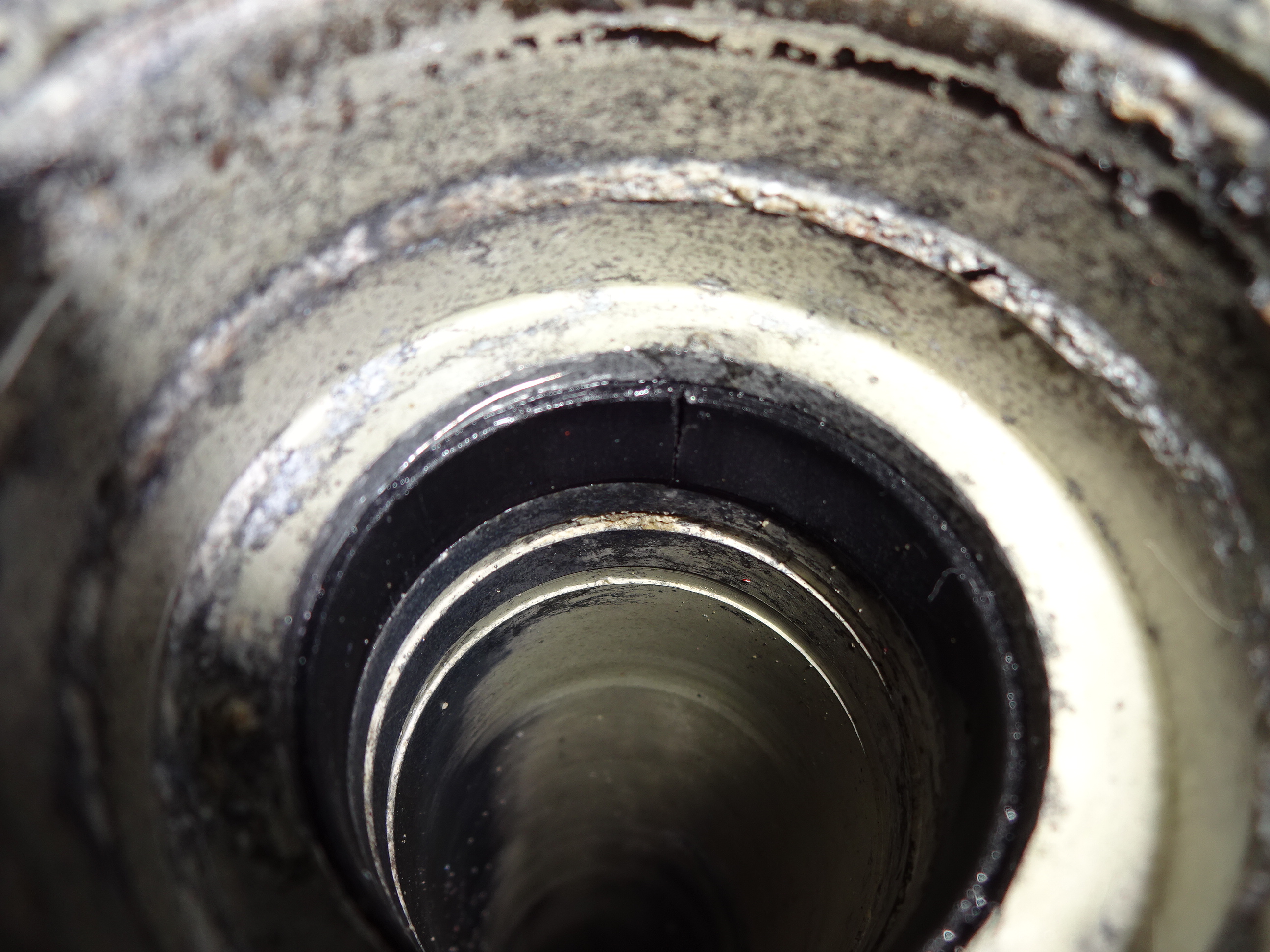

Heute hat mir wieder mein Werkzeug für den Ausbau der Gabeldichtringe tolle Dienste erwiesen. Damit klappt das sowas von gut und keine Angst mehr was auszubrechen oder sonst wie zu beschädigen. Sind Standard 47x35x7 Siris, aber ich hab nur einen Abstreifring vorgefunden.
03843686-F02A-4E83-8CB7-231DB4CC53DF.jpeg [ 1.99 MiB | 9306-mal betrachtet ]
ED8BDC43-88D6-4CF7-AE48-2D5F0787DCCD.jpeg [ 1.72 MiB | 9306-mal betrachtet ]
Total überrascht war ich als ich feststellte, in den Tauchrohren gibt es auswechselbare Führungen für die Standrohre (Kolbenführungsbänder). Da ist die Paioli Gabel aber ganz weit oben in der damaligen Zeit anzusiedeln, von Samfis, Marzocchi oder FI kenne ich das von 35er Gabel um 1980 rum nicht.
C4CA8661-65F5-4166-ADB9-59BC801C50EC.jpeg [ 1.87 MiB | 9306-mal betrachtet ]
Dann noch mein Gabelwerkzeug für die Paoli verfeinert, so kann ich nachher den ganzen Einsatz einschrauben und muss nicht gegenhalten.
DADFCC07-31D2-4B2C-BBE9-AC1D3CFD2C26.jpeg [ 2.18 MiB | 9306-mal betrachtet ]
21EE1859-86C2-4405-ACED-787695AAE27F.jpeg [ 1.87 MiB | 9306-mal betrachtet ]
