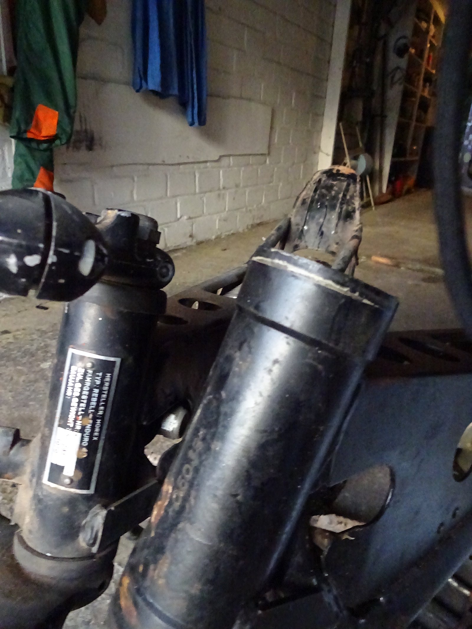

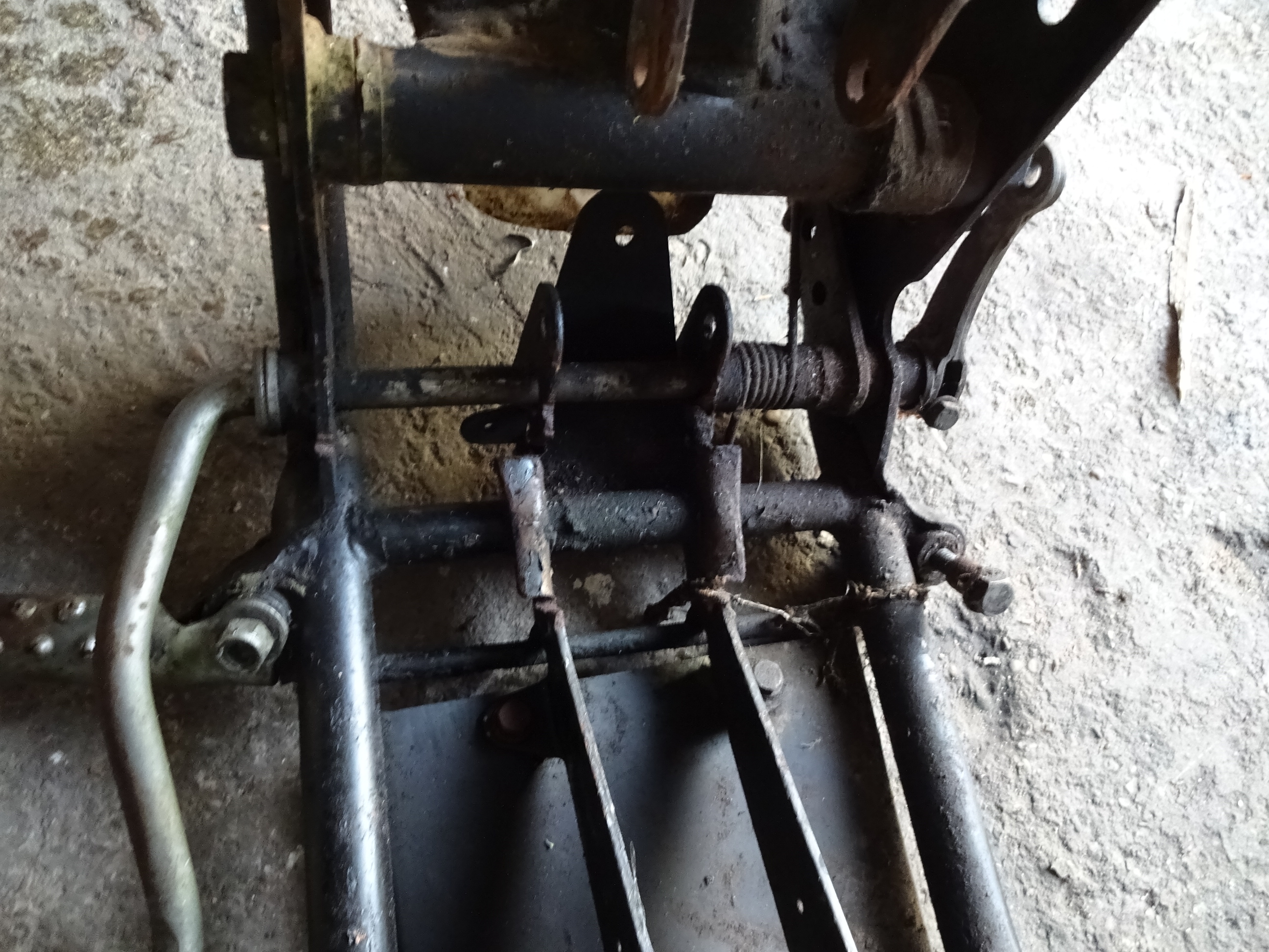

So die Tage in der alten Heimat gewesen und mal den Cross mit dem Rebell 40 Rahmen verglichen.
Der Cross Rahmen hat den viel größeren Steuerkopf für die Kegelrollenlager.
Dateikommentar: Links Rebell, rechts Cross
A5F4F048-E05E-4351-BA47-ED38D5482ACD.jpeg [ 671.56 KiB | 9581-mal betrachtet ]

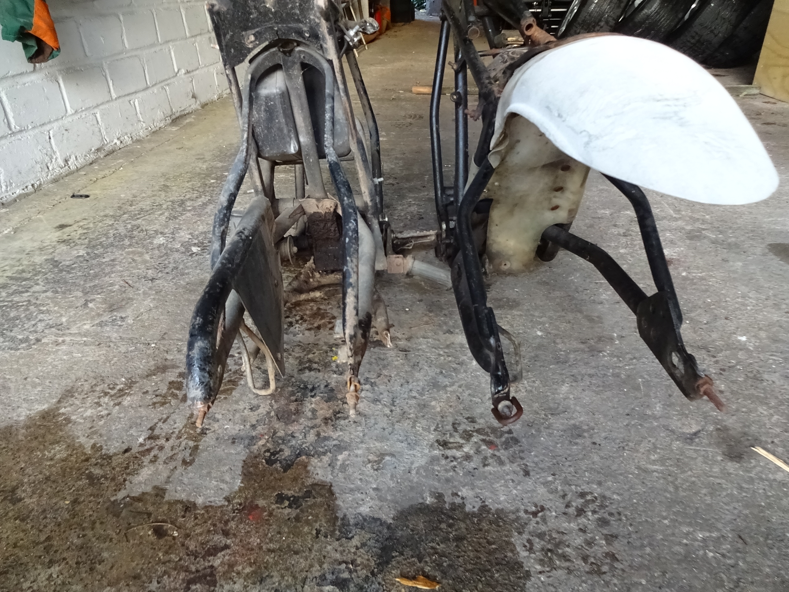

Die Schwinge bei der Cross ist viel weiter ausgestellt, damit die breitere Halbnabenbremse reinpasst und ein breiter Reifen.
DC173AC0-4C0B-40F8-9077-70B55FD2BD52.jpeg [ 2.6 MiB | 9581-mal betrachtet ]
Bei der Cross geht ein anderer Bremshebel durch den Rahmen auf die andere Seite und zieht dort per Stange. Beim Rebell Rahmen liegt der Seilzug auf der rechten Seite.
Dateikommentar: Cross
925DE46C-20B3-450F-A96C-6703EDD16EA4.jpeg [ 2.14 MiB | 9581-mal betrachtet ]
Dateikommentar: Rebell
29554C0D-2D3E-414B-946F-1DED98218ED7.jpeg [ 2.09 MiB | 9581-mal betrachtet ]
Hier sieht man noch den Luftfilterkasten im Rebell Rahmen stecken, werde ich beizeiten ausbauen. Dazu muss aber die komplette Schwinge raus, hatte ich jetzt keine Lust zu.
89162852-9DAA-45FE-A048-C6F620A55B8F.jpeg [ 1.81 MiB | 9581-mal betrachtet ]

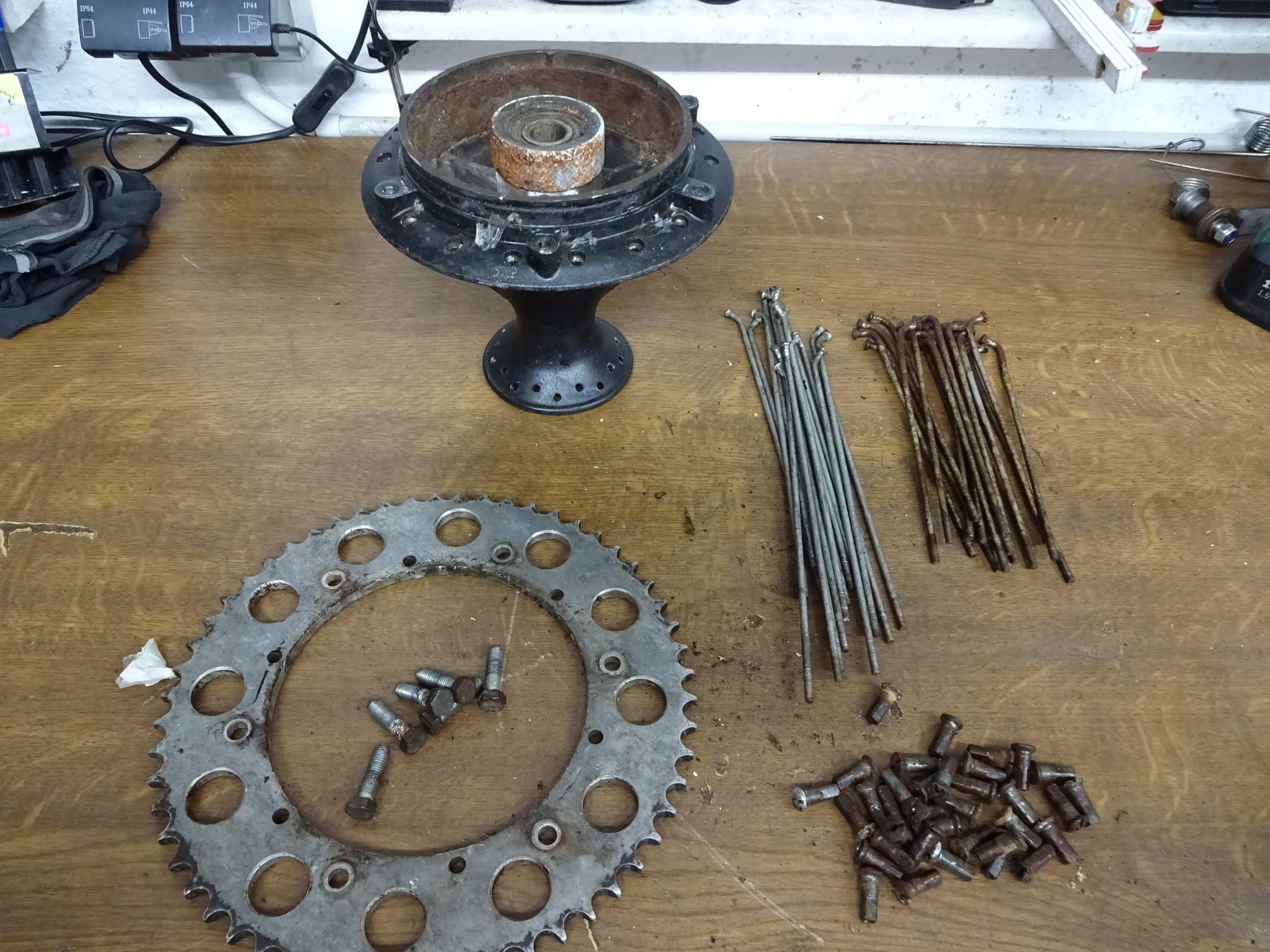

Dann heute Abend noch die in WD40 marinierten Felgen zerlegt, ging prima alles geschmeidig locker. Maße waren übrigens identisch zu Aprilia RC 80
7B64622B-DEF1-4511-A126-EBBC5516F456.jpeg [ 2.29 MiB | 9562-mal betrachtet ]

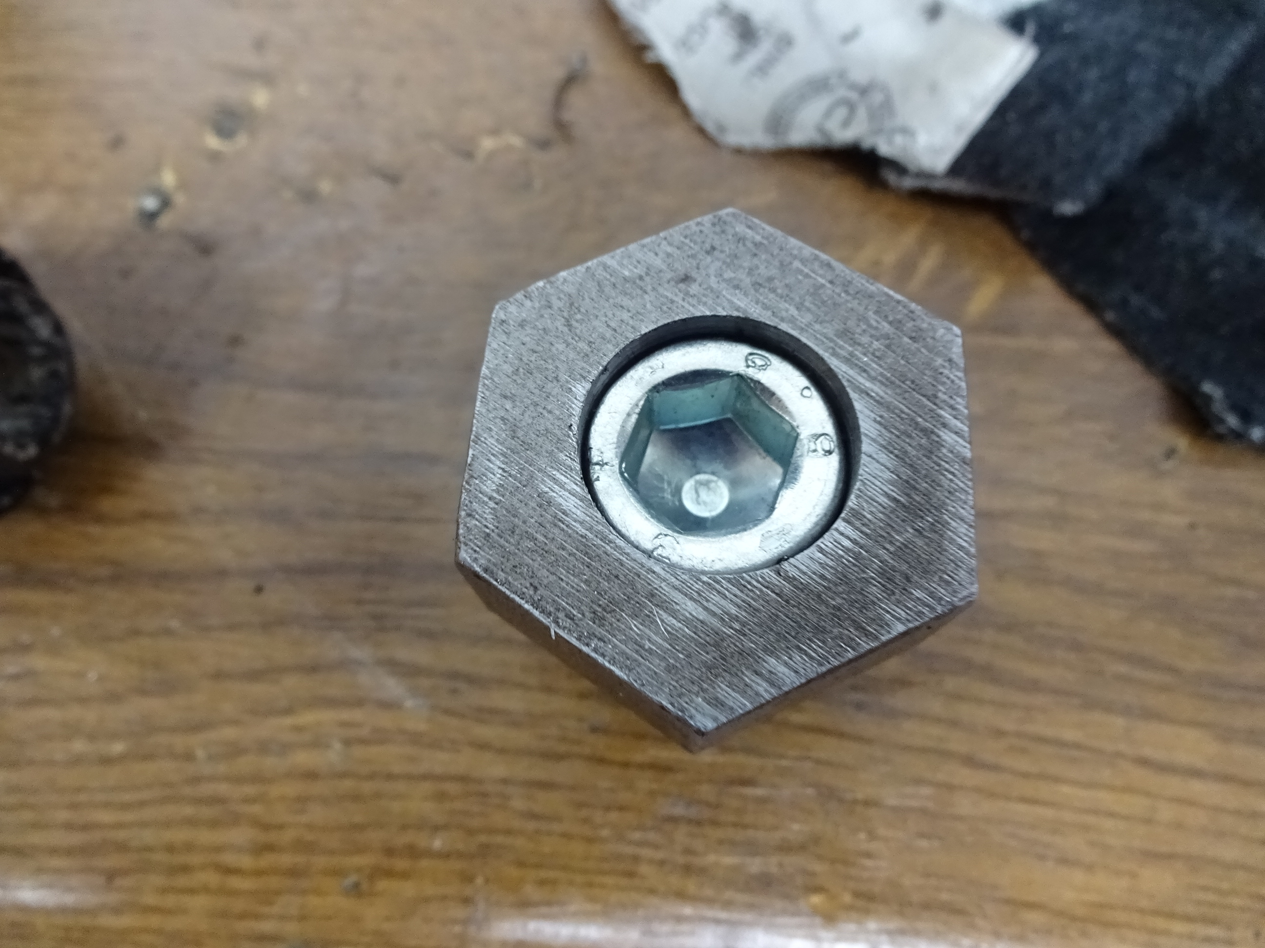

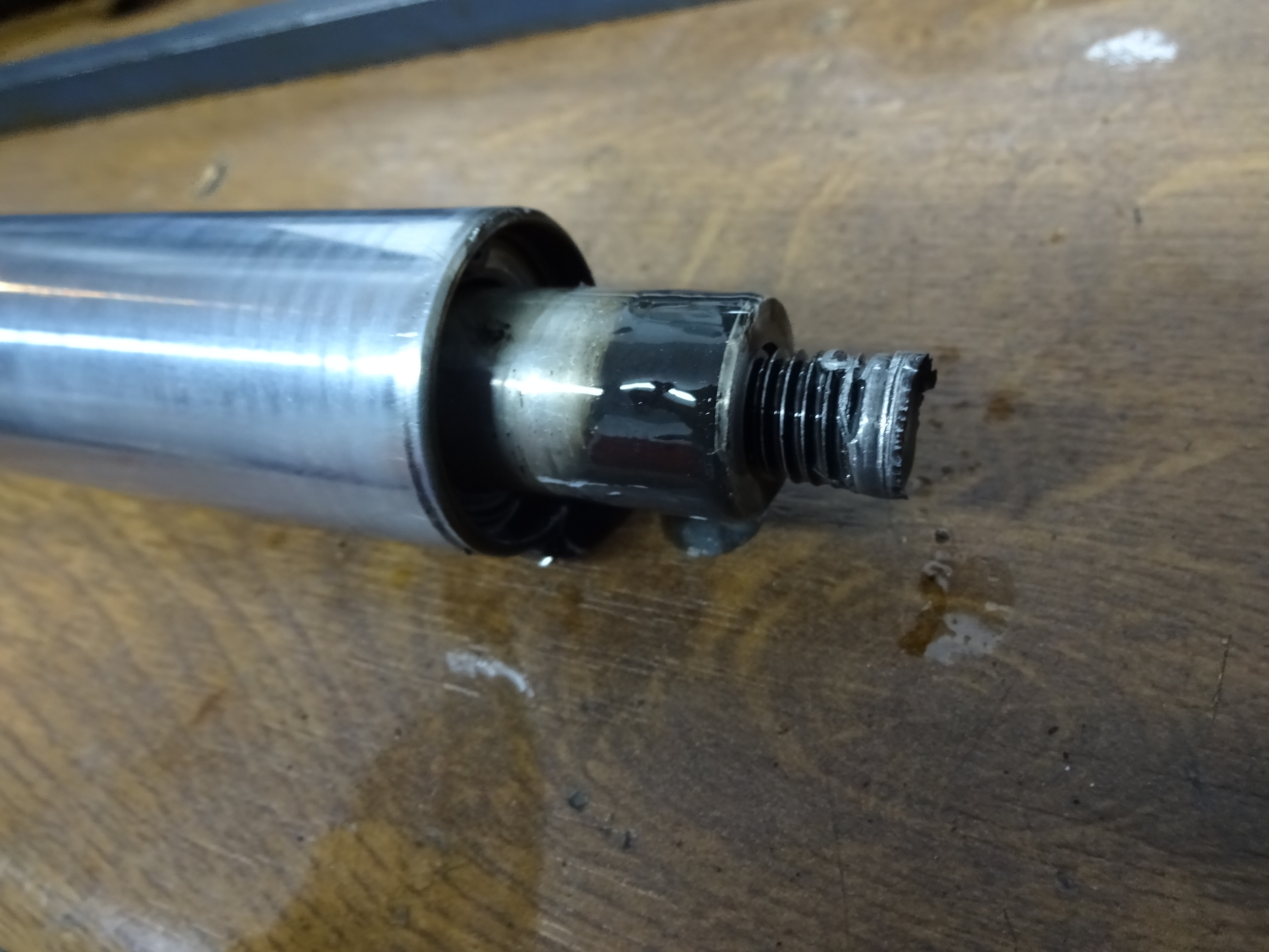

Danach mal an die Gabel gegeben, aber es kam wie es kommen musste, Probleme :x
Bei dem einen Holm ging die untere Schrauben ein wenig los und drehte alles rund :evil: . Da der andere Holm zerlegt werden konnte, war zu sehen da kann man von innen nicht blockieren.
Also was tun :? OK muss eben der Schraubenkopf abgefräst werden. Nur wie wenn die Schraube sich mitdreht?! Hab dann einfach ein paar olle Bit-Einsätze zum blockieren reingekloppt. Hat prima funktioniert.
FB3B9072-8CE5-498E-BD3C-8056D7D5C703.jpeg [ 1.88 MiB | 9562-mal betrachtet ]
078AC3E1-589E-49B8-A790-26617AF0AEB8.jpeg [ 1.49 MiB | 9562-mal betrachtet ]

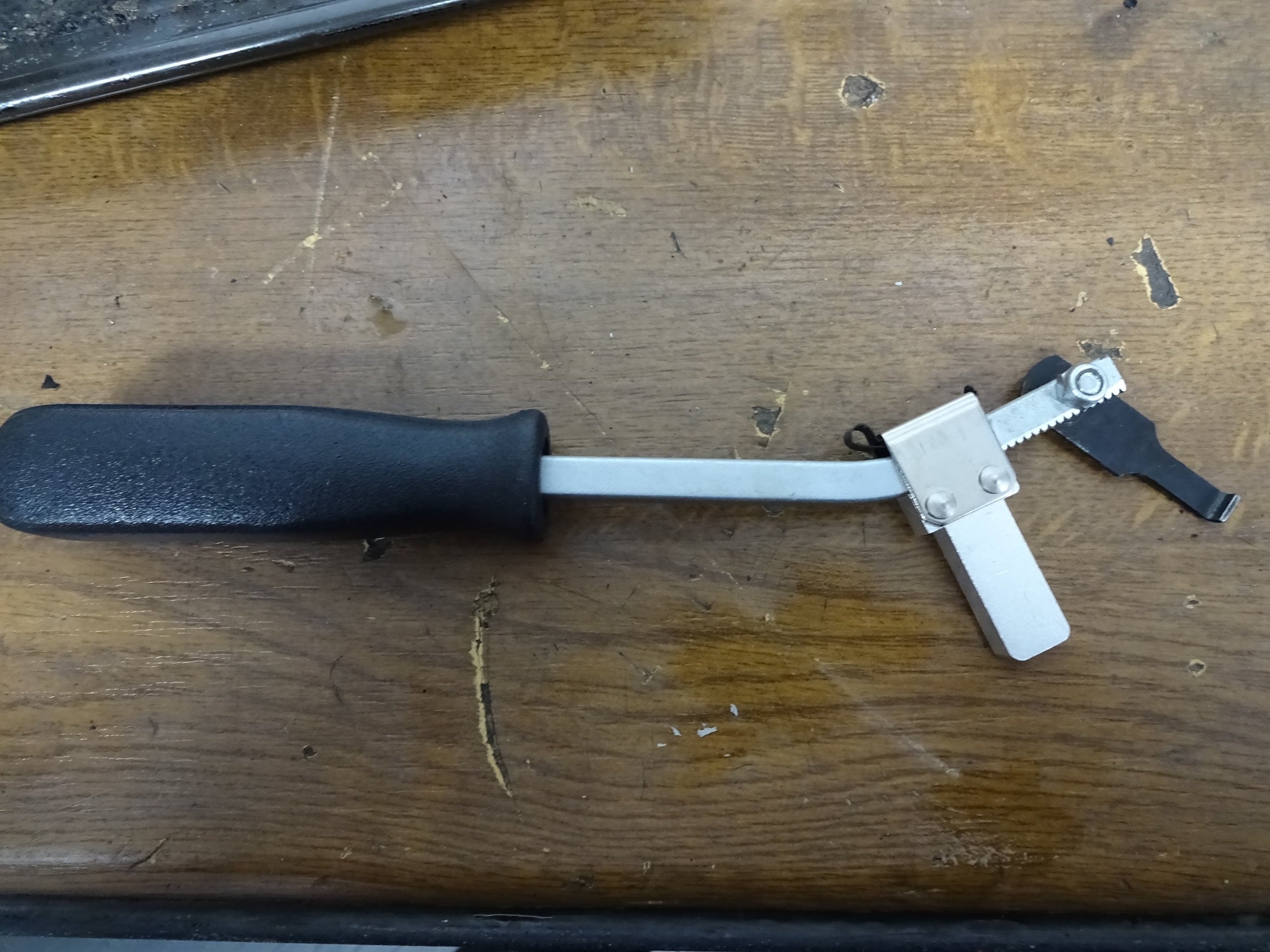

Heute hat mir wieder mein Werkzeug für den Ausbau der Gabeldichtringe tolle Dienste erwiesen. Damit klappt das sowas von gut und keine Angst mehr was auszubrechen oder sonst wie zu beschädigen. Sind Standard 47x35x7 Siris, aber ich hab nur einen Abstreifring vorgefunden.
