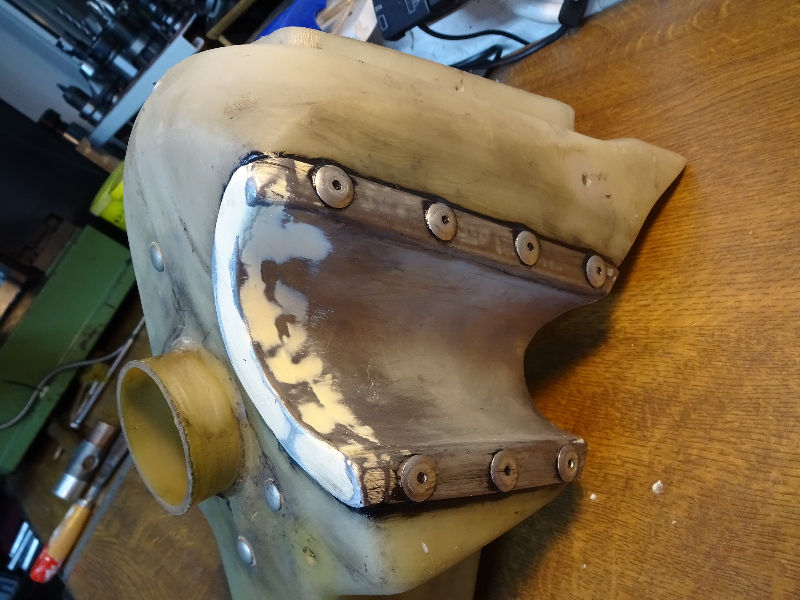

So erst noch ein wenig am Rep-Blech des Luftfilterkasten gespachtelt und geschliffen
Dateikommentar: Gespachtelt
E8ED1F24-8A67-4243-A95C-C01BB48E389E.jpeg [ 1.48 MiB | 7944-mal betrachtet ]
Dateikommentar: Geschliffen
8BCD2BE1-E9F2-4907-BDC4-FEE86AE947F7.jpeg [ 1.8 MiB | 7944-mal betrachtet ]
Danach in die Aussparung im Luftfilterkasten gelegt, gebohrt und genietet
67F781D1-5254-4A47-99B0-FD57E1897E16.jpeg [ 1.64 MiB | 7944-mal betrachtet ]
71B908EE-DE12-45FA-BF53-F7DC25AC4A81.jpeg [ 1.63 MiB | 7944-mal betrachtet ]
Nachher schön mit Sikaflex 221 abgedichtet.
ACCB19C3-E94D-4B37-818A-E7CF6FDEFEC2.jpeg [ 1.04 MiB | 7944-mal betrachtet ]
E06D97DD-5877-473C-BAA9-1D70940C3A3F.jpeg [ 1.93 MiB | 7944-mal betrachtet ]
Mehr mache ich erst mal nicht am Kasten, muss ja noch schauen ob ich noch was am Anschluß für den Vergasergummi ändern muss. Farbe hab ich mich auch noch nicht schlussendlich entschieden.

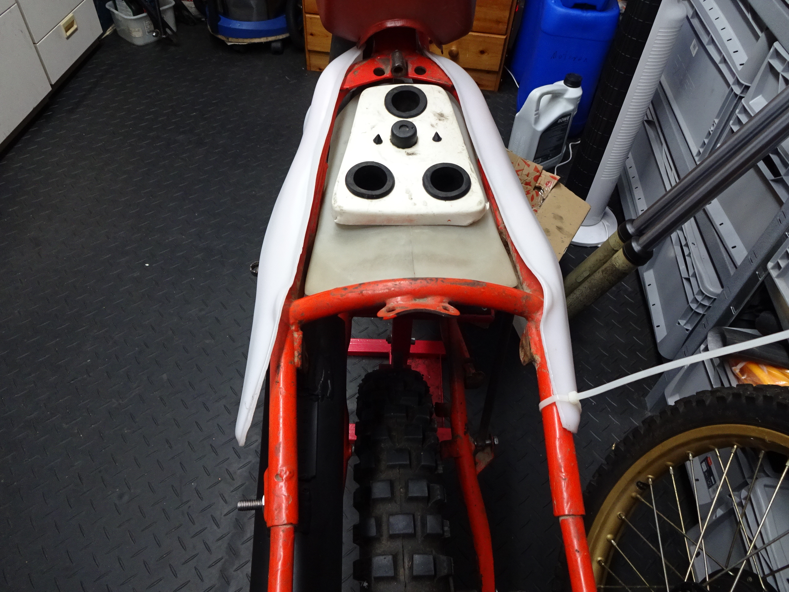

So den Luftfilterkasten mal in den Rahmen gebaut und angefangen die 50er Gori Reproteile anzupassen.
Rechts passt schon zu 99%, hoffe die Ecke bleibt nach dem Entfernen des Kabelbinder so stehen. Hab eigentlich lang genug mit dem Heißluftfön unterstützt :mrgreen:
BD5B825E-5D65-4930-8D79-3422ADDD174E.jpeg [ 2.22 MiB | 7825-mal betrachtet ]
Die linke Seite muss ich vorne noch sauber bohren, aber man erkennt schon so wird das nichts mit dem Krümmer.
F18CC8F8-8A87-49DD-A546-890145B96FC5.jpeg [ 2.01 MiB | 7825-mal betrachtet ]
Da der sowieso vorher schon am Rahmen ankam, werde ich den nachher am richtigen Motor komplett neu und spannungsfrei anpassen müssen. ;)
