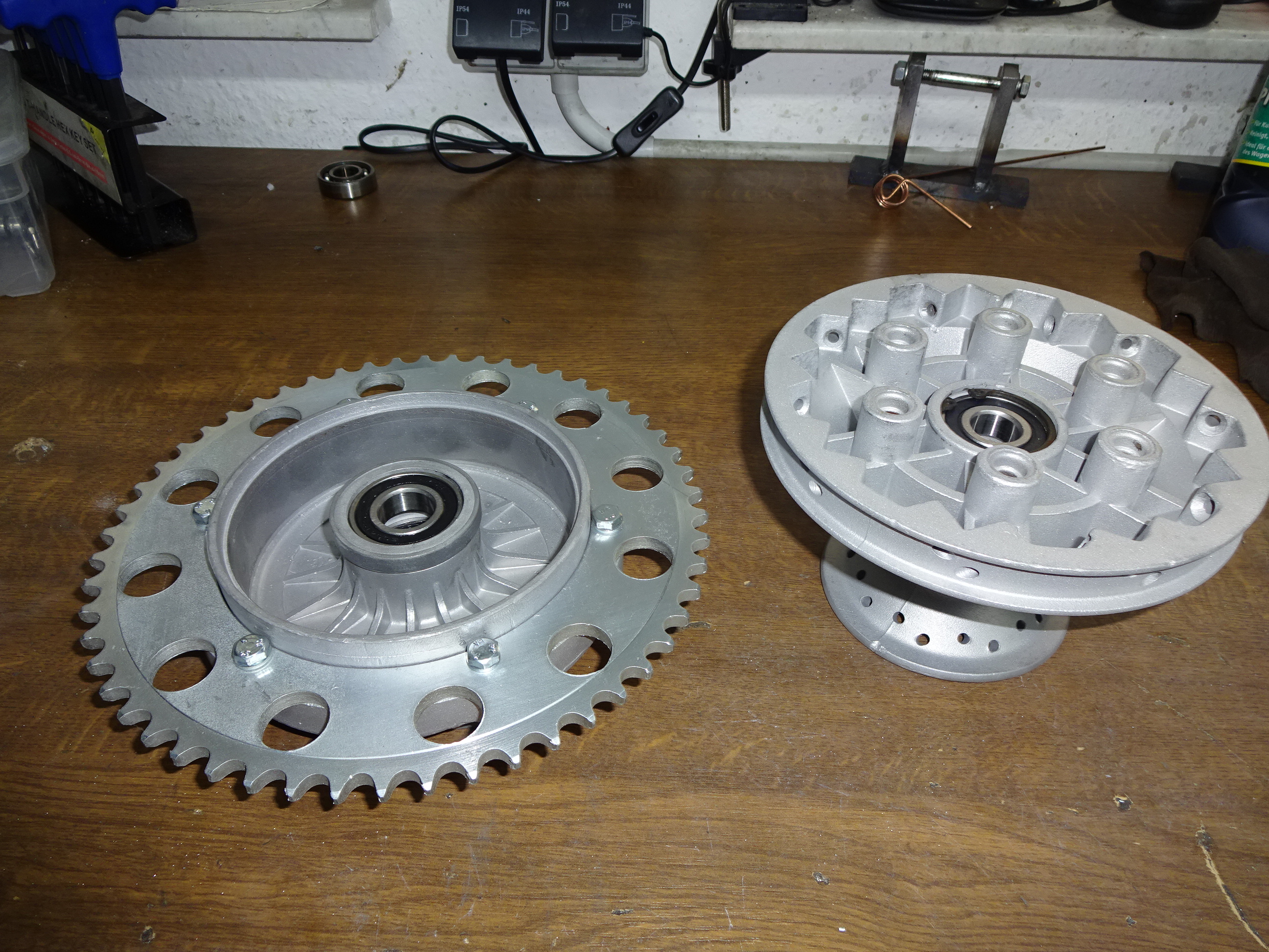

Gleich mal ein passendes Kettenblatt auf die Aufnahme geschraubt. Da ich keine M6x23 hatte musste ich die noch aus längeren Schrauben herstellen

BeitragVerfasst: 29. Dez 2021 10:42
Beiträge: 1841
sind in der Nabe nicht M7er Schrauben?
Ich habe so eine Nabe auch für meine Fantic, und da gehören definitiv M7er Schrauben rein.
BeitragVerfasst: 29. Dez 2021 11:14
Beiträge: 6361
Nein Felix, bei Gori und Aspes kommen in die Ritzelaufnahme mit dem Ruckdämpfer definitiv M6 Schrauben rein.
Hinten an der Ruckdämpferseite sind Sechskantlöcher für M6 Muttern (Schlüsselweite 10), eine M7 Mutter passt da definitiv nicht rein.
Ob das jetzt bei Fantic anders ist, kann ich nicht beurteilen. Hatte und habe keine Fantic.
Edit: die größeren Mopeds wie 125er Sachs haben doch ähnlich aussehende Aufnahmen (die mit den ovalen, statt runden Ruckgummis), wie das da mit den Schrauben aussieht, weiß ich nicht
BeitragVerfasst: 29. Dez 2021 13:05
