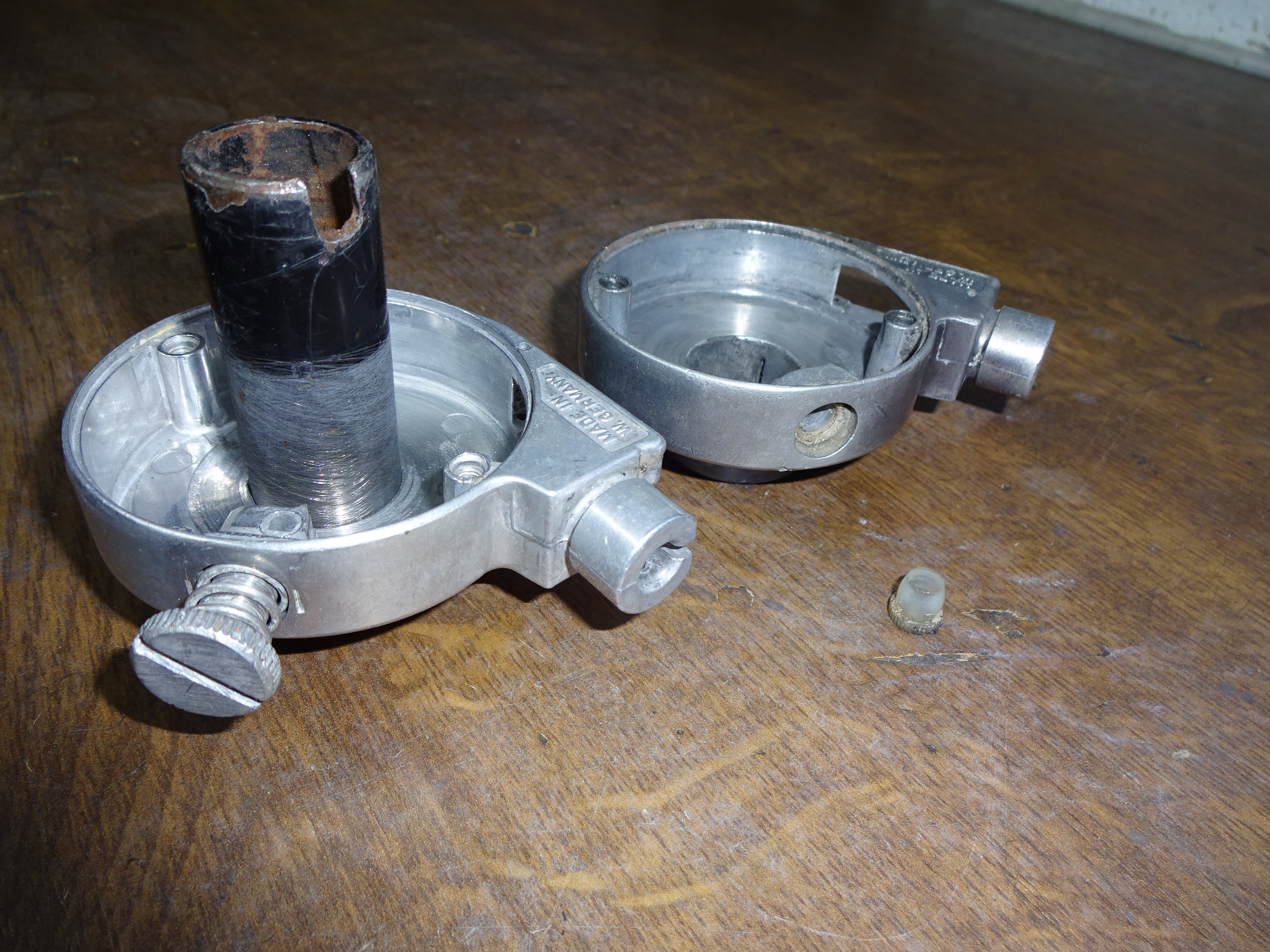

Hatte ja meinen Katzenjammer bzgl. des Magura Gasgriff kund getan.
Erst kam Aris die Woche mit einem Fundstück von ihm vorbei und heute das Carepaket von HaJo :dank
Danke euch beiden.
Beim Aris Teil fehlten Rändelschraube und Feder (nehme ich von meinem),bei HaJo seinem war dort statt nem Gewinde, ein Sackloch mit Stopfen drin.
6C76ED53-00A7-48A8-A2C6-156953EFC809.jpeg [ 2.9 MiB | 10275-mal betrachtet ]
Also mal so ne Rändelschraube mit nem POM Gleitstück vorne drin erstellt, sowie das M8x0,75 Gewinde in das HaJo Teil gebracht.
2E232C94-F74F-408F-83BB-CAAFDD471E9A.jpeg [ 1.79 MiB | 10275-mal betrachtet ]
38323459-071C-444A-BA48-CA9519DC55AC.jpeg [ 1.71 MiB | 10275-mal betrachtet ]
Noch ein wenig mit Feile und Schleifpapier die tiefer Kratzer raus gemacht, jetzt geht es wieder zum Polieren. Damit da nichts mehr abbrechen kann, einfach ein Rohrstück eingespannt.
681D7E82-415D-4632-90F1-7B20DB2D62A5.jpeg [ 2.6 MiB | 10275-mal betrachtet ]
