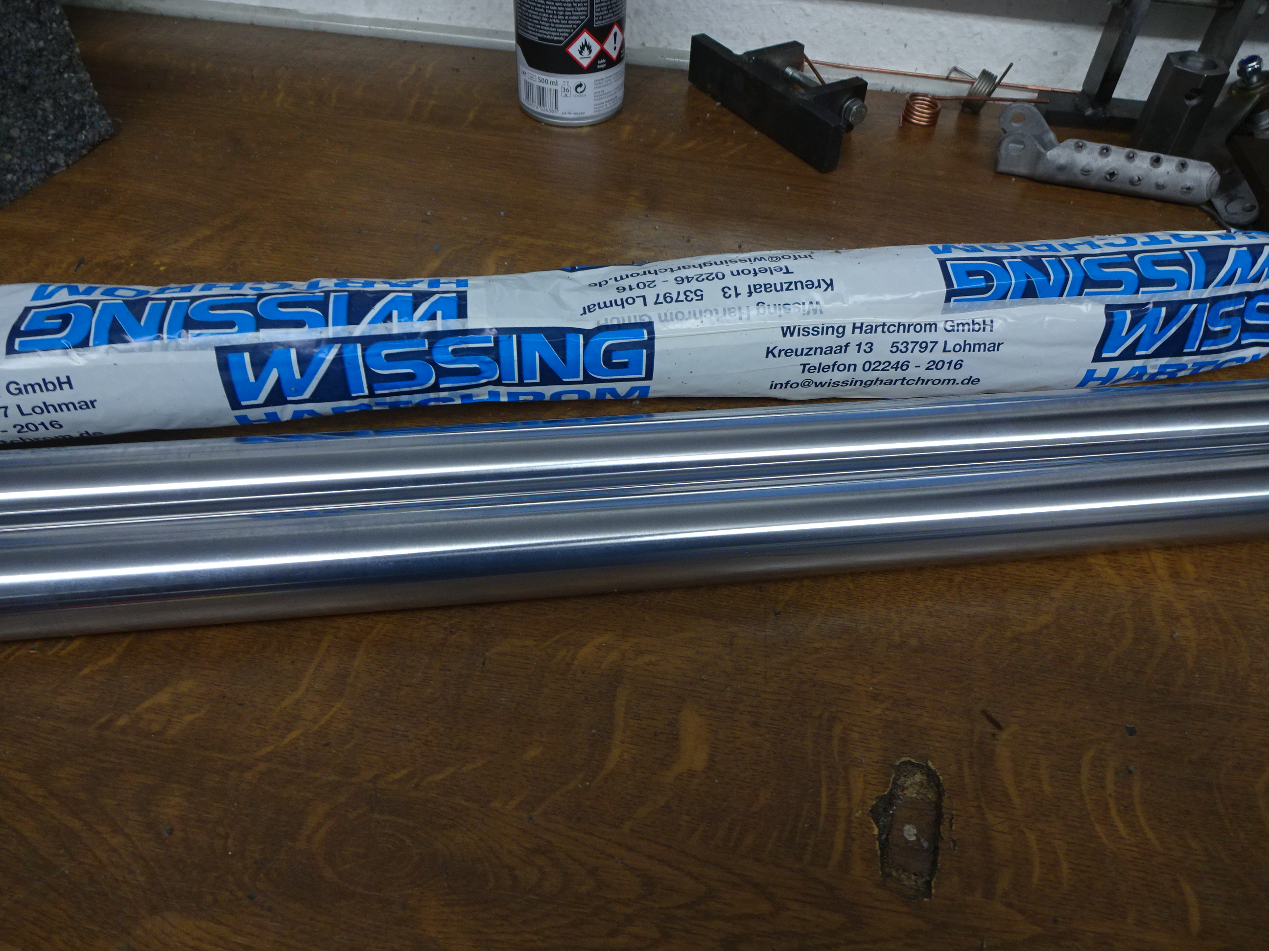

So heute die Nachricht von Wissing erhalten, die Standrohe sind fertig. ::-
Die mussten 19 Rostlöcher zuschweißen :o , bevor die weiterarbeiten konnten.

Wissing hat wieder Top Arbeit geleistet ::-
A0C38A35-0CB2-4034-83FB-D5B84E58E938.jpeg [ 2.44 MiB | 11172-mal betrachtet ]
Immer wieder toll so schöne (neu gemachte) Standrohre in der Hand zu haben.

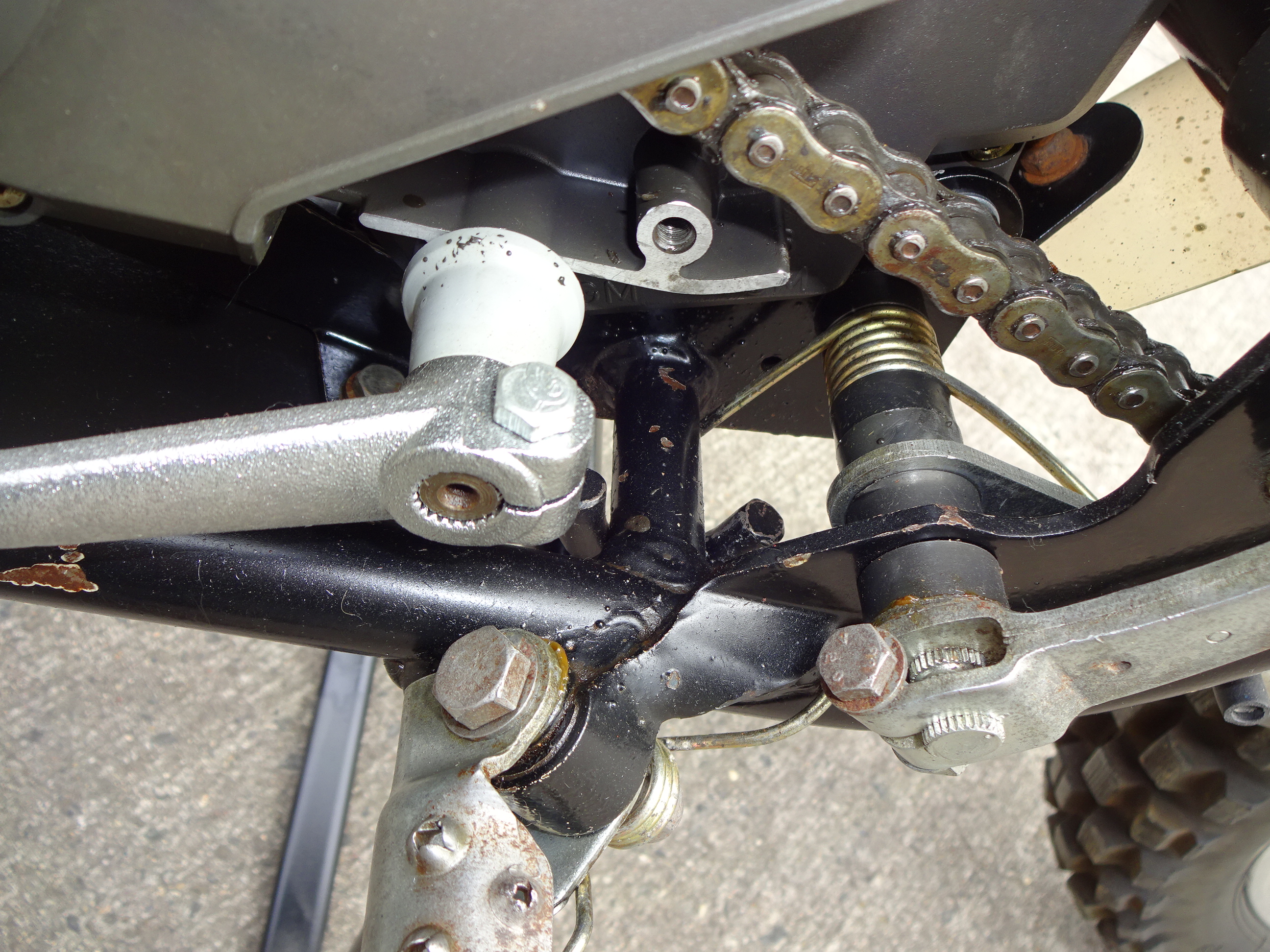

Die Horex stand in ner Ecke des Museum und Christian Nachtigall sagte einfach: „die holen wir da mal raus, dann kannste die besser fotografieren“. Raus hiess dann aber raus auf den Hof vor dem Bunker. Ja das Museum ist in nem alten Amibunker, bei den Türen und Wänden klaut so schnell keiner :lol:
Nett gequatscht und einige Detail Fotos gemacht, hier ne kleine Auswahl.
