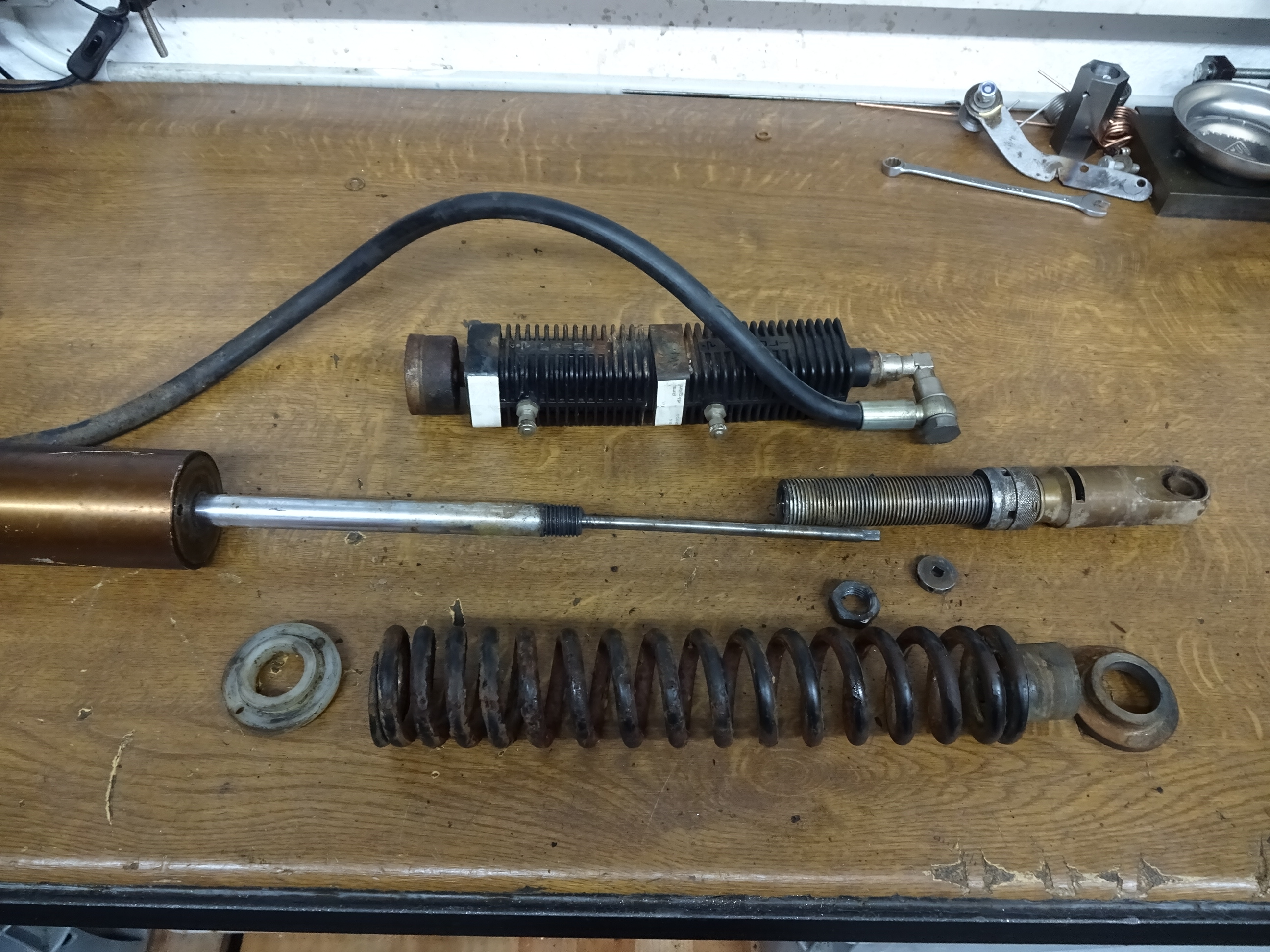

Heute mal das Federbein auf die Werkbank und die Federvorspannung komplett losgeschraubt.
:? Hm wie kann ich denn jetzt die Feder rausbekommen? Ah da ist ne Mutter mitten im Federbein. Also die gelöst und damit konnte ich ganz einfach das Unterteil abschrauben.
Da kam dann noch ne lange Stange zum Vorschein, welche im Unterteil ne Einstellschraube hatte. Ist wohl eine Dämpfungsverstellung :o
7A6D8786-C1C6-4C16-85D0-11D998EF2A2D.jpeg [ 2.12 MiB | 11488-mal betrachtet ]

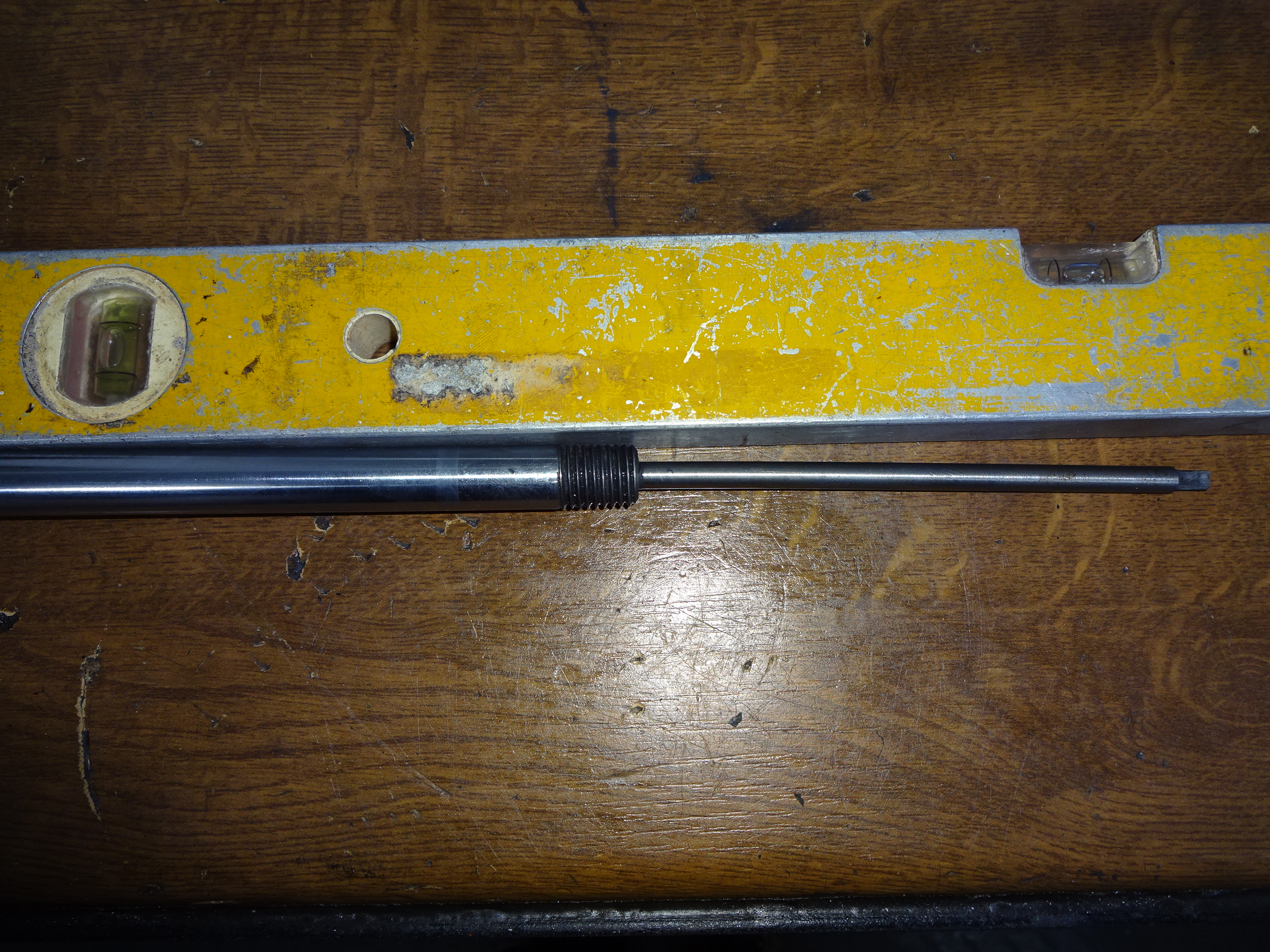

Die Stange zur Verstellung ist aber erst mal krumm, mal sehen wie ich das gelöst bekomme
357AB63B-9A7C-4958-8B07-F2E1227401C6.jpeg [ 3.4 MiB | 11488-mal betrachtet ]

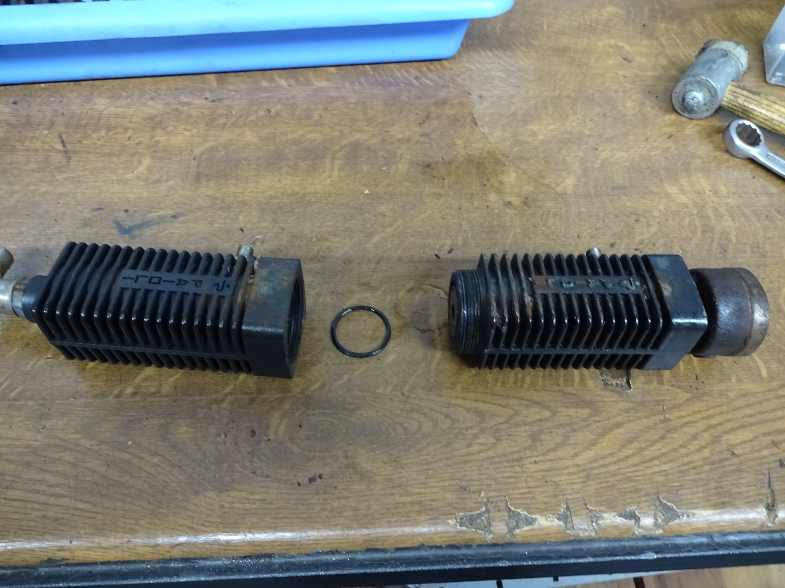

Mit nem Stirnlochschlüssel ohne Probleme den Deckel losgeschraubt und schon kamen die Innenteile zum Vorschein. Ist also ein Dämpfer der Zweirohrbauform.

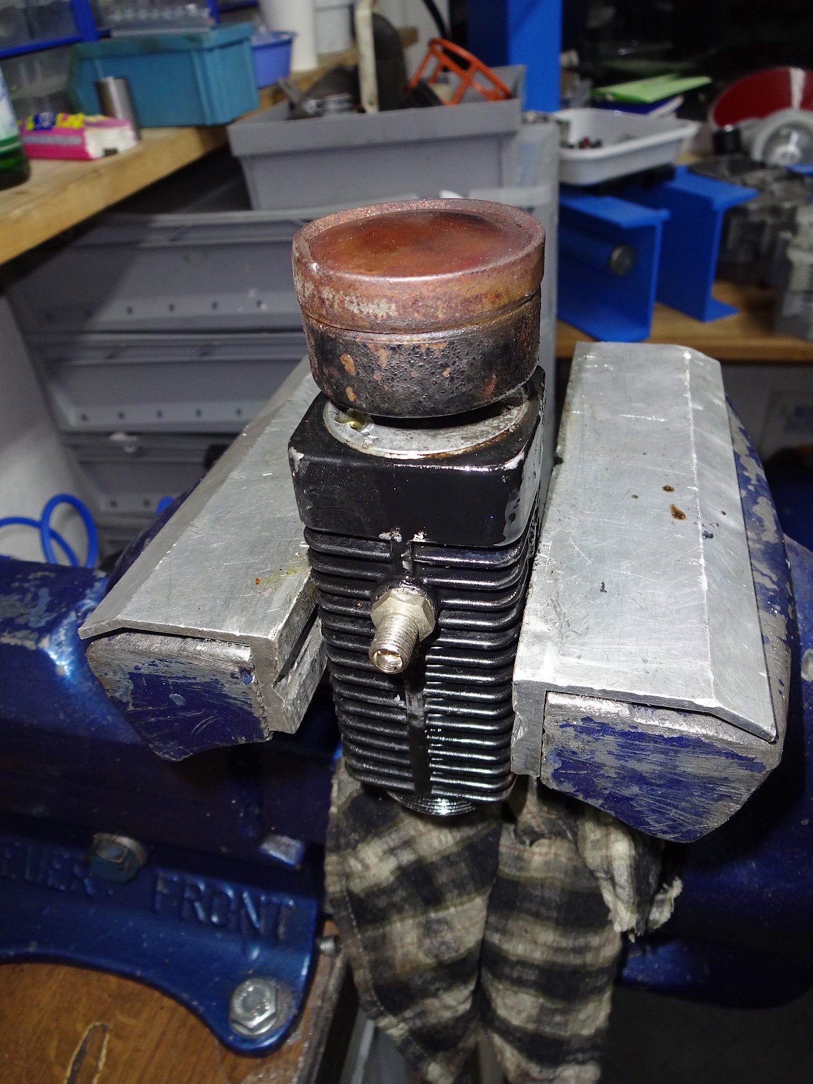

Weitere Zerlegung ist erst mal nicht sofort lösbar, da muss ich mal ein wenig nachdenken, wie das gehen könnte. Gut ist, die Kolbenstange macht nen sehr guten Eindruck, den minimalen Rostpickel schleif ich so raus. Da muss nichts neu gemacht, oder zu Wissing gebracht werden
Der Ausgleichbehälter ist zweigeteilt und lies sich leicht trennen, nur jetzt wehrt sich das Oberteil mit dem Manometer gegen weiteres Zerlegen. Da Heissluft erst mal nichts brachte, darf wieder WD40 ein paar Tage arbeiten

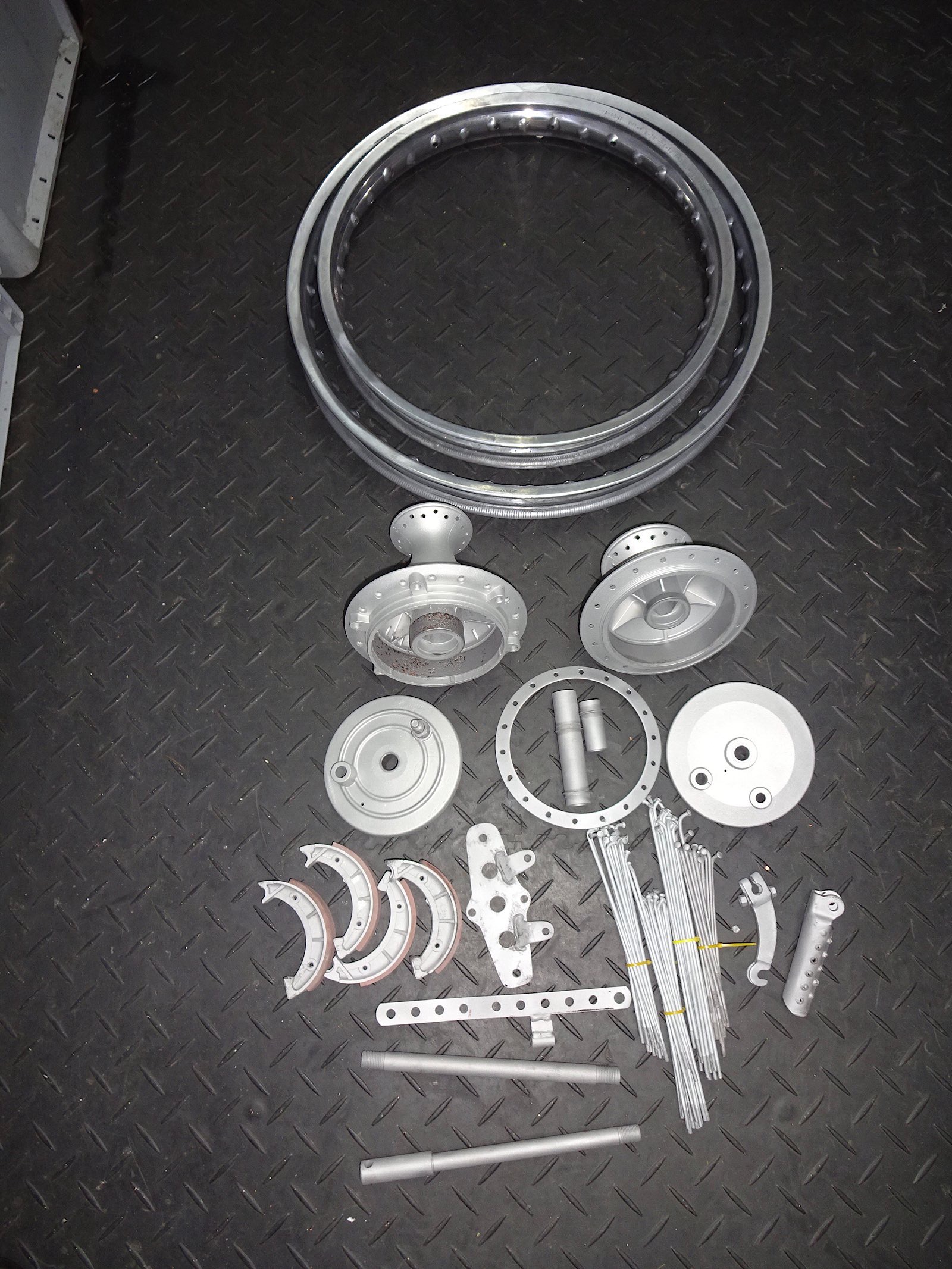

So auch einige Horex Teile sind gestrahlt und die Felgen poliert.
182D471E-2C4B-453E-805C-53536349C430.jpeg [ 770.27 KiB | 11440-mal betrachtet ]
Die Naben werden noch gepulvert und wenn die Speichen verzinkt sind, werden die Räder gespeicht und zentriert.

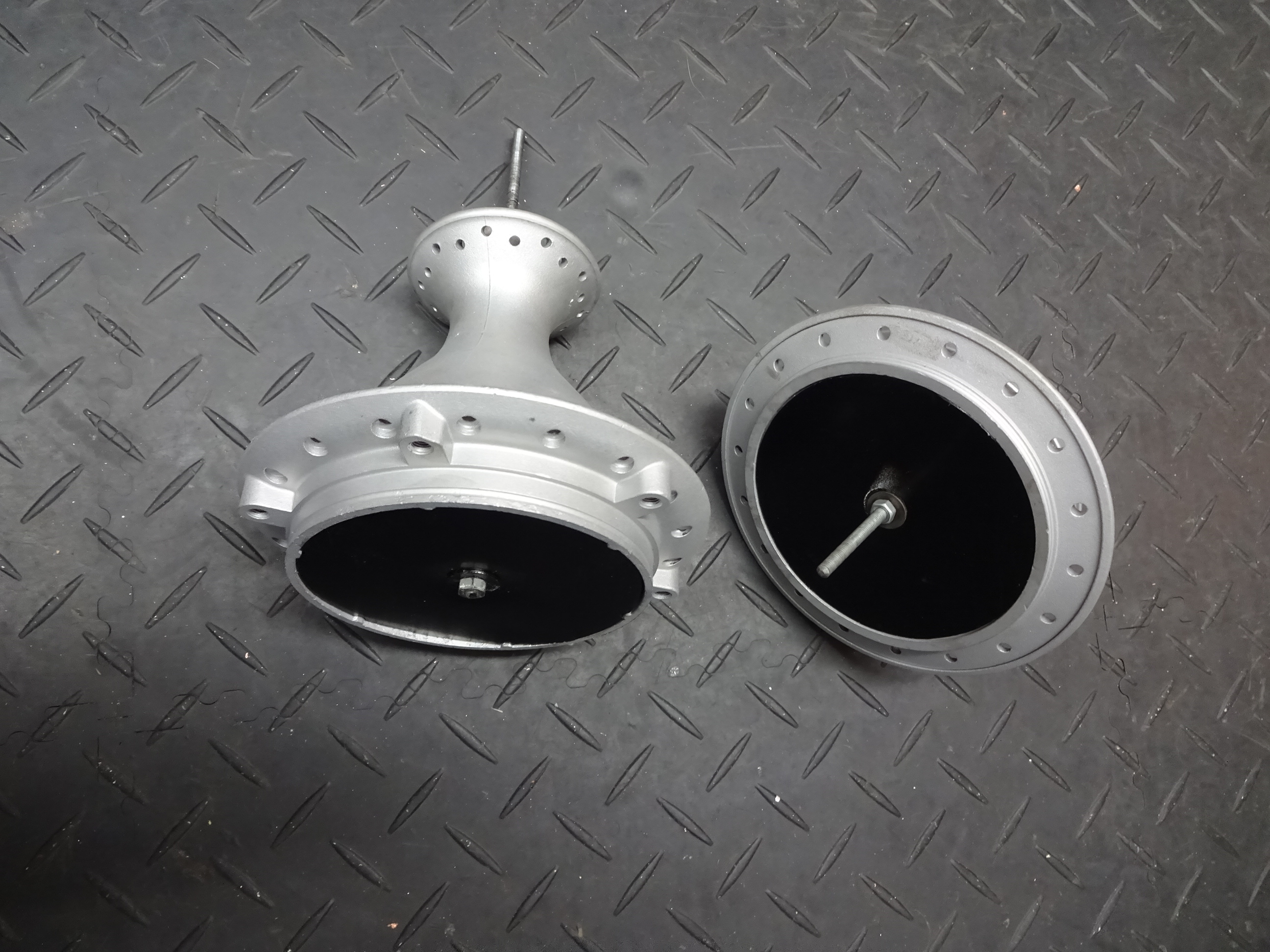

So die Naben mit Lagern versehen und zum Pulvern mit Abdeckungen versehen.
E804CAB4-3303-4C9A-B45A-628B4D51812B.jpeg [ 1.71 MiB | 11422-mal betrachtet ]

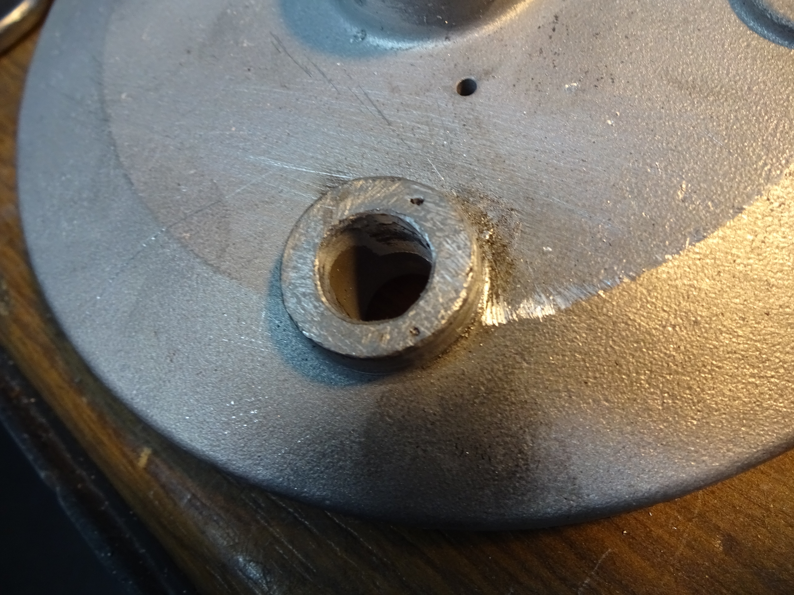

Beim Strahlen musste ich feststellen, das der vordere Bremsdeckel einige Risse hat
A5224BAC-017F-4B64-B6DF-35C03A10A2FD.jpeg [ 1.37 MiB | 11422-mal betrachtet ]
10B87AD4-9ECA-4F84-B773-5ED31D9BE090.jpeg [ 2.27 MiB | 11422-mal betrachtet ]
Musste feststellen, dass ich genau so einen Bremsdeckel nicht in meinem Schrank habe :o . Also mal geschweisst und angefangen zu feilen und verschleifen. Muss aber noch die Freigängigkeit an ner Nabe testen. Danach nochmal strahlen und ab zum Pulvern.
D10C7CF9-56B6-4416-B5A8-88A2D579CD76.jpeg [ 3.77 MiB | 11422-mal betrachtet ]
