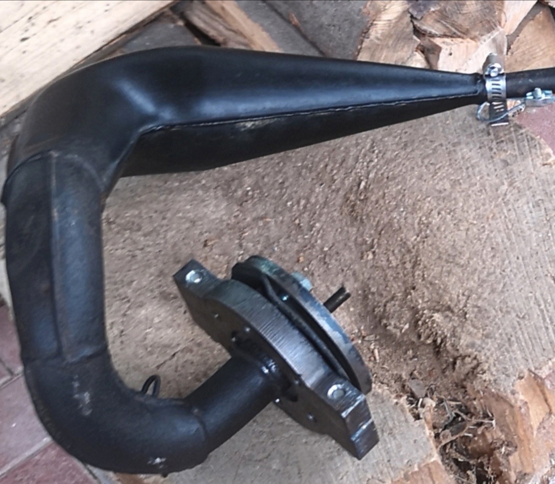

Ich bräuchte mal eure Hilfe. Habe einen originalen Leistungsauspuff ergattert. Leider hat er am Krümmer eine Delle. Diese möchte ich, so gut es geht, rausbekommen.
Mit erhitzen ist mir schon klar, nur was brauche ich dafür ohne gleich einen großen Aufwand zu betreiben. Oder wisst ihr jemand, der sich darauf spezialisiert hat. Habe mit sowas keine Erfahrung.
Für eure Hilfe wäre ich sehr dankbar.

Hallo Tom :gu Auspuff ausbeulen
Mit sowas geht das in Minuten

Der Krümmer hat ein Durchmesser von 35mm
Gruß Tom

Hab die kommende Woche frei, wenn du vorbei kommen willst!
Achtung ist nicht mehr der Wohnort den du kennst, ist am anderen Ende von Bensheim.

:dank Heute mal wieder ein paar tolle Stunden bei Kalle verbracht.
Die Delle ist nicht mehr zu sehen, sieht richtig gut aus. Jetzt ein bisschen Farbe und der Auspuff sieht aus wie neu.
Nochmal vielen Dank Kalle :dank
