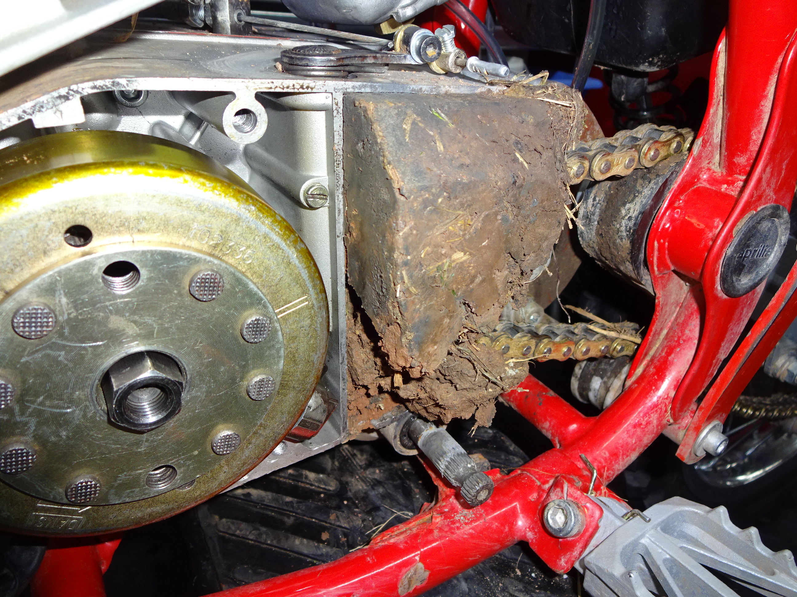

Die sieht ja geil aus! Nach dem Reinigen auch den Zündungsdeckel abmachen zum Trocknen

Ja früher haben die Leute mit dem Erd-Gras-Gemisch ihre Häuser mit Holzbalken gebaut.
Auf jeden Fall muss ich den Deckel abnehmen, wird mindestens so aussehen wie nach Nordhausen

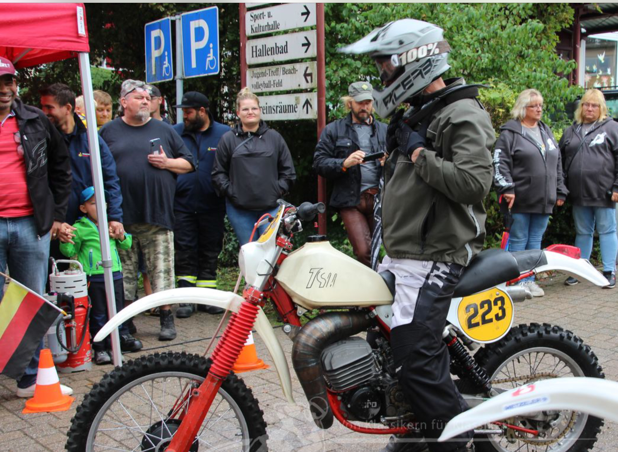

So noch ein paar Bilder von der Enduro-Klassik Seite
Bernd und ich jeweils neben 80er Sachs am Vorstart, Michael mit TGM, Aktivbild von mir und Bernd (3. Platz) sowie Michael (2. Platz)

BeitragVerfasst: 12. Sep 2022 17:02
so ne 80er Aspes im Renntrimm sieht echt cool aus, steht da Marzocchi auf der Gabel :?:
und der Zylinder mit den Gummis sieht fast wie ein Morini aus, denke aber nicht dass iwer mit dem Wettbewerb fährt ...
und ne kurze Sitzbank oder ?
BeitragVerfasst: 12. Sep 2022 18:09
Beiträge: 104
da steht nicht nur Marzocchi drauf, da ist auch Marzocchi drin :D
Ich habe auch eine Original 35er Samfis, aber mit nur 220mm Federweg, die Marzocchi hat 250mm.
Die Samfis spricht aber besser an.
Den Zylinder habe ich in Italien erstanden, ist ein Gilardoni 3.
Als der ankam habe ich erst einmal den Einlassdurchmesser gemessen, die Schiebelehre zeigte 34mm an....... :shock:
Da dachte ich mir.... OK, dann muss da auch 34mm drauf.
Den Ansaugstutzen musste ich mir drehen lassen und den Luftfilterkasten ein klein wenig zurücksetzen.
Ich war zugegebenermaßen extrem skeptisch ob das funktioniert........
Es funktioniert :twisted: Die läuft wie Hölle......
Ist natürlich kein Drehmomentwunder, aber es macht extrem viel Spaß.....
Die Sitzbank habe ich mir selbst geschnitzt und beziehen lassen.
