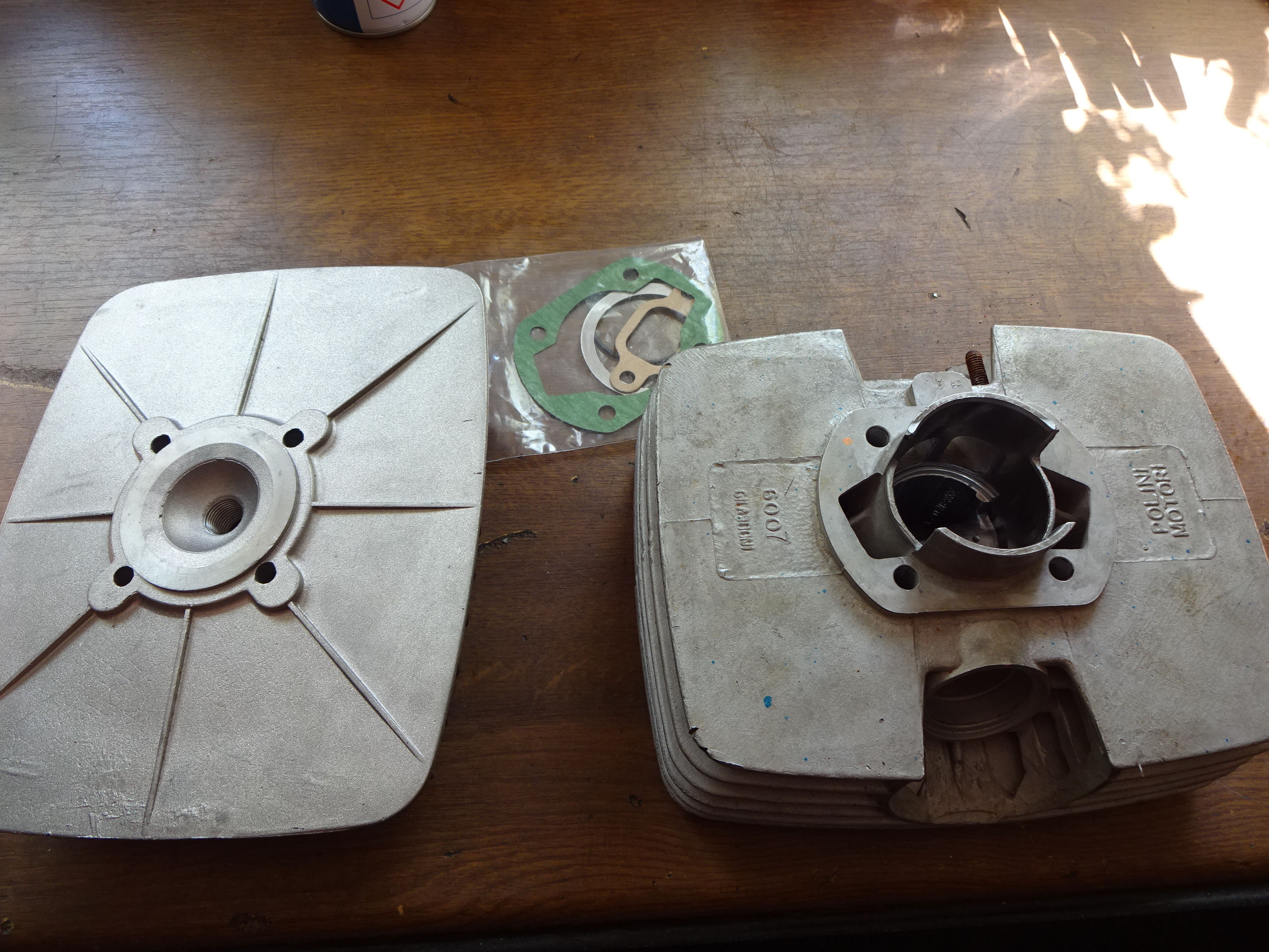

So der Motor ist ja bereits bei der Enduro Klassik in Nordhausen erfolgreich eingesetzt worden.
Leistung obenrum klasse und die Getriebeabstufung bei 13/54er Endübersetzung perfekt. Nur unten und Mitte fehlt mir doch einiges, da hatte der 12PS Zylinder mehr zu bieten.
Jetzt könnte ich mal mit Auspuffanlagen testen aber ein netter Forie hat mir nen nagelneues Set Polini 6007 vermacht, also den für den 44er Hub. Der soll besser von unten gehen, mal sehen.
A48770E6-F888-4287-8AF6-214EACC57E6E.jpeg [ 2.52 MiB | 10145-mal betrachtet ]
Muss ich eben im Winter nochmal nen weiteren Motor aufbauen, hab ja auch noch einen passenden Polini Krümmer.

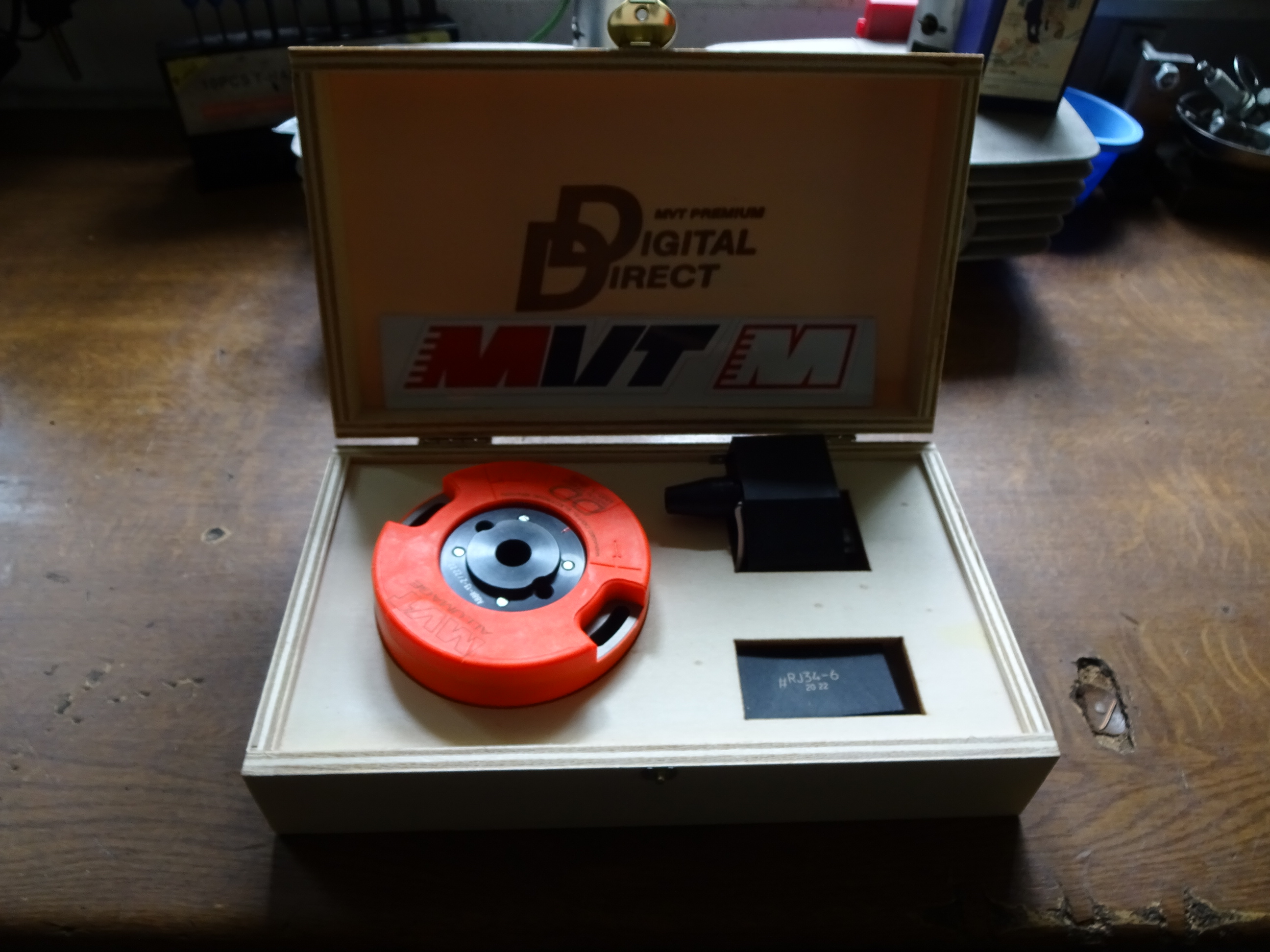

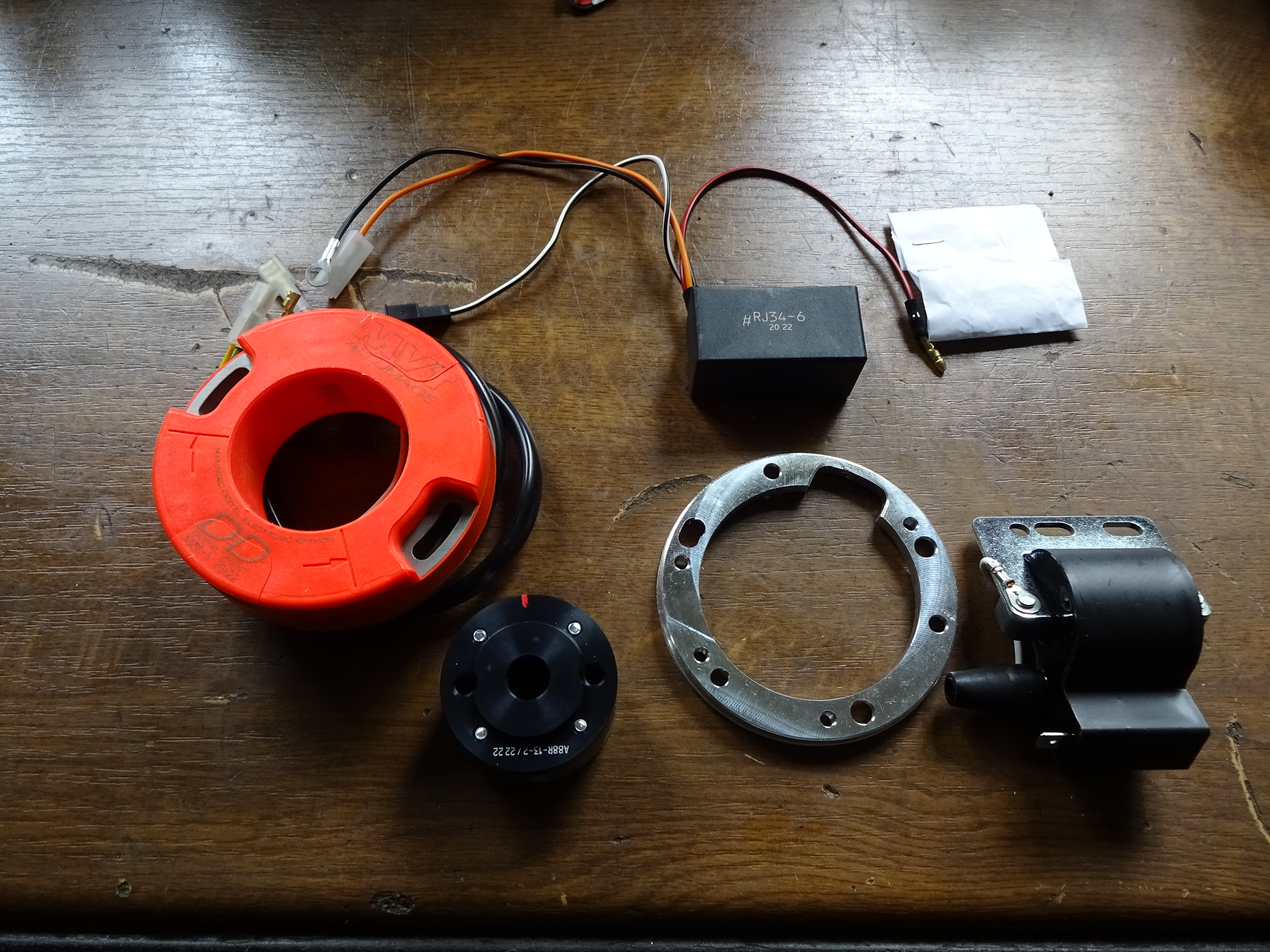

Hatte ja in den Rennberichten erwähnt, das ich immer so nach ca. Halber Renndistanz Zündaussetzer im oberen Bereich habe. Wird zu Rennende noch stärker.
Einige Kollegen meinen die alten Dansi Zündungen bekommen die hohen Drehzahlen nicht mehr hin, wenn die heiß werden im Rennen.
Da Bernd sehr gute Erfahrungen mit seiner MVT Zündung gemacht hat, hab ich mit Sonntag Abend auch kurzentschlossen eine im Web bestellt. Das ist ne Innenläuferzündung mit Lichtspule 12V-60Watt
Heute am Di. schon angekommen ::-

Eben mal schnell geschaut und den Kurbelwellenkonus mit Edding geschwärzt. Dann den Innenläufer aufgeschoben und gedreht, perfektes Tragbild. ::-
Die Grundplatte passt auch wunderbar mit ihren Bohrungen ins Gehäuse. Muss also nichts angepasst werden. :D
Hab das alles noch mal kontrolliert, da die Zündung ja für Minarelli AM6 Motor angeboten wird.
Könnte nur sein, das die Kabel recht kurz sind :? , aber das ist ja kein Problem die zu verlängern.
Hier jetzt meine Bezugsquelle
Danke noch mal an Bernd für den Link :P

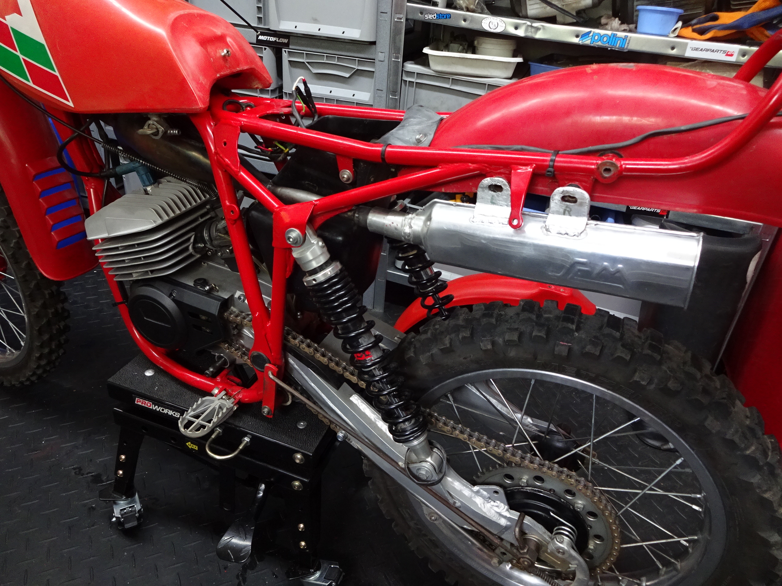

Hatte mir ja einen P6 mit Vollwangenwelle und Polini 6007 aufgebaut. Neuer Kolben und Zylinder passend dazu Nikasil beschichtet. Mit dem Polinikrümmer versehen und in Pfungstadt beim Klassik Training soweit abgestimmt.
F9133A0C-8C1E-495F-8235-28764B153F0E.jpeg [ 2.59 MiB | 8415-mal betrachtet ]
Letzten Sonntag dann mal den Motor im Wettbewerb bei der Klassik Fahrt in Sandhausen getestet.
Fazit: nicht wirklich prickelnd zu fahren der Motor :(
Hatte ja noch gut den MCS Motor in Erinnerung vom Wochenende zuvor in Nordhausen.
Wenn ich mit dem MCS einen Gang zu hoch aus ner Kurve kam, ein kurzer Griff an die Kupplung und der Motor ging mit Leistung zur Sache. Der Polini macht da nur dicke Backen, obwohl gleiche Übersetzung, gleicher Vergaser und beide Male MVT drin.
Auch untenrum geht der Polini nicht so gut und obenraus viel früher Schluß.
Da war noch ne Fantic mit Polini unterwegs, der bin ich mit meinem Polini zwar lsufen gegangen, aber so richtig Spass hat mir mein Motor nicht gemacht.
Nachdem ich jetzt Sinsheim wieder mit dem MCS fahren werden, gebe ich mich aber noch mal an den Polini. Hab da noch ein paar Ideen:
- kleineren Vergaser nehmen, 26er statt aktuell 28er
- mal nen Aspes CRC Leistungskrümmer adaptieren
- aus Novegro mal nen Krümmer wie am MCS Motor mitbringen an anpassen.
Wenn das alles nicht zufrieden läuft, mal schauen wie der mit nem 19er Vergaser für ein Strassenmoped läuft. Muss das Setting mit nem 6005er eh noch im Bastard ausgiebiger testen.
