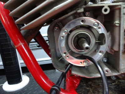

Hatte ja in Nordhausen und Mauer beide Male das Problem nach ca. 70km mit Zündausetzern im oberen Drehzahlbereich. Zuhause war dann alles wieder OK.
Da lag die Vermutung einiger Kollegen nah, das die ollen Dansi Zündungen bei Temperatur nicht mehr so sicher mitspielen. Da Bernd mir das Geheimnis seines Erfolges mitgeteilt hatte, wurde gleich ne MVT Zündung bestellt. Die kam dann nach zwei Tagen schon an.
56ED72BF-907E-4039-885B-97517A425BF2.jpeg [ 1.33 MiB | 23391-mal betrachtet ]
D012BF4F-7D78-4246-8A51-3FA3E220B211.jpeg [ 2.55 MiB | 23391-mal betrachtet ]
Erst mal alles überprüft, denn diese Zündung wird ja für den Minarelli AM6 Motor angeboten. Aber der Kurbelwellenkonus und der Einbauraum für die Grundplatte passen perfekt.
Jetzt ging es an den Einbau der Grundplatte und der Zündung.

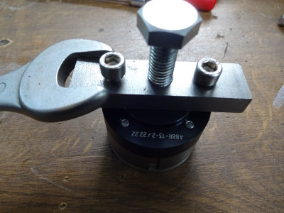

Um den Innenläufer auch wieder abziehen zu können, schnell nen passenden Abzieher gebastelt.

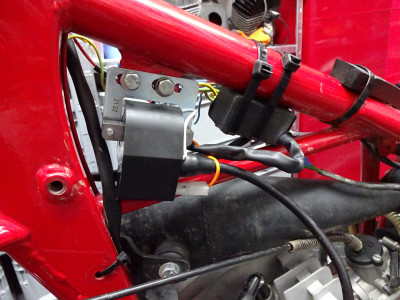

Alles festgezogen und die Zündspule und CDI verbaut.
