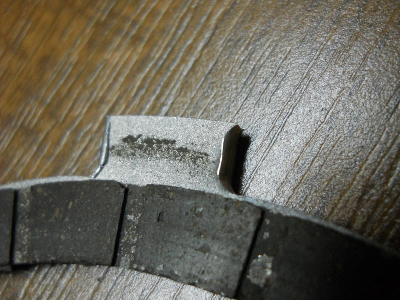

Beim Zerlegen der Kupplung viel mir dann das alles auf:
Kupplungskorb 0.jpg [ 89.58 KiB | 39493-mal betrachtet ]
Kupplungskorb.jpg [ 49.75 KiB | 39493-mal betrachtet ]
Kupplungsbelagscheibe.jpg [ 100.92 KiB | 39493-mal betrachtet ]
Den Korbinnenläufer kann ich noch verwenden, aber der Korb aussen sieht übel aus. Hab ich sonst noch nie gesehen! Die Belagscheiben sehen auch entsprechend mies aus. Kommt wohl alles daher, das diese Hopi keinen Rückdämpfer hat und die Lastwechselschläge bei der Hopi eben auf den Kupplungskorb gehen. Bei den 80er Navahos geht es wie bekannt ja auf die Getrieberäder (die brechen aus oder haben extremes Pitting)
Mal sehen was Robert noch im Regal hat, sonst muss ich wohl oder übel einen Korb aus dem Vollen schnitzen. Kupplungsbeläge sollten sich finden lassen.

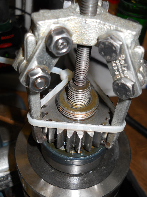

Dann wollte ich die Kurbelwelle mal vom Primärrad erlösen.
Da man Lieblingsabzieher leider keinen Platz fand (der Dichtring gab zuwenig Spalt frei) nahm ich halt mal den "Light" Abzieher. Der Kabelbinder ist nur zur Montagehilfe bis alle Schrauben an den Abzieherarmen feszgezogen sind.
Primärradabzieher 1.jpg [ 81.22 KiB | 39493-mal betrachtet ]
Ein wenig mit den Schraubenschlüssel gedreht und gedreht und PENG
Primärradabzieher 2.jpg [ 57.65 KiB | 39493-mal betrachtet ]
Man sieht beim roten Pfeil noch schön die Kugel des Abzieher, hat schön die Schraube gesprengt!
Werde mir jetzt doch einen passenden Abzieher drehen müssen. Dazu ist ja wohl auch das Gewinde beim grünen Pfeil da.
