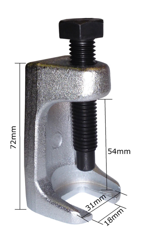

Da ist mir beim Autofahren eingefallen, dass es doch die Scheibenwischerarmabzieher gibt. Sehen so ähnlich aus wie das Spezialwerkzeug und gibt es in verschiedenen Qualitäten.
Funktioniert der hier auch?

Das sieht erst mal nicht schlecht aus ::-
Höhe sollte hinkommen und Gabelbreite unten muss ich mal ausmessen.
