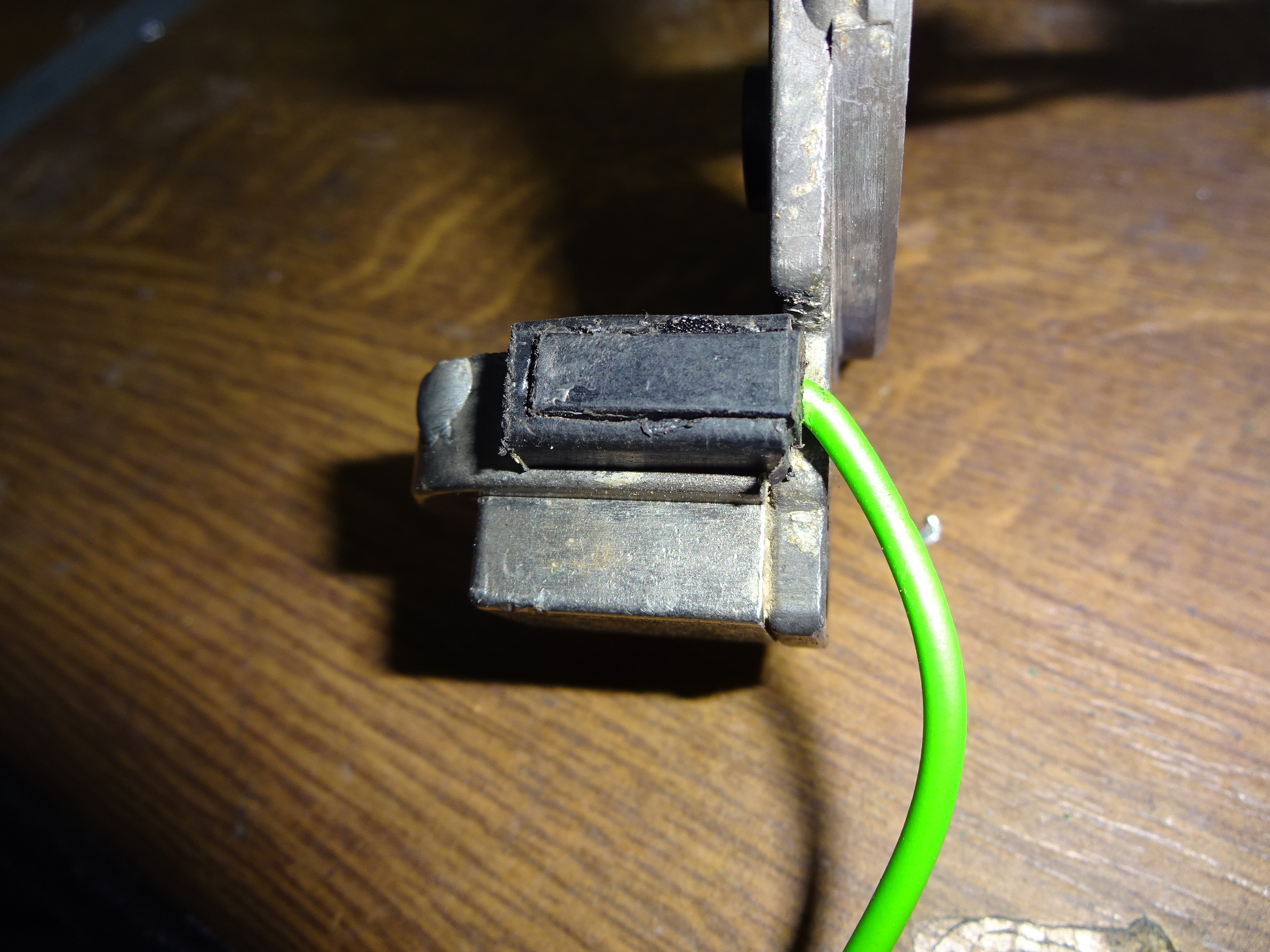

9FAF69C9-43C4-4CF3-8452-3BAA98C10DE8.jpeg [ 1.86 MiB | 6152-mal betrachtet ]
EDC56024-524B-4D45-B4FB-DEB8713529E7.jpeg [ 2.16 MiB | 6152-mal betrachtet ]
946F440D-E507-4C93-919D-BB00BB622F62.jpeg [ 3.24 MiB | 6152-mal betrachtet ]
598003AA-BA95-40AE-B1D2-5745F191CED0.jpeg [ 1.89 MiB | 6152-mal betrachtet ]
EDB69B66-FB8A-4E18-BFAD-FC5380FF2E37.jpeg [ 1.99 MiB | 6152-mal betrachtet ]
Mit neuen Kabel versehen und dann noch nen Schrumpfschlauch drüber.
49BEA5D4-EBCD-422C-B789-11187486B432.jpeg [ 3.08 MiB | 6152-mal betrachtet ]
D6A19E88-01ED-4E02-9818-2ADE95012E2F.jpeg [ 3.35 MiB | 6152-mal betrachtet ]
