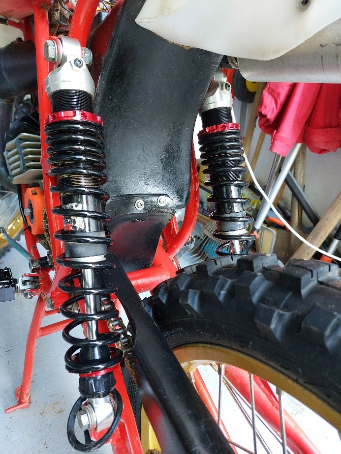

Um das Fahrwerk ordentlich auszubalancieren, sind Federbeine von YSS mit 38cm Länge verbaut.
Damit nicht immer alles so einsaut, habe ich an den Luftfilterkasten einen Universalspritzschutz
von Acerbis montiert. Hat sich beim letzten Schlammrennen in Niederroßla schon bewährt....

Ja das mit dem Lenkeinschlag bei Aspes mit Kunststofftank ist mir besonders an meiner Hopi sehr negativ aufgefallen. Da ist die 80er Aprilia ne Trialmaschine gegen.
Setting 35er Gabel und YSS finde ich auch nur ::- .

Cool! Danke für den Bericht. Wie fährt der Motor sich mit dem 34er? Drehzahlorgie oder kann man auch etwas schaltfaul mit niedrigen Drehzahlen fahren? Du hast vorne bewusst die Samfis gegen eine Marzocchi getauscht? Welche yss mit welchem Setting sind das?
