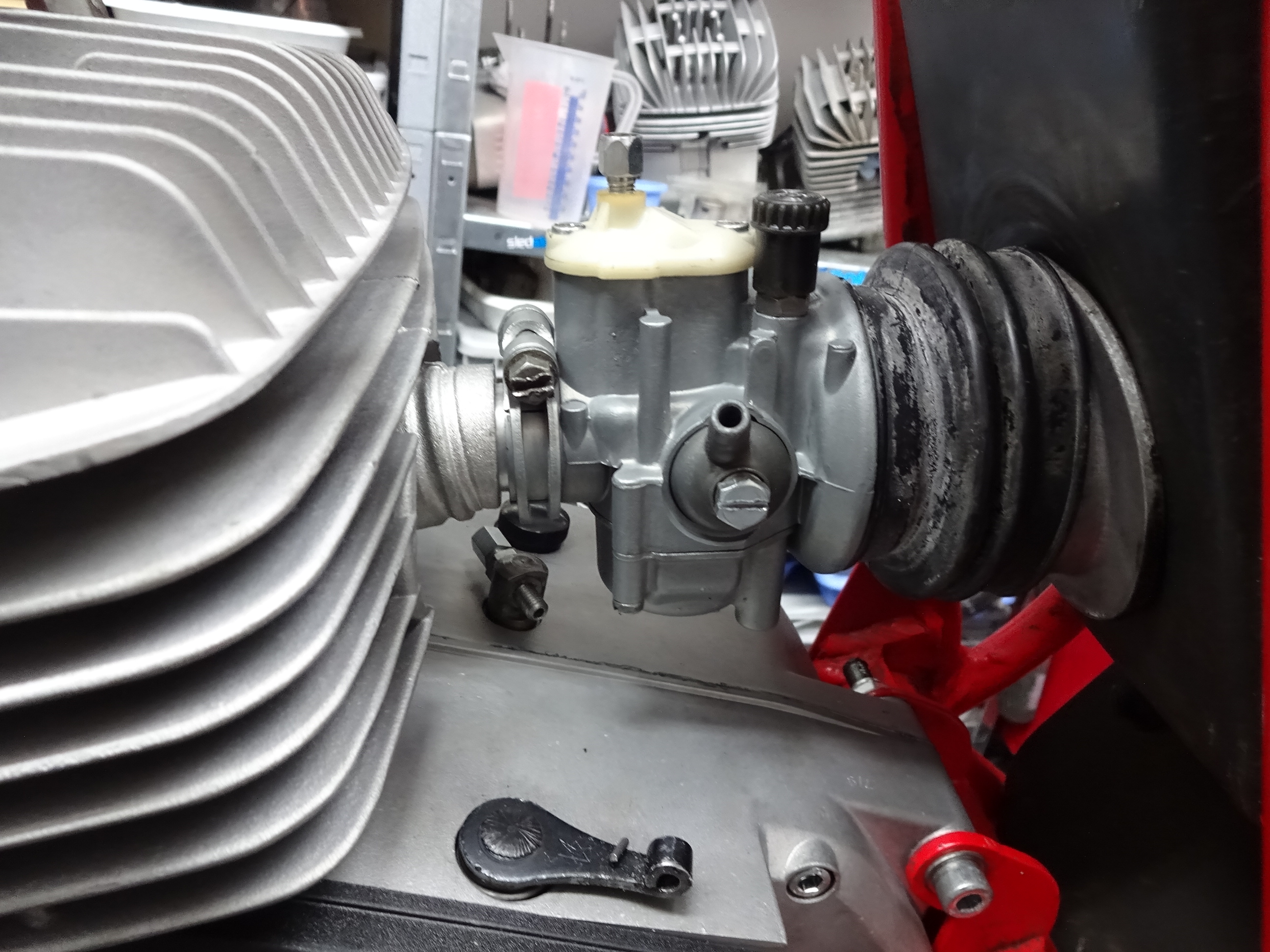

So heute nachmittag noch die Buchse für den Vergaser gemacht.
Erst mal etwas aus der Restekiste gefischt und eingespannt.
F3C027D5-617C-4E53-AE94-532A771755B9.jpeg [ 1.79 MiB | 9717-mal betrachtet ]
Mal den Aussendurchmesser fertig gedreht.
FB15F585-06B9-43D8-BDB5-578121C5BDAA.jpeg [ 2.24 MiB | 9717-mal betrachtet ]
Dann den Innendurchmesser passend zum Ansaugstutzen fertig gestellt und den Vergaser mit neuen Dichtungen versorgt.
FDAE9000-7916-4C3D-826E-E0A8DF5B231B.jpeg [ 2.42 MiB | 9717-mal betrachtet ]
BAFE1AD4-0775-463E-9080-5AAF8F1F47D2.jpeg [ 1.96 MiB | 9717-mal betrachtet ]
Jetzt ist alles an Ort und Stelle. Das Weiße am Faltenbalg ist Talkum, hab nen Neuen aus der Kiste geholt
2219ECB0-B25F-4D14-87A1-D48AC6723947.jpeg [ 1.75 MiB | 9717-mal betrachtet ]
DC401B61-7487-4FB9-81ED-470A021E05B7.jpeg [ 2.27 MiB | 9710-mal betrachtet ]
Das ist der aktuelle Status, die Woche geht es weiter
