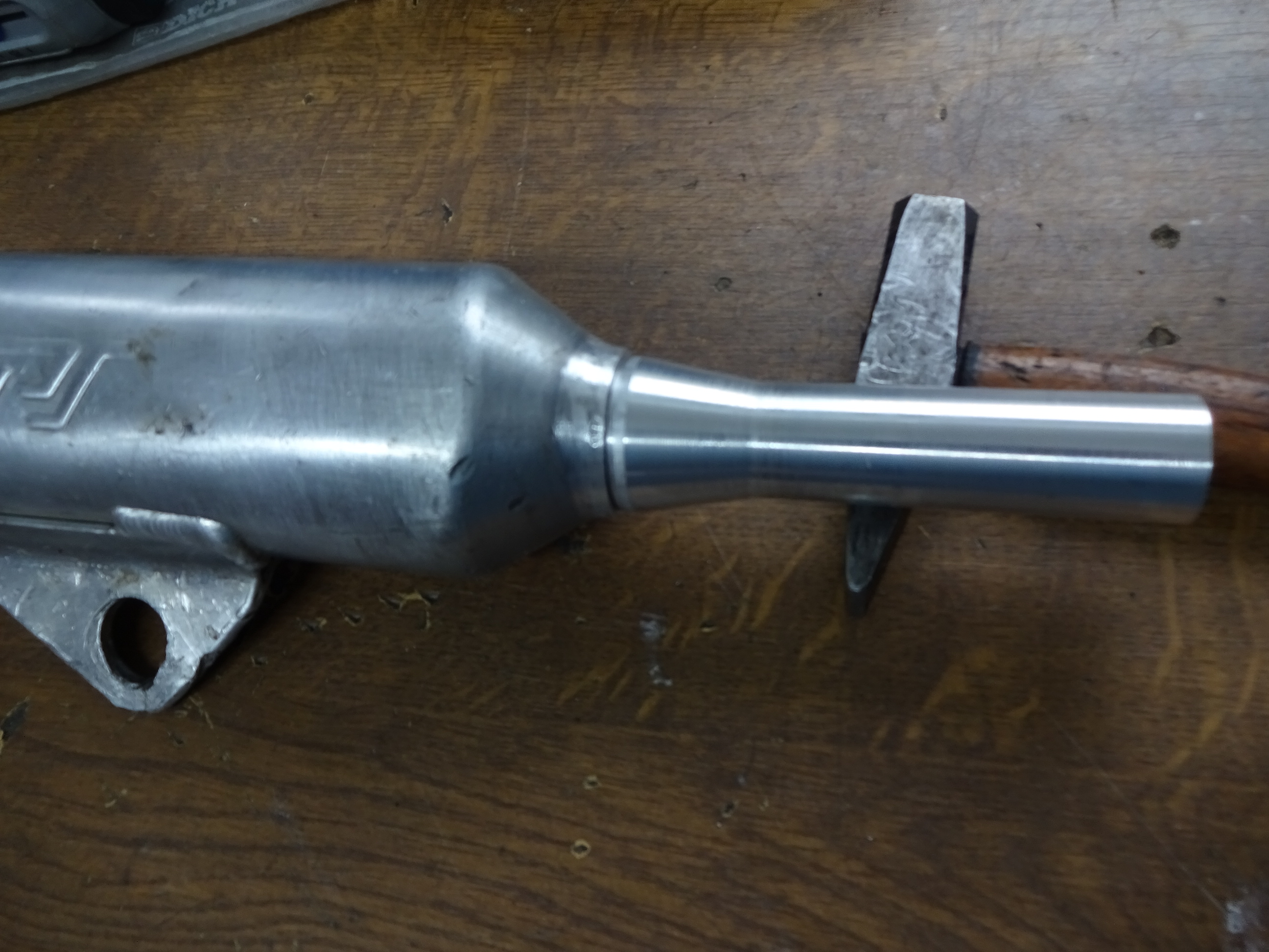

Der SEM Endtopf hat auch schon einen optisch verbessertes Anschlussteil bekommen, was auch erst mal angeschweisst werden muss. Dann geht es auch mit dem ans Anpassen an den/die Krümmer.
