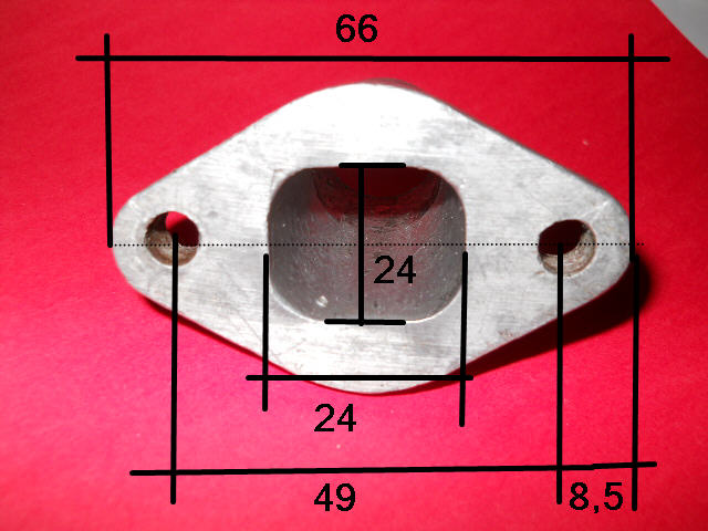

Achtung der originale ist leicht gewinkelt, dein Muster scheint gerade zu sein.
Hier noch mal ein paar Bilder mit Maßen

das waren die Skizzen die ich schon gefunden hatte. Die 7,5° hatte ich berücksichtigt.
1. Probedruck liegt nun vor. Die Verstärkung an den Schraublöchern hab ich in der Konstruktion
gleich mal wie beim Original bündig mit der äußeren Rundung gezogen.
Für's Einmessen des Übergangs zum Luftfilter reicht es mir erst mal.

Optisch sieht das sehr gut aus.
Bin mal aufs Material gespannt. Für die Fiftys hat mal jemand auch im 3D Druck Ansaugstutzen gemacht, aber die mechanischen Schwingungen im Fahrbetrieb haben den Dingern nicht gut getan.
Versuch macht kluch :mrgreen:

Hab's nicht lassen können und bin durch den Regen in die Garage gestürmt :-)
Winkel und Abstand sehen nun wirklich brauchbar aus.
Die Bohrlöcher muß ich noch ein wenig auseinander ziehen, da die Stehbolzen leicht schräg stehen.
Der Übergang im Inneren ist auch sauber und mit dem kleinen Finger so gut wie nicht ertastbar.
